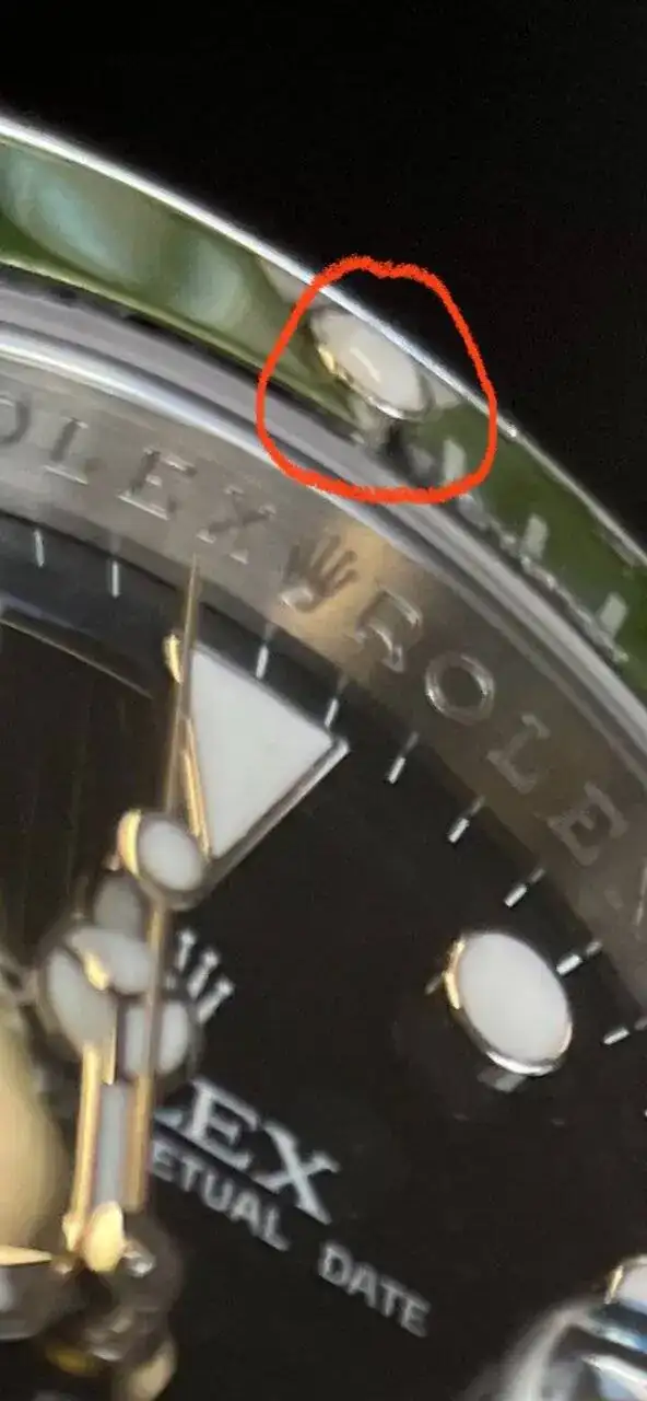

No, no me dijeron que me obligasen al cambio de bisel, de hecho, por eso lo dejé y quedó claro que no lo cambiaban, si no, no lo hubiese dejado evidentemente, la cuestión es que lo que me dicen, es que por el toque que tiene, al quitarlo para hacer comprobaciones de hermetismo, se podría romper, y lógicamente, habría que poner uno nuevo, como bien dijo otro forero, sin fotos ….
Ilustro el “toque”, no es un simple arañazo

El disco entra a presión y esa grieta tal y donde está si hay riego de que rompa, tanto al desmontarlo como al colocarlo, y para pulir el bisel si hay que desmontarlo.

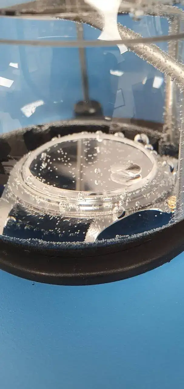

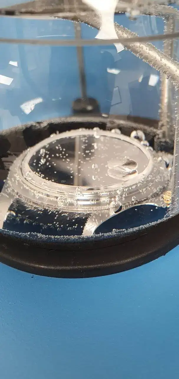

Si Y no, para pulir se desmonta el disco de bisel, pero también se desmonta para meter en el ultrasonidos, entonces estas pidiendo un trabajo por partes, no me lo pulas y así no lo desmontas, no me lo laves y así no lo desmontas....se puede hacer....si, pero no estas trabajando como se debería, se puede intentar desmontar sin que rompa, pero hay riesgo de que si ocurra.
Las pruebas de hermeticidad se hacen sin el bisel.
Reacciones: Alex89, cduran, rasqui y 2 más
Ver el archivos adjunto 2728919
Con lo que evidentemente hay que quitar el bisel si o si, con el riesgo de que se rompa, tanto al quitarlo como al ponerlo, no creo entonces que me dijesen nada descabellado no? Si quieres revisión y tal y como está el bisel hay riesgo de que se rompa y por desgracia ese tono no te lo podemos garantizar, vamos, que no creo que me estén vacilando ni quieran fastidiarme no? Tiene su lógica
Vamos a ver, he preguntado aquí en el foro porque la mayor parte de los foreros saben infinitamente más que yo, la pregunta era si debía llevar a revisión el reloj después de 13 años y más con el uso que le daba, creo que ésta cuestión ha quedado clara por parte de todos los que han opinado, SI, lo del bisel es la segunda derivada, tiene un toque en una zona peligrosa, peligrosa en el sentido de que se puede romper, tanto al quitarlo como al ponerlo, según parece, para hacer la revisión completa, independientemente de que se pula o no, hay riesgo de que se rompa, creo que hasta aquí estamos todos de acuerdo no? Lo de llevar el reloj sin bisel a la revisión…, bien, pero alguien tendrá que quitar el bisel no? Y si se rompe? Pues estaríamos en las mismas, bueno, no, entonces ya si que me pondrían un bisel nuevo , pero claro, no del mismo tono, la cuestión es, es posible que hagan la revisión completa sin quitar el bisel? Si o No? Sin tener en cuenta si hay pulido o no, que ya quedado claro que para pulir hay que quitar el bisel, pero SIN pulido, hay que quitar el bisel si o no? Por lo que dice Alex es que si, que es justo lo que me dijeron en Rolex, así que la decisión es dejarlo y correr el riesgo y que si se rompe pongan un bisel nuevo, o esperar a que el reloj falle, supongo que cada uno tendrá su opinión, no sé si me explico, lo importante es que a mi pregunta de si debía llevarlo todos habéis respondido que si y eso me vale de mucho, mi otro rolex, un Daytona de 2014, el año que viene cumple 10 años, por fortuna no tengo el problema del bisel, así que, si o si, lo llevaré a revisión el año que viene.
