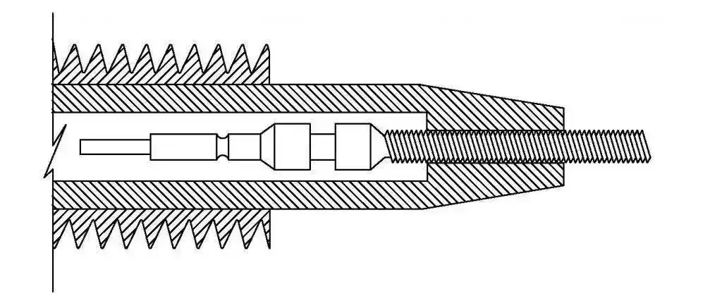

Lo preguntaba en otro hilo de un compañero puesto que salió a colación su utilización, pero al no recibir respuesta pienso que no era el lugar apropiado, por lo que paso aquí la consulta:
Los mandriles que yo tengo están comprados en una tienda de maquetas y tienen la forma interior como este esquema:
attachment.php
Por lo que si sujeto una tija con él, al apretar se realizaría sobre la parte, llamemosle 'util' o 'funcional' de la tija y por tanto me da temor de utilizarlos con éstas por si las deterioro

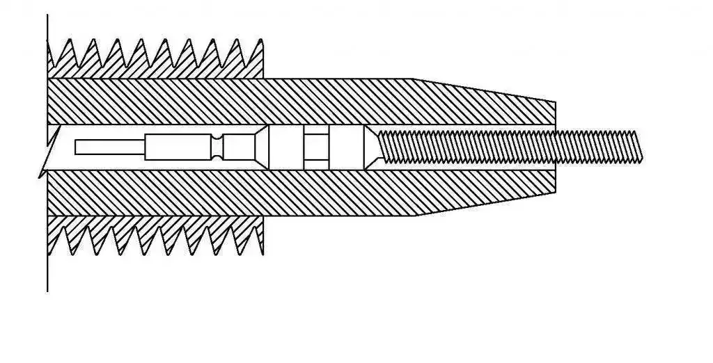

Los mandríles vendidos para relojería también son así o tienen forma como esta:
attachment.php
Suelen ser como los de la segunda imagen, con la cabeza mobil, es decir, se puede extraer la cabeza que agarra la tija, de todas formas cuando la tija es muy corta no queda más remedio que sujectarla por el cuello, nunca por el cuadradillo.
Los que tengo (primera imagen) se les puede extraer la cabeza (o elemento de mordaza) pero, como esquematizo, digamos que le orificio central es recto, no tiene forma, por lo que siempre se hará presión sobre el elemento mas grueso de la tija
Entiendo que lo suyo sería cogerla por el espárrago roscado, puesto que si se deterioran esos primeros hilos de rosca no pasa nada al no tener utilidad.
De ahí surge mi duda sobre si hay mandriles especiales de relojería que el 'orificio interior' no lo tengan recto, si no que tengan la forma que indico en la segunda imagen (la zona exterior que muerde con menos orificio que la zona mas interior)
Y si el orificio interior de esos teóricos mandriles se topan con una tige que de cuerpo principal
supera ese diámetro rebajado interno?
Puede suceder.
Y si las primeras vueltas de roscas son necesarias en casoso con alargue,
o determinadas tiges cardánicas, de dos partes, dónde a veces no sobra ni una vuelta de rosca?
No dejes que eso te quite el sueño,
legiones de relojero usaron los portacalisuares normales, y no pasa nada.
No es el torque de un motor Maybach de un Tiger II,
lo que se necesita para este trabajo.
Es un simple ajuste de corona a la tige, y que llevaría además, pegamento de roscas,
