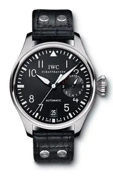

Hola compañeros,
acabo de venir de Dubai, de mis merecidas vacaciones y no veía la hora de poder comprartir esta duda con vosotros, los expertos, jejeje!!!
Hace un tiempo que vengo atras de este IWC pilot, precisamente este modelo: iwc5004001steelti4.webp
Estaba en Dubai Mall y alli lo vi, me saludaba, me llamaba y hasta se reía, crean o no esto ha pasado, o será por el calor de afuera y aire acondicionado de adentro...
... lo pruebo creo que tenía al menos 44mm, y me encanta como me queda en la muñeca pero empiezo a darle cuerda, darle cuerda y mas cuerda, después de un rato prudencial he notado que el segundero saltaba más que leche hervida, le di un poco mas de cuerda y el segundero seguía saltando de manera evidente, le pregunté al de la tienda y me ha dicho que era normal debido al tamaño del reloj::Dbt::::Dbt::8o
Desilusión total, me dió la sensación de que no valía para nada los 9000€ eurazos que pedían por él y para colmo tampoco me gustaba la calidad del cuero...
...que opniais???
cuanto mas largo es la aguja del segundero, mas sensacion de "salto" da.
Imaginate que en vez de unos milimetros mediria un metro, el angulo que recorreria en cada segundo seria el mismo, pero la distancia seria mucho mayor....no se si me explico...
Es lo que pasa cuando no se aumentan las alternancias en un reloj grande con aguja de los segundos tambien grande (44mm tampoco es que sea demasiado grande...).

Es totalmente normal, aunque visto así en frío no es estético en un reloj de esa categoria.
Si va a 28.800 alternancias el segundero tendrá que ir como el de cualquier reloj de 44 y las mismas alternancias, vamos, digo yo.
Compañero tiene el calibre 51111, un pedazo de calibre con 21600 alternacias, eso añadido a la longitud del segundero.
Saludos-
El Big Pilot tiene 46 mm y con un bisel muy fino, la aguja segundera es larga y la frecuencia del escape es de 21600 alternancias, todo combinado hace que se note más el salto de la aguja.
Aaaahhh, entiendo entonces es normal? Eso pasa con todos los de calibre de mas de 44mm?

Es muy tipico, por ejemplo, del IWC Top Gun Double Split (rattrapante).
Pese a que el movimiento va a 28.800vph, la esfera de 46mm y la decoracion del dial hace que el movimiento del segundero del chrono parezca muy irregular, errático.
Es un poco molesto, aunque es un reloj precioso.
Algo parecido sucedia en un reloj espectacular, el Richard Lange. En este caso el movimiento late a 21.600vph y aunque la caja es solo de 40.5mm se juzgo que como reloj "observador" el movimiento del segundero debería ser mas suave. Se soluciono interponiendo un engranaje adicional entre el engranaje habitual a las seis y la conexión con la rueda central que mueve el segundero.
Por este engranaje adicional, la trasera tiene ese típico puente adicional que sobresale del resto de la platina.
Otra maravilla.

Pues en mi portugués de 7 días, primera serie, ese mismo calibre del que hablas va a 18.000 alternancias/hora (en la segunda serie, alrededor de 2005, lo cambiaron a 21.600 a/h, que son las que se han mantenido en posteriores evoluciones). Se aprecian los saltitos incluso aunque la segundera va en subdial pequeño. Y... ¿sabes qué? el tic-tac a 'bajo ritmo' de 18.000 alternancias suena realmente especial, y me compensa por todos los saltitos ;-). 18.000 me suena mucho más interesante que 28.800...
Aprovechando que acabo de subir esta foto en otro post, la repito... a mí no me parece que parezca 'barato'. Pero también es cierto que en la foto no se ve la segundera a trompicones, jajajaja :-P.
Claro, es exactamente lo que me ha pasado a mi, en la foto parece y es un reloj de calidad superior pero al verlo en mi muñeca saltando como si se le costara caminar, como si estuviera en las ultimas, como si su corazón fuese made in china.......:ops:
