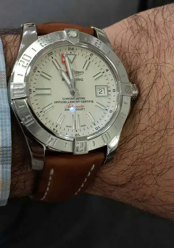

Buenas! Por más que leo en el foro y miro las instrucciones del Breitling no acabo de enterarme bien de cómo va esto.
A ver, la aguja GMT marca un segundo huso horario en formato 24h, es decir, si aquí son las 16 de la tarde, en NY son las 10, 6 horas menos. Entonces, yo debería mover la aguja roja para ponerla en el 10, pero no puedo! La aguja salta de una hora en una hora, no me deja hacer un ajuste intermedio, y entonces nunca puedo poner la diferencia de horas exacta.
O no entiendo el mecanismo, o no se hacerlo o está roto. :huh:
Espero haberme explicado! Saludos

Creo que no hay duda de que esa aguja esta mal, esta desfasada casi media hora respecto a la hora local.

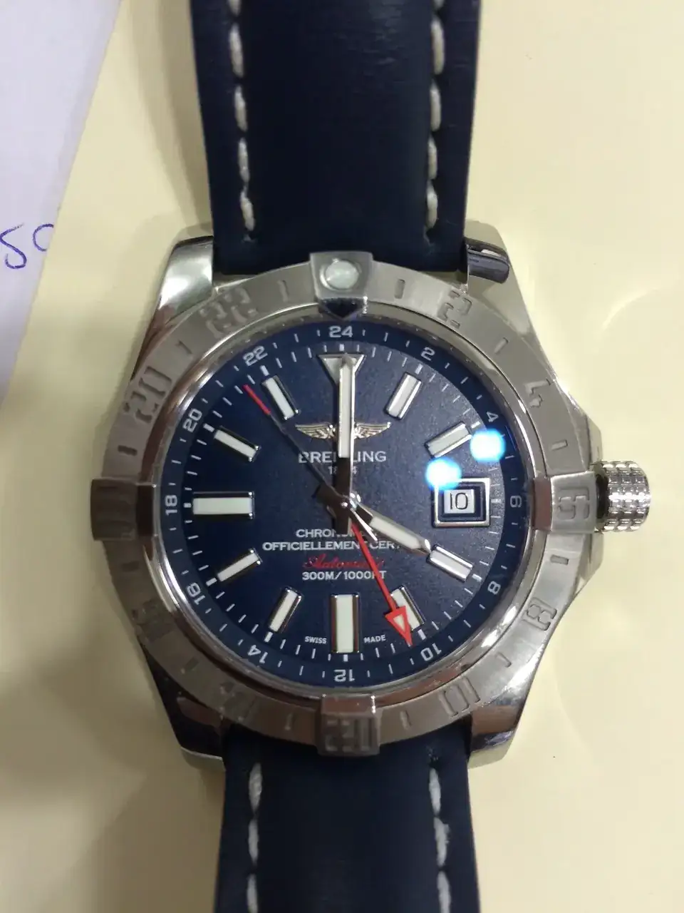

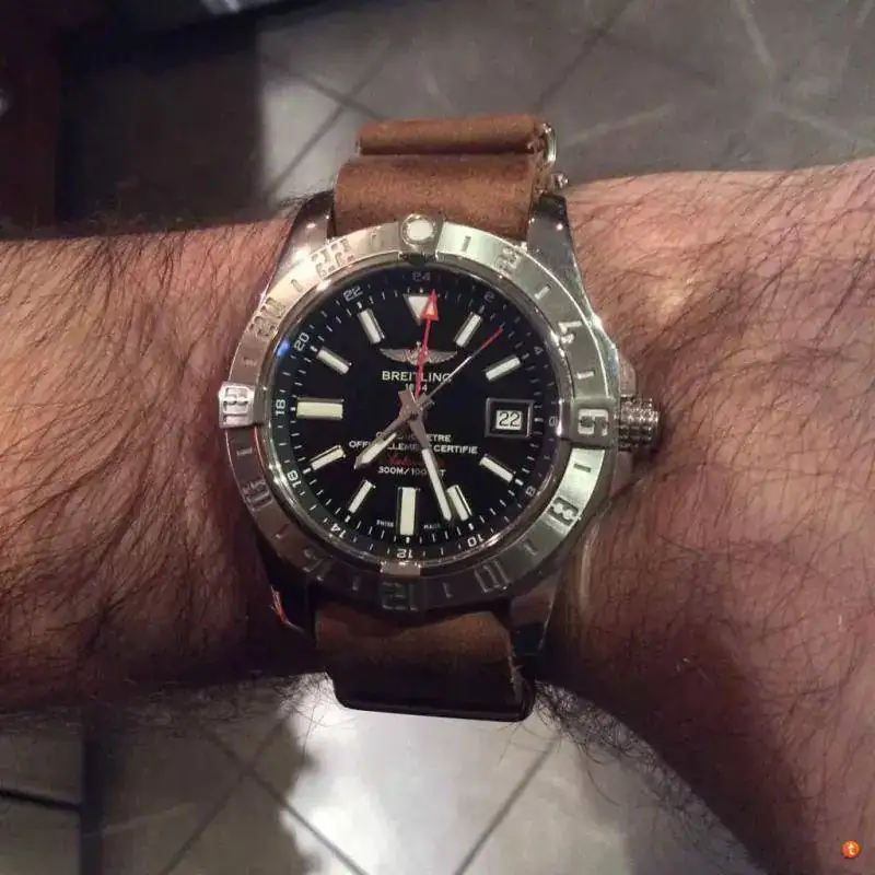

El Avenger creo que monta una ETA 2893-2, y creo que el funcionamiento es el mismo. Te dejo unas fotos quitadas de la red.
Pues habrá que tirar de garantía! A ver como va porque es mi primera vez!
Prueba como dice esteiro a ver si las puedes calibrar a las doce. Si no quedan superpuestas mal vamos.
Me ha pasado lo mismo con otro gmt de otra marca, esa aguja esta descentrada, por un golpe o por cualquier otro motivo, llevarlo al SAT y que te la pongan bien. O a un relojero de confianza , es una reparación muy sencilla.

Si te das cuenta en esta foto, en la GMT tienes las 23h y el la horaria serán las 11 de la noche, es decir, están perfectamente sincronizadas.
