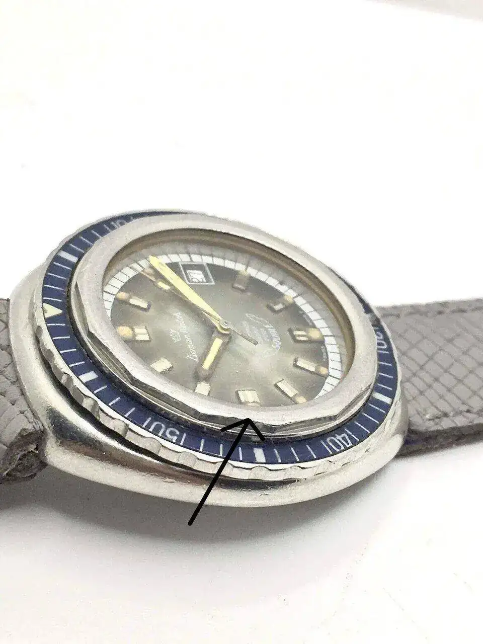

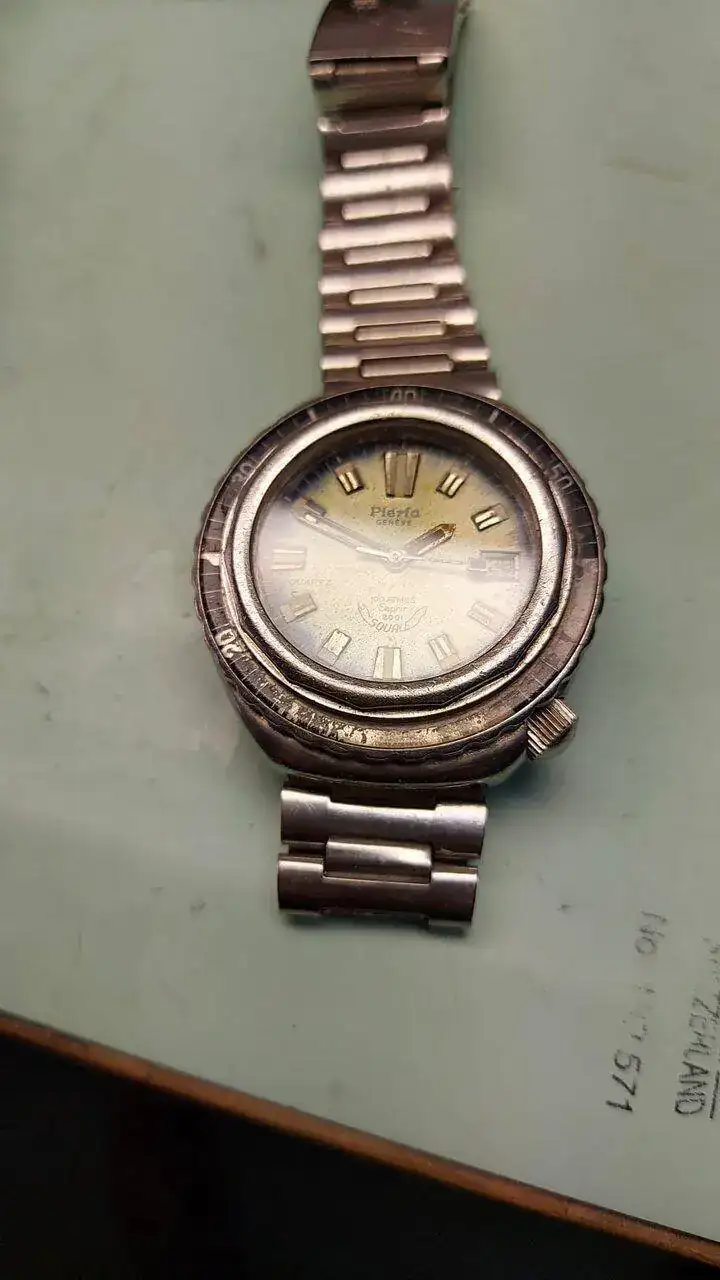

mi Pierfa Squale está en manos de mi relojero para revisión, etc. Necesita sacar el bisel pero no sale a presión.
Es la única foto que tengo en el momento, así que adjunto otra de la red. Es posible que salga desenroscando por donde la flecha que he dibujado?

Hola compañero, el bisel debe presionarse para poder girarlo?
Reacciones: rabbitigle

En su defensa diré que no es un tipo de caja habitual. Tanto él como yo es la 1a que tenemos una así en las manos.

Entendido. Pensé que fuera como el del Certina. EMHO, si no hay nada que entre dentro de la pieza "hexagonal" que fija el cristal, no debería hacer falta quitarlo. Pero realmente no tengo conocimiento para ayudar. Suerte. 😉

La tuerca sobre el bisel es la que lo retiene en su sitio, necesitas una llave identica a la que se usa para abrir algunas tapas traseras y las hay de distintos lados y diámetros
