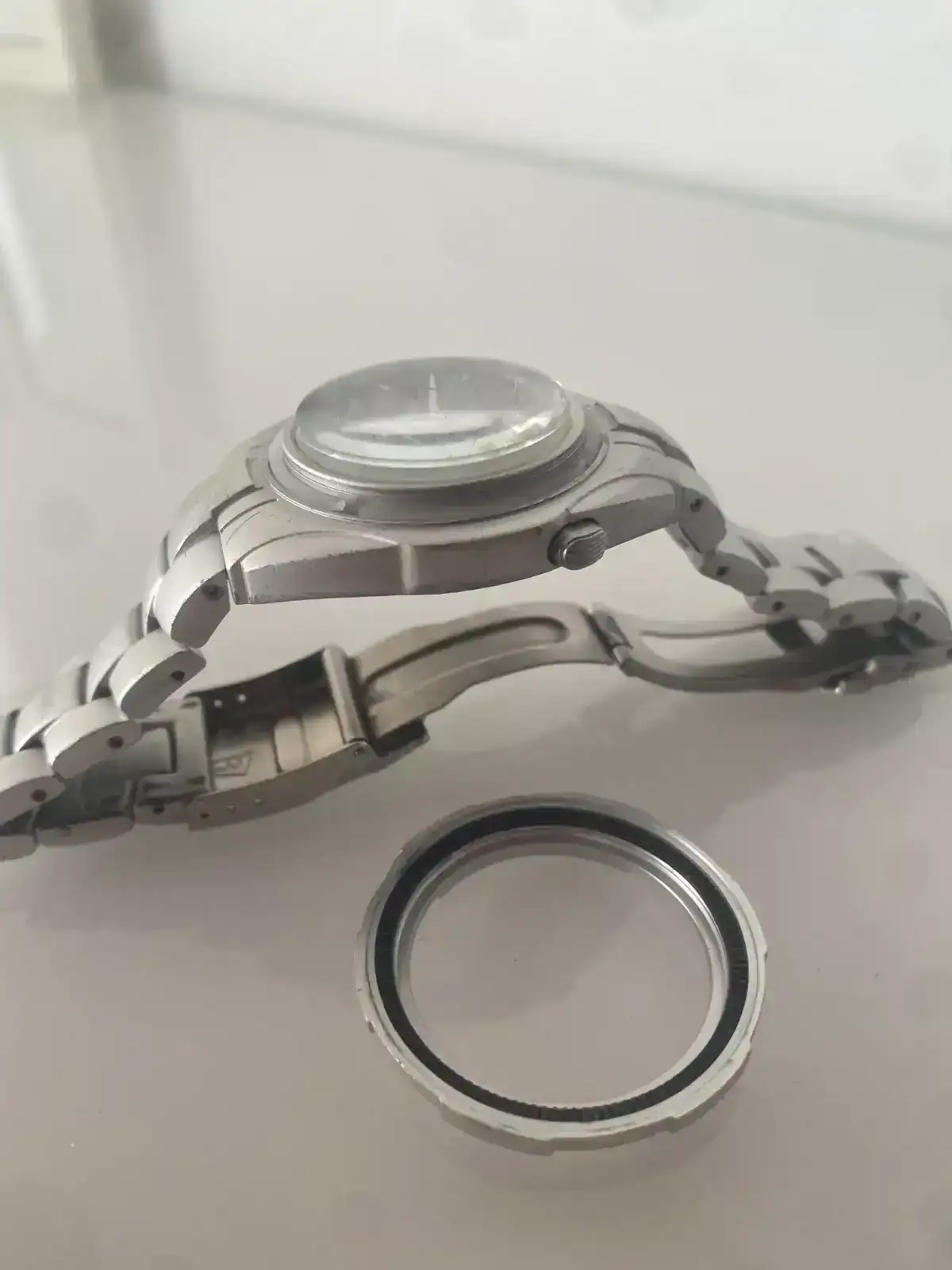

Hola a tod@s.
Tengo un problema con el Bisel de mi reloj. Se ha saltado, y no hay forma de hacer que de quede “fijado” en su sitio.
Es un bisel móvil, y siempre está la opción de pegarlo y dejarlo fijo, pero me hacía gracia conseguir dejarlo original, ya que es un reloj que hace unos 25 años que lo tengo.
He ido a una joyería para que lo metan a presión, pero me dicen que no pueden, que de este modelo no hay recambios y que en el caso de haber, lo que hacen es cambiar la caja entera.
Alguna recomendación?

y entonces, no vuelve a encajar o encaja y queda suelto? tiene algo roto?
Pues la cuestión es que parece encajar, no se ce nada roto, ni el aro de plástico, ni el dentado, ni aparentemente los encajes… pero lo encajas, aprietas, haces una vuelta, suena bien el dentado, pero entre 3/4 y 1 vuelta, se desencaja, queda suelto y sale… 🤷🏻‍♂️

y no se habrá perdido alguna otra pieza?

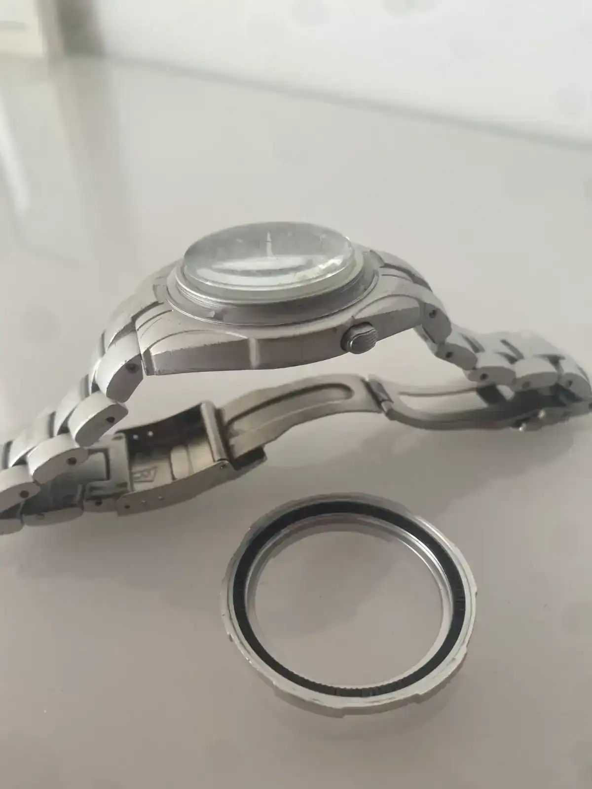

y se podrían poner mejores fotos del bisel, aro y encaje en la caja, a ver si entendemos?
(ése que has visto, si no sale caro, puedes pillarlo para destripar su bisel y comprender el mecanismo o pillarle piezas)

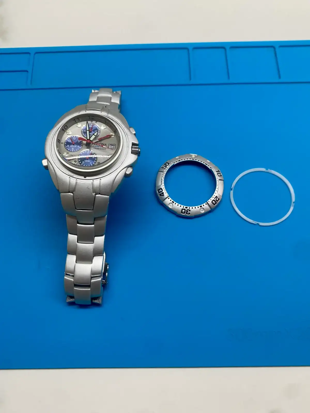

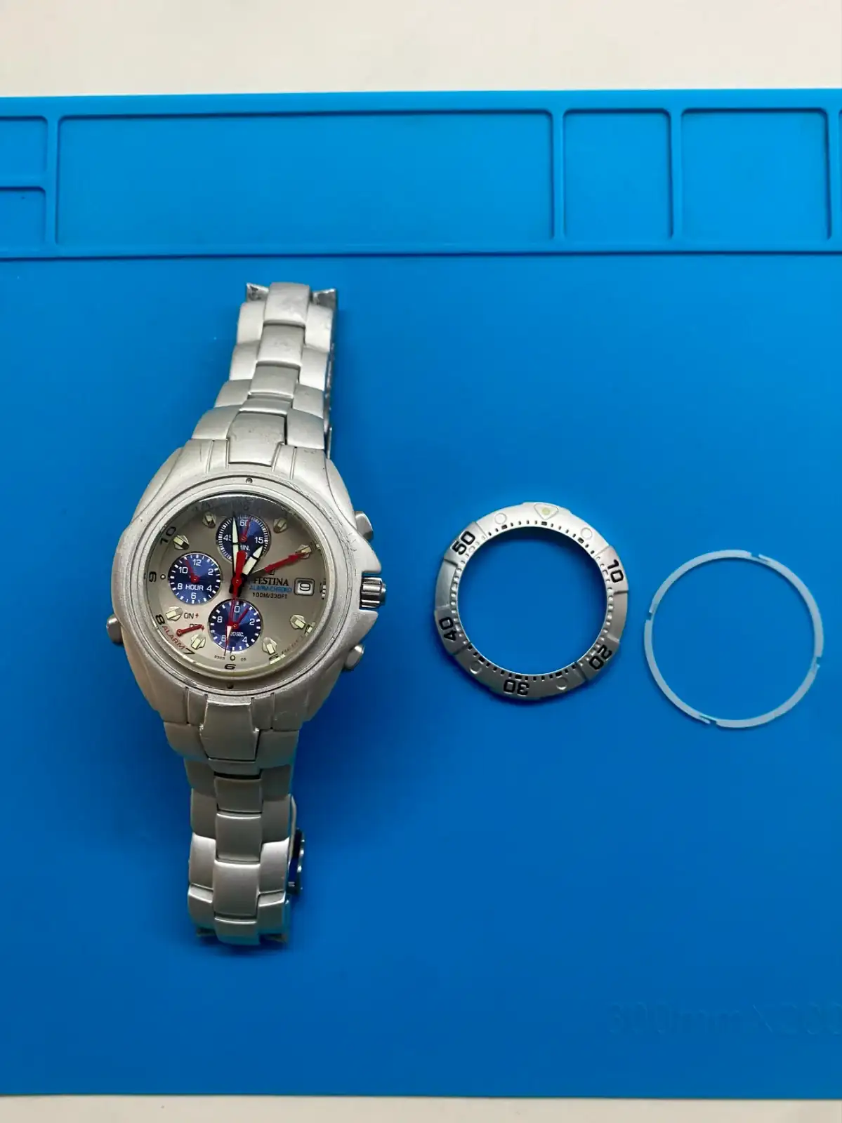

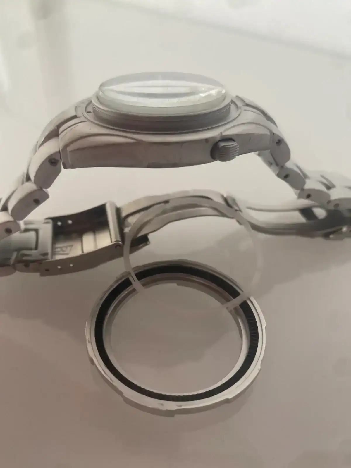

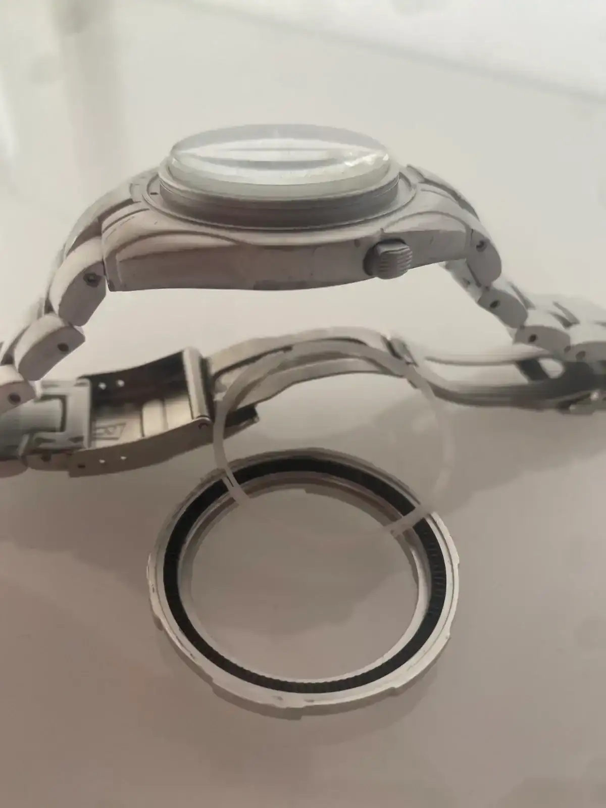

Adjunto fotos, pero en diría que no hay más piezas.
El anillo de plástico tiene 2 pinchos que encajan en los dos orificios que tiene la caja, y las patillas de plástico, hacen de bloqueo o “ carraca “ con el bisel.
El bisel, entra a presión en el ranurado de la caja, y diría que no hay más…

la caja tiene dos agujeros, el anillo tiene dos protuberancias por abajo?
Festina tiene el que probablemente sea el almacén de recambios más grande de EUropa.La caja del tuyo es de aluminio por microfusion,se ve en el degradado de puntos negros.Es típico de estas cajas.Seguro que ellos tienen la solucion.O cambian el bisel,o toda la caja.Todo depende de lo importante que sea para ti.

sin tenerlo en la mano es difícil. yo aseguraría en anillo de plástico en la caja con dos puntos de adhesivo, y metería el bisel apretando bien hasta que haga clic! el bisel no tiene ninguna deformación en las rebabas?
No parece tener ninguna deformación a simple vista.
Había pensado en esa solución, pero creo que solucionaría el problema de que cuando hace una vuelta aproximadamente, deja de sonar a carraca. Entiendo que es por él plástico, que se sale de los orificios, pero que el bisel se desencaje es lo que no me cuadra… no debería de soltarse tan fácilmente, si no, con cualquier ligero golpe, podría salirse también no?
si. si se sale una de dos: o no está metido bien, falta apretar más... o está jodido por holguras o pérdida de componentes

cuando lo llevaste al relojero y dijo que no podía... dijo porqué?

La primera vez, no salto, ni ha tenido golpe.
La desmonté yo, por que estaba muy clavada y no hacía el sonido de carraca.
Sinceramente, no tenía que haberla quitado, pero ahora ya está hecho… 🤦🏻‍♂️
En la joyería me dijeron que habían apretado con una herramienta que es para tapas, y al girarlo, se volvía a salir, pero también me dijeron que no había recambios…
