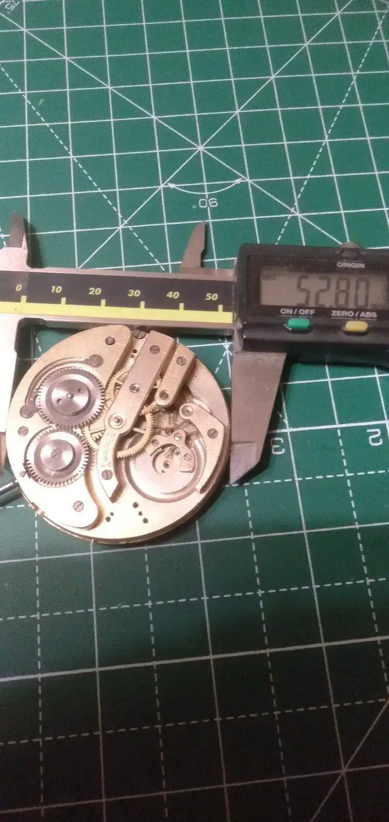

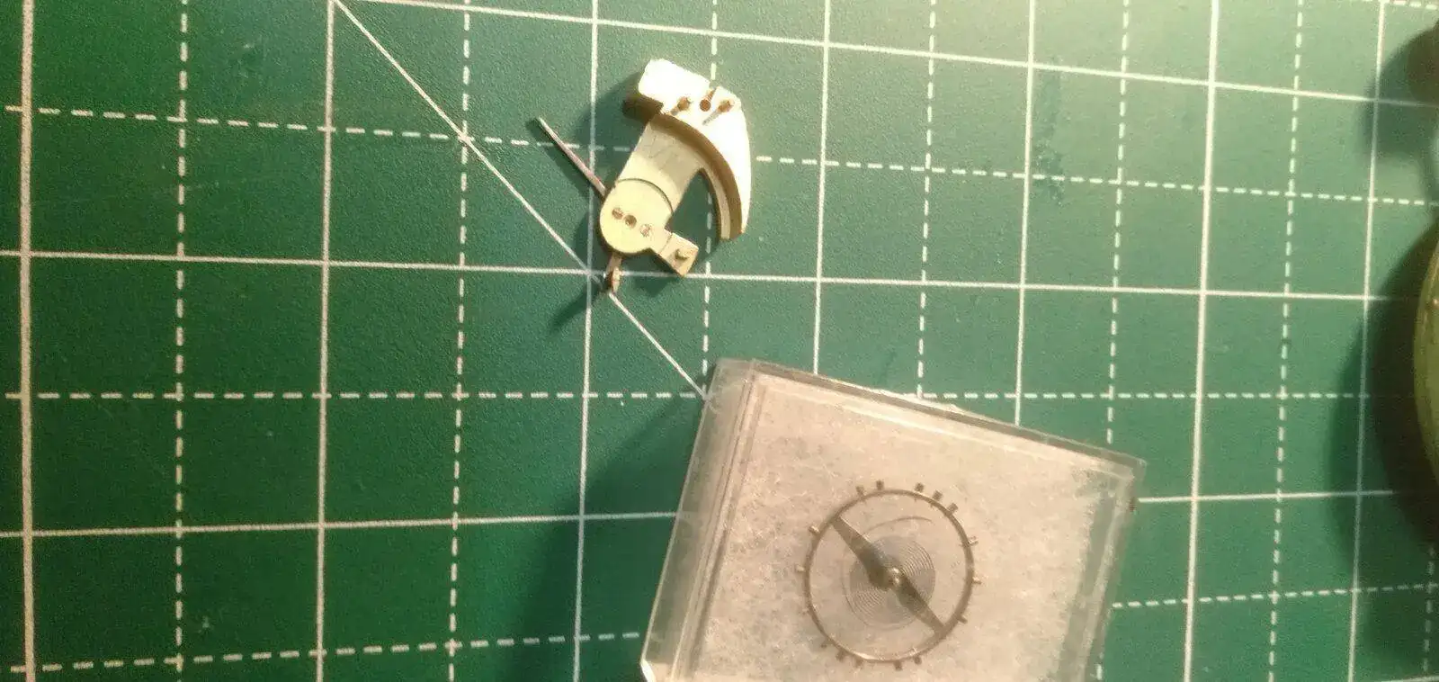

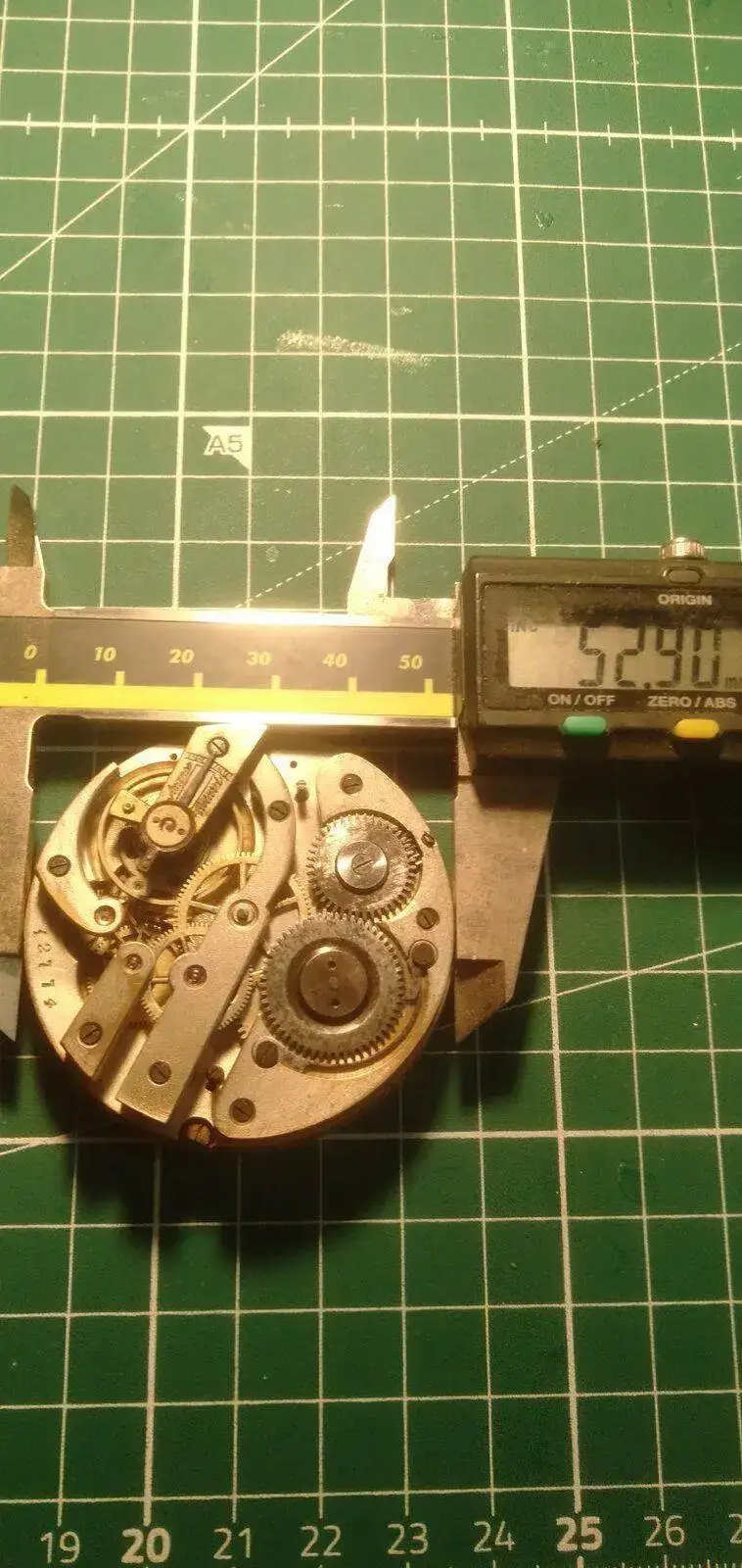

Tengo este reloj entre manos y no tiene ningun tipo de numeracion ni marca.Tiene el volante despivotado.Segun el diametro,52,90mm,convertido a lineas serian 23,45.Tendria que buscar el recambio del volante basándome en este numero?He intentado encontrar algun relojero por mi zona para cambiar el eje del volante pero por mas datos que les doy todos me piden que les mande el reloj completo y ya tengo el volante desmontado,es esto normal?

En el otro lado, el de la esfera no hay nada que lo identifique, ni retirando piezas ?. Sin identificarlo lo veo complicado salvo que encuentres a alguien que copie en el torno el despivotado. Eso significa €.
Estupendo,mi primer hilo y me equivoco de foto....en un momento pongo la buena.Disculpas mil.

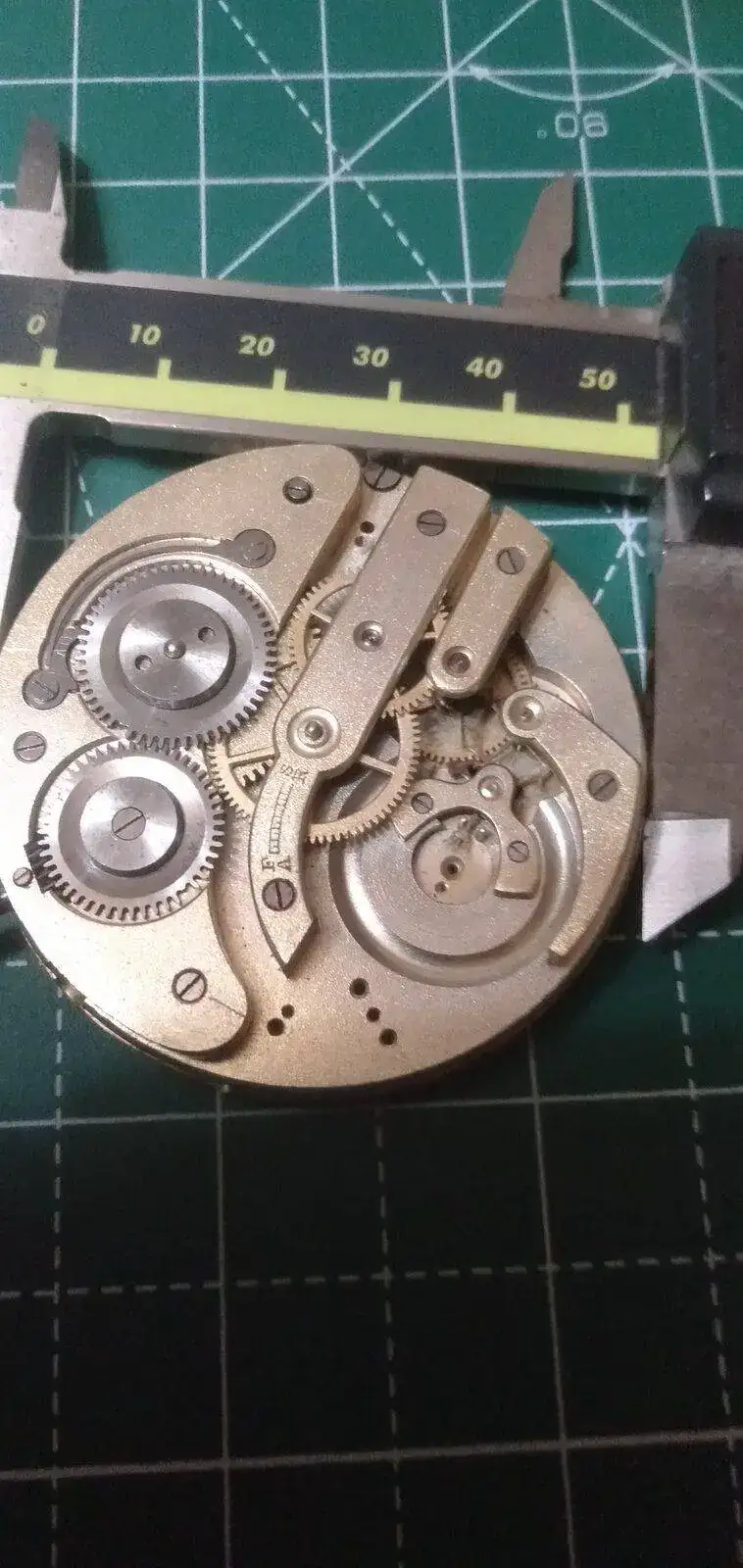

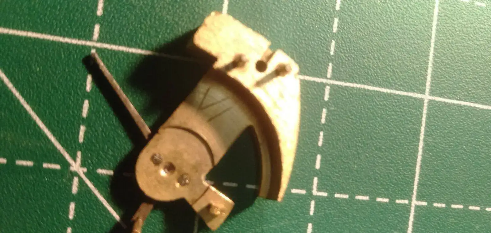

Estas son las fotos correctas.El unico numero en todo el reloj es un VI bajo el puente del volante.Las medidas son algo diferentes,52,80mm y 23,36 en lineas.
Complicado va a ser que encuentres recambio, lo normal es que te hagan el eje nuevo y el reloj es necesario para ajustar los pivotes y el eje al reloj.
