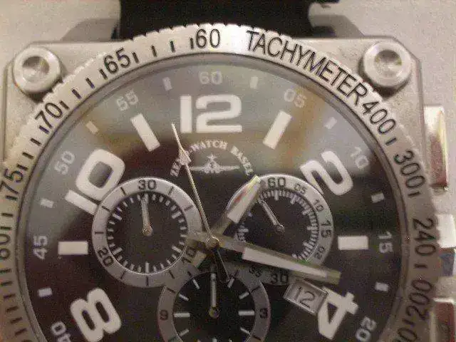

bien, mi duda es la siguiente: en la imagen de este reloj Zeno, la aguja del segundero, esta en la posicion que podeis ver (57 segundos ), si pones en marcha el crono, empieza a contar, paras, reseteas, y la aguja vuelve a la misma posicion,
como soy nuevo en el tema, mi impresion es que la aguja deberia estar en los 60¨¨ y al resetear volver al mismo sitio, y no donde se ve en la foto, ( no se si me he explicado bien ) gracias anticipadas y saludos...
En los movimientos de cuarzo puedes ajustar la manecilla trotadora sacando la corona en la 1ª o 2ª posición (depende del modelo) y accionando los pulsadores.
1º-Tiras de la corona como para cambiar el dia o la hora.
2º-Accionas un pulsador y miras la manecilla que se mueve hasta que la dejas en "0".
Según la posición de la corona y el pulsador que acciones se moverá una u otra manecilla. Si no tienes las instrucciones del reloj, se puede hacer probando. No hay peligro.
Tiene tambien un sistema de ajuste ,no te preocupes,solo que con cuidado.Suerte.
