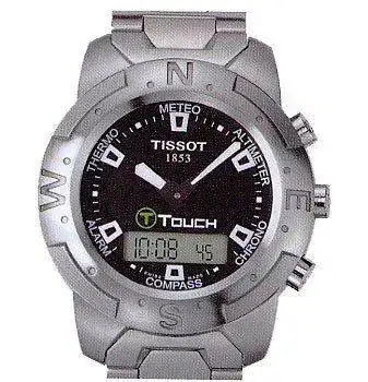

Opción 1
Opcion 2

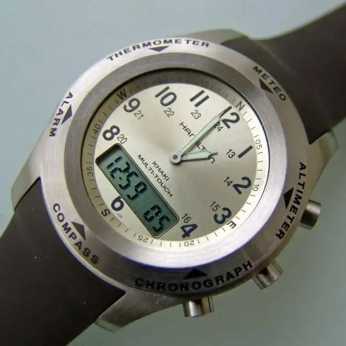

Otra opcion seria el Hamilton Khaki Multitouch aunque no lo encuentro por ningun lado..

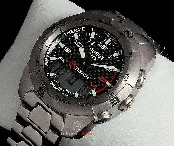

Yo tengo el 2 la esfera es de carbono,esteticamente me gusta mas

El Tissot 1º de los pulsadores redondos y el Hamilton ,técnicamente son exactamente iguales ,montan el mismo calibre ,igual anclaje del movimiento a la caja ( por 2 bridas y sus tornillos correspondientes) y en éste último si en algún momento tienes necesidad de cambiar algún pulsador es necesario cambiar la carrura completa porque Hamilton no vende sueltos los pulsadores.Montan el ETA E40 302,E40 303,E40 304 los tres practicamente son iguales y compatibles solo depende del año de fabricación con las consiguientes mejoras técnicas.
En el Tissot del medio el de los pulsadores rectangulares , viene sustancialmente mejorado ,habiendo modificado algunos fallos de los modelos anteriores . El calibre es el ETA E40 305 que no es equivalente a los anteriores y viene sujeto por una arandela roscada a una presión determinada,es por esto y otras mejoras que lo hacen mucho mejor y sobretodo para el tema de la impermeabilidad.

Ante todo dsculparme por no haber mirado bien las fotografías, pues he confundido el del medio que efectivamente es un expert con el de los primeros modelos pero con los pulsadores rectangulares.
En el expert los pulsadores son ovalados ,éste ultimo reloj ,técnicamente no tiene nada que ver con los anteriores viene muy mejorado con respecto a los anteriores y ademas no te dará ningún problema ,aparte tiene varias funciones mas que el touch normal como la luminación por diodos en el digital , medición de las 2 presiones (absoluta y relativa) pudiendo quedar fijas en la pantalla ,2 alarmas ,mayor grado de resistencia al agua 100m ,graficos de altura etc,etc , para mi gusto ténicamente muy suoerior a los otros ,mayor tamaño...
en cuanto al termómetro es muy fiable ,pero el imconveniente que tiene como en cualquier reloj y sobretodo de caja meálica es la trasmisión del calor de nuestro cuerpo con lo que para ver lo real tiene que estar algunos minutos quitado., ah la brújula es eléctronica ,no magnética como en los otros.
