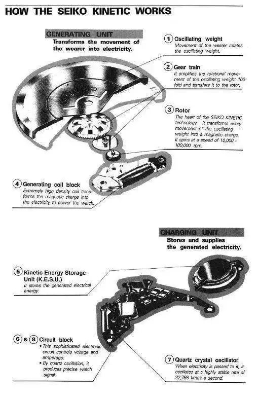

Si que cargan en un watch winder, el principio de carga es el mismo en un kinetic que en un automatico, es decir necesita el giro de la masa oscilante y eso lo proporciona un watch winder:
Supongo tendrás pruebas que respalden dicha afirmacion....
Fijate en la foto, el rotor tiene que girar entre 10.000 y 100.000 rpm para cargar, desde la masa al rotor hay 2 engranajes en serie que suman una multiplicación de 100:1 por lo que dicha masa debe girar mínimo a 100 rpm o lo que es el mismo 1,6666 revoluciones por segundo para empezar a cargar algo......

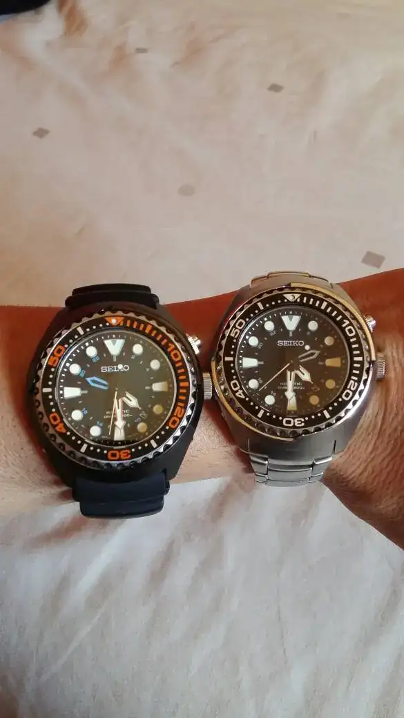

mis dos kinetic...preciosos me encantan...pero son un puto coñazo..al menos para mi que paso de 80 relojes...he de ponermelos al menos un par de veces seguidas cada uno cada 15 dias..es un rollazo tremendo..

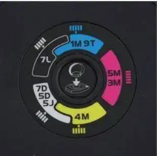

Regaladle a vuestra novia unas de éstas y utilizad la base para cargar vuestros kinetic... Win-Win de manual.
Con casi un centenar de relojes y cinco Arctura Kinetic, no hay más remedio que agudizar el ingenio...

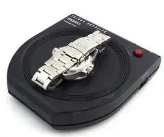

Yo no uso las cajas WatchWinder para los Kinetic, Utilizo esto, el cargador para Kinetic YT02A.

Disculpe mi ignorancia que es?
Por mera deducción: Unas falsas velas que se cargan en esa base por inducción. Que me corrija amory si me equivoco.
Como bien ha dicho Gcs190, es la base en la que se cargan por inducción las baterías de las "velas" led.
Buscando una alternativa asequible al cargador original, que está alcanzando últimamente precios de Rolex, me topé con esta solución BBB. Puedes cargar tres relojes a la vez, tienes un detalle romántico con tu MDD y es mucho más barato y versátil que el cargador Seiko. Imagino que tardará más en cargar que el original, y algunos relojes posiblemente no entrarán o deberás desmontar el brazalete, pero a mí me funciona de maravilla. Cada tres o cuatro meses meto un chute a los cinco Arctura que tengo y no hace falta que me preocupe por rotarlos con la regularidad requerida, que en mi caso, además, es imposible.
Edito: Añadir también que es muuuucho más cómodo y rápido que intentar cargarlos con el cargador del cepillo OralB. Por no hablar de las malas caras de tu MDD cuando se quede sin batería el cepillo a mitad de cepillado... :-P
Supuestamente ese cargador m van a mandar,no creo q haya mas modelos,veremos lo q m llega
Enviado desde mi bq Aquaris 5 HD mediante Tapatalk
De todas formas el cargador depende del movimiento del reloj se supone q va n una posición o en otra,entonces no se hasta q punto cargara bien el cargador de las velas o el del cepillo de dientes
