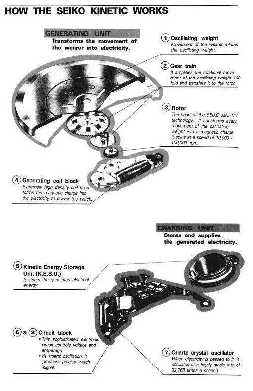

El sistema de carga no es como en un automático y buscar similitudes es un absurdo. En un automático la masa oscilante tensa un muelle y eso lo hace igual independientemente del periodo de oscilación o lo que es lo mismo, de la velocidad de la masa, es decir cada vez que la masa recorre x radianes el muelle se tensa y. En un kinetic el movimiento de la masa se traslada a un inductor que convierte la variación de campo magnético en corriente inducida, si la variación de campo es lenta no generas. Punto.
En un automático si necesitas 100 oscilaciones de lado a lado para cargar el muelle real, da lo mismo que las hagas en 1 minuto que en una hora (en este caso necesitaras 100 + x por la descarga durante el tiempo).
En un kinetic como en cualquier sistema inductivo, el nivel de corriente y carga es función (no lineal) de la variación de campo y además a velocidades lentas sencillamente no carga.
Si no lo usas con frecuencia ni con actividad usa un sistema inductivo externo sobre la bobina inducida.
Mejor explicado imposible amigo, los rotores suelen dar problemas de carga en Kinetic, casi podía decirse que los carga mejor un "penduleo" que una vuelta completa de rotor.......no sé si me explico. Un saludo.

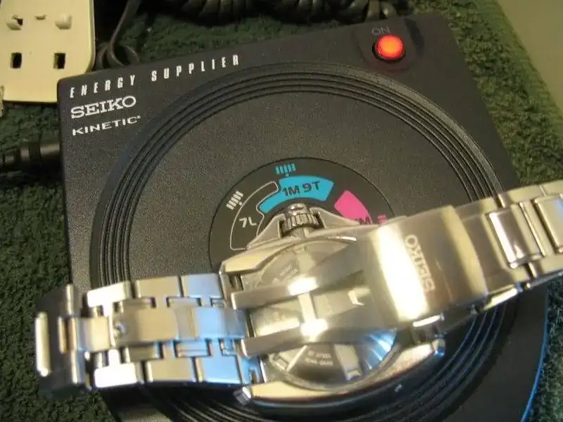

No son relojes para rotarlos mucho, en estos casos o dispones de la base inductiva de Seiko o te haces una con la base de un cepillo de dientes.
Gracias por las respuestas,viendo la explicación tan buena q a dado Gcs190 intentare comprar la base de carga,alguno sabéis donde poder conseguirla?en distribuidor seiko m dijeron q no,un saludo
