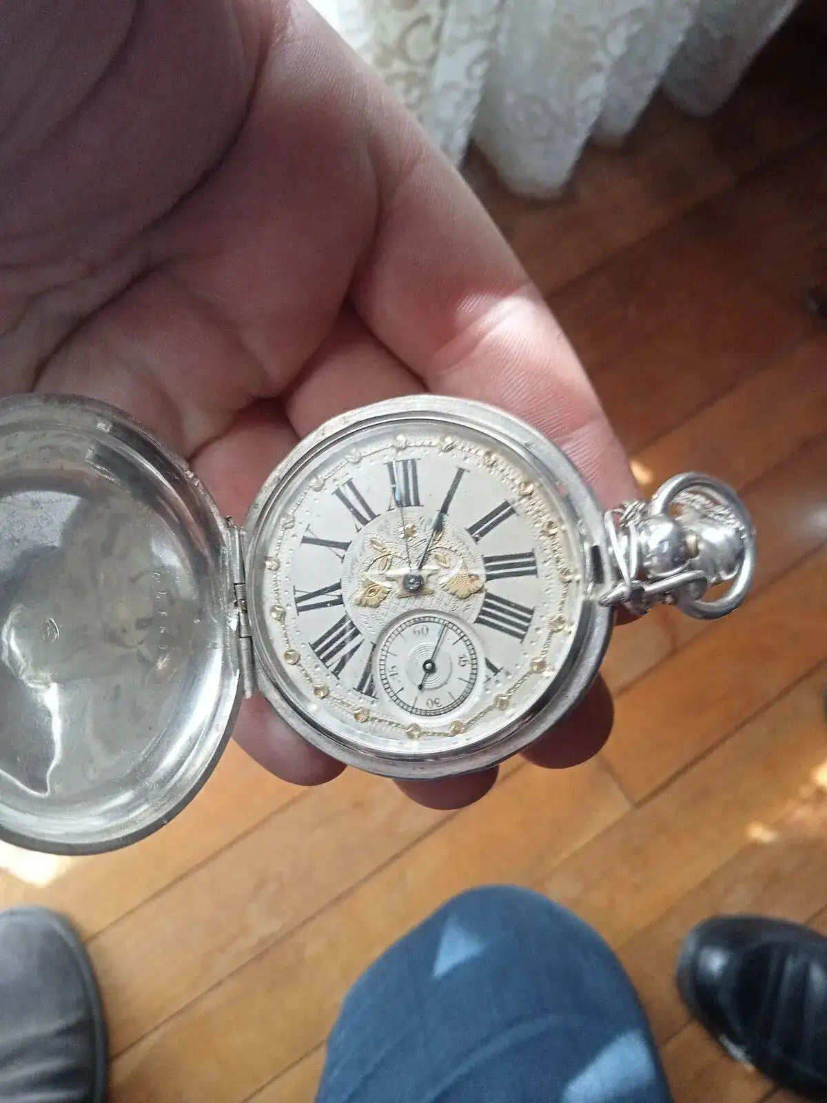

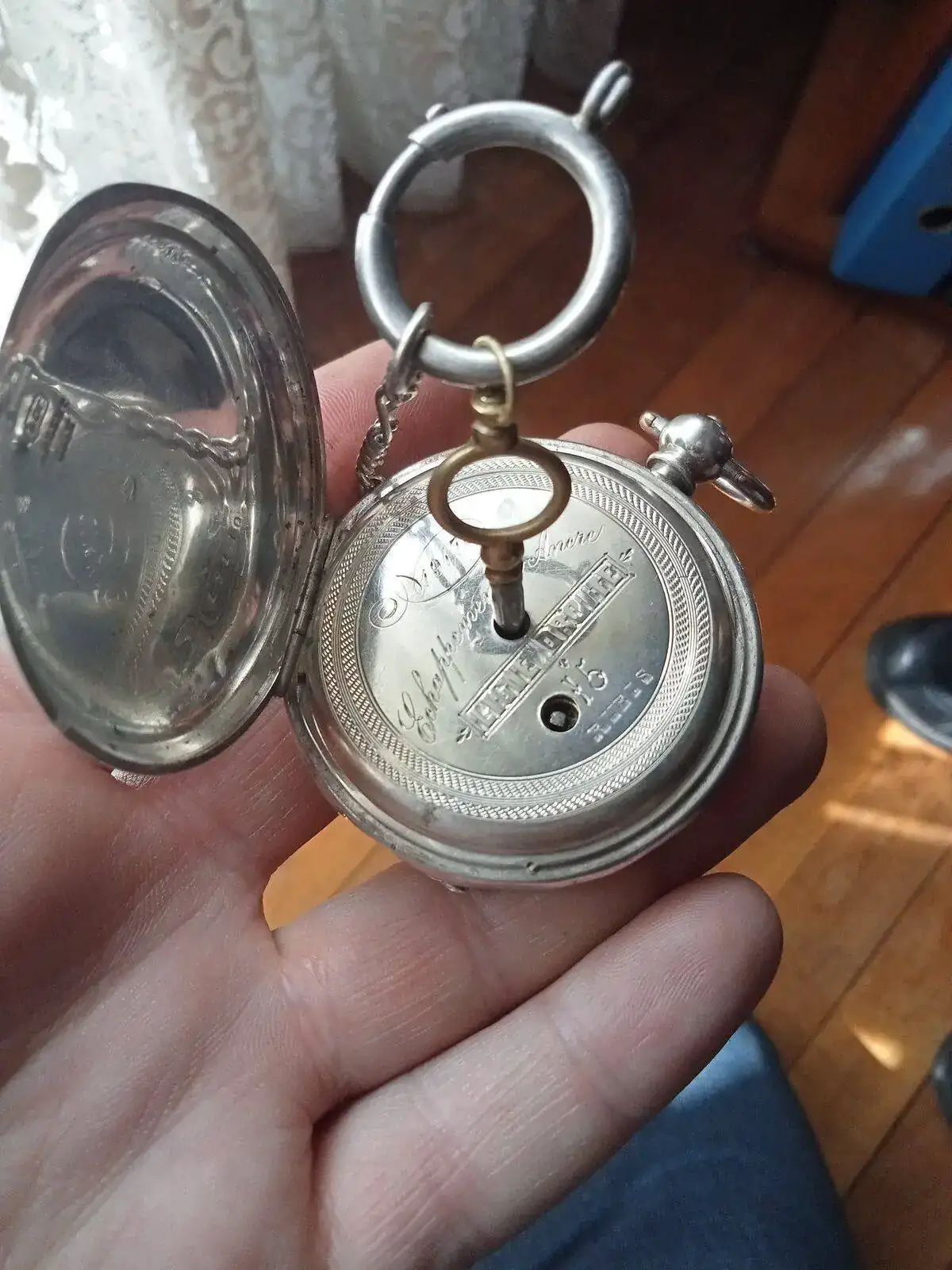

Buenas tardes a todos:
Recientemente ha llegado a mis manos una reliquia familiar. Se trata de un reloj de bolsillo Dubois Locle. Lo llevé al relojero y tras una limpieza consiguió que funcionase. Le pregunté sobre el año de fabricación y me dijo que seguramente sería de finales del siglo XVIII, ya que se le da cuerda con llave y no con la manecilla.
He intentado buscar información sobre el reloj, pero no he conseguido gran cosa. ¿Alguien podría decirme donde podría buscar información? Comparto unas fotos para facilitaros más detalles.
Un saludo y gracias de antemano.

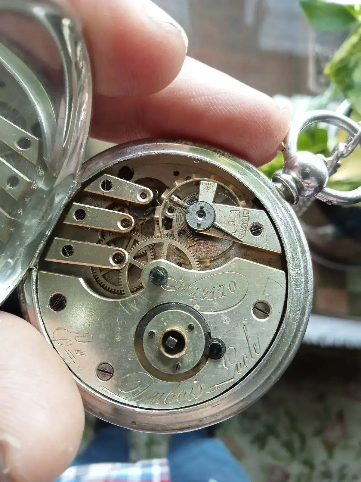

El reloj es Eugene Dubois, casta de relojeros de Locle esto otros te podrán decir más, no se si en algún momento alguien de la familia se puso a hacer relojes por su cuenta o si en algún momento la empresa Dubois et fills pasa a llamarse asi. He encontrado hasta varios movimientos que podrían ser donantes para ese reloj si alguna vez lo necesitara. En catawiki he visto un reloj similar con el mismo movimiento.

Fijate en el movimiento, pone claramente E (con florituras) Dubois. Con eso y investigando un poco encuentras que Eugene Dubois hizo esos movimientos y por tanto relojes. Básicamente fecha exacta se podria saber si es plata inglesa, necesitamos ver los punzonados de la plata. Pero no creo, 1850 1900 es una fecha bastante exacta. No se la biografía de este hombre y sus fechas de actividad.

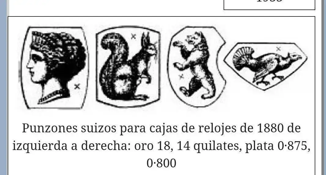

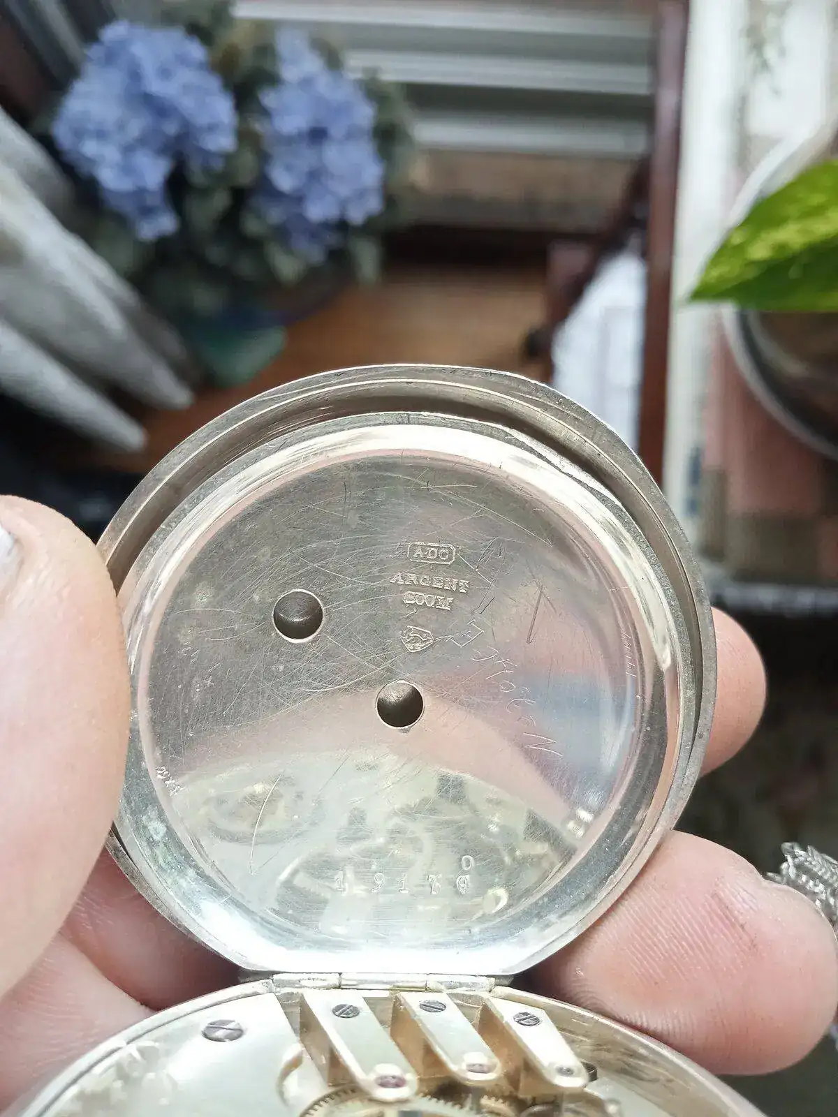

Te refieres a estas marcas
Caja de plata suiza 1890 mas o menos, ya hemos acortado la franja de edad, 1890-1900. Sello de urogallo, se empieza a usar en 1890 mas o menos. Plata de 0,800. En cuanto al cajista ADC, pero no se quien es.
Dado que la plata es suiza, y que no se suelen conservar documentos de la epoca con los números de serie. 10 años de margen es un valor más que aceptable creeme.
