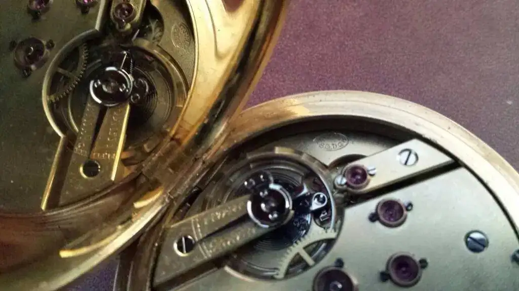

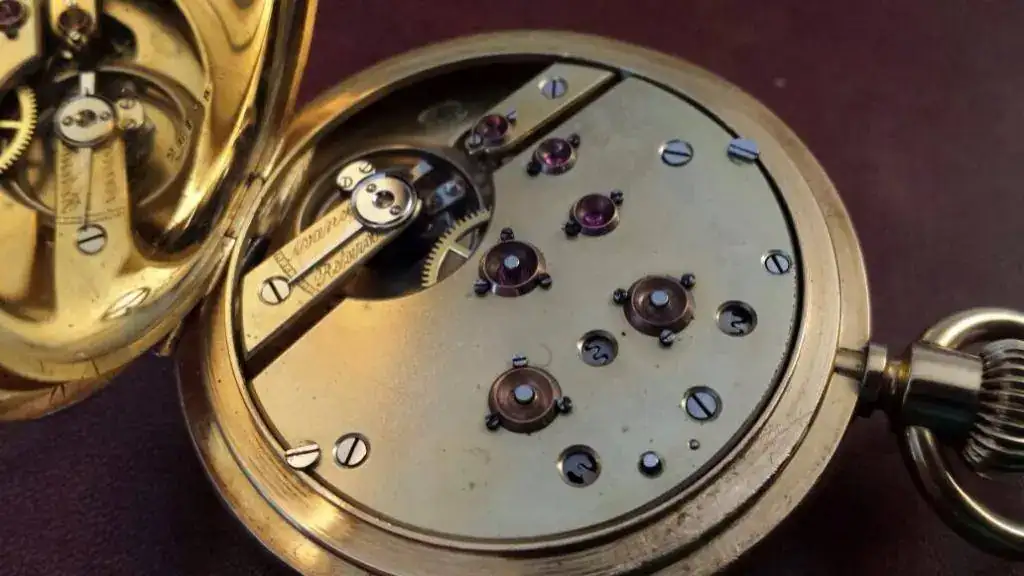

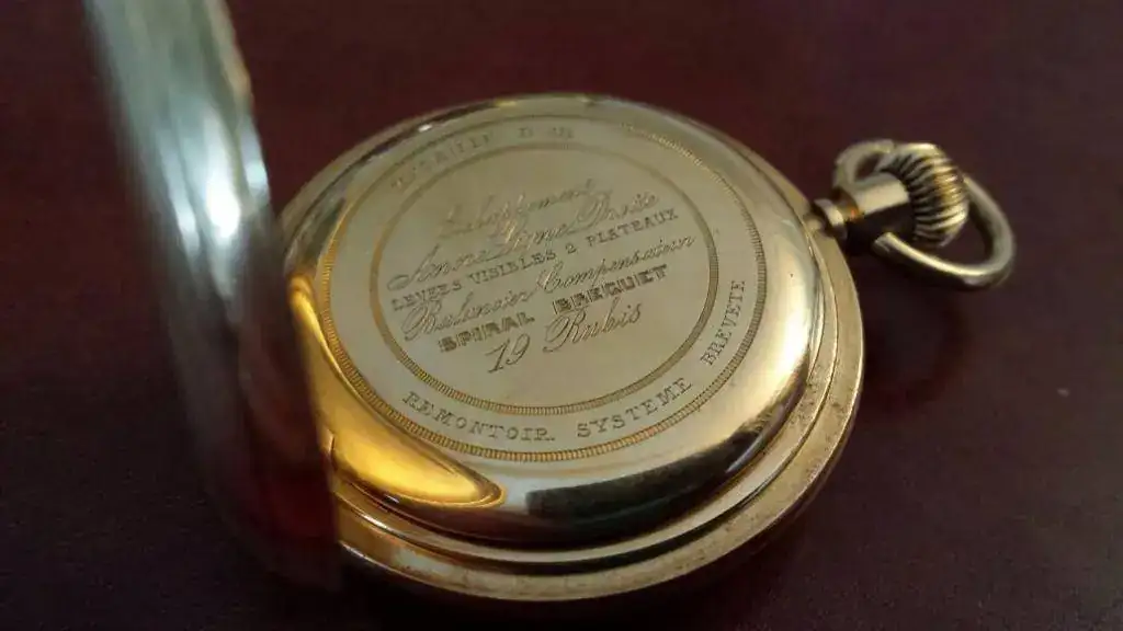

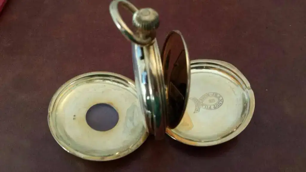

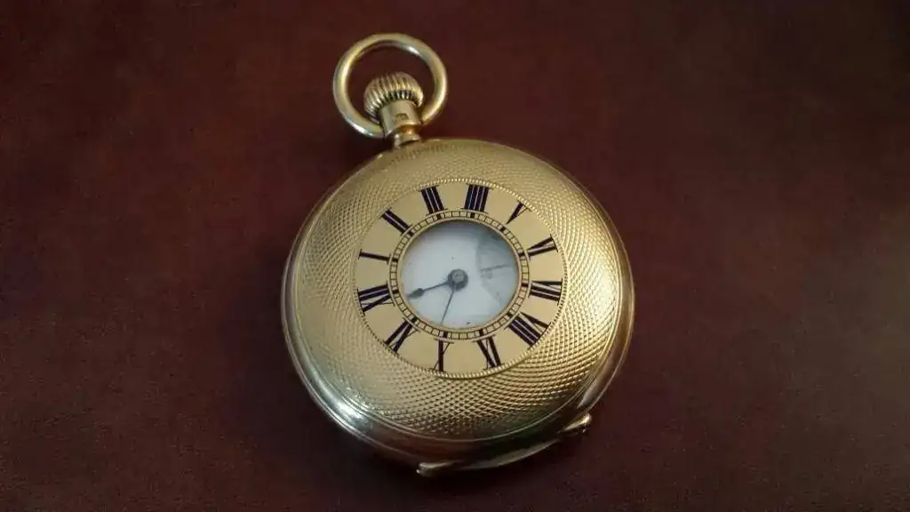

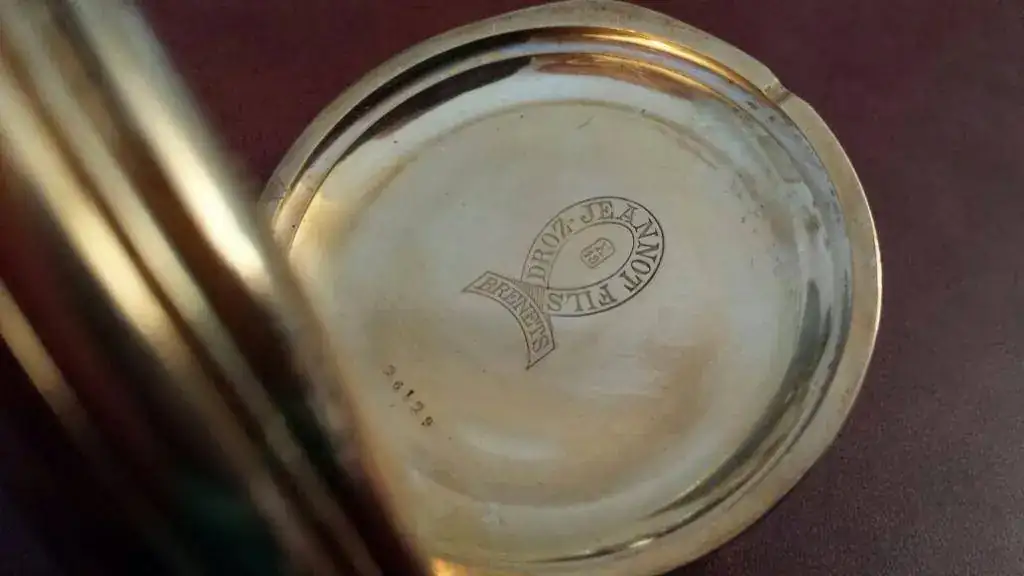

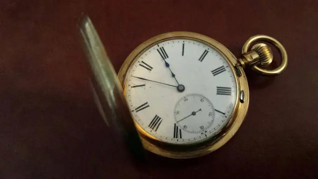

Hola compañeros. Aprovecho para presentarme en este subforo donde no entro mucho y de paso ver si me podéis echar una mano con este reloj.
Me lo ha dejado un amigo, era de su abuelo y no funcionaba.
Funciona, solo había que echarlo a andar. Esta impecable a falta de una limpieza y engrase, pero quiero contarle algo más sobre él.
Es un reloj Hunter de primeros de siglo o finales del diecinueve. Algo he encontrado en la Red sobre esta casa, pero muy poquito.
Me podéis contar algo o mandarme algún enlace. Podéis datarme mas o menos el reloj, contarme algo del calibre?
Lo que sea es bien recibido. Os cuelgo unas fotos y en otro post colgaré otras de un Zenith que también me ha dejado y por el mismo motivo.
Gracias y un saludo, Carlos

Hola Carlos y bienvenido por aquí abajo.
El reloj es de tipo ventanillo / demi hunter , de buena calidad , de en torno a 1885 , la época nos lo dice su puesta en hora de palanca / lever (a las 4 horas) , ese sistema estuvo poco tiempo en uso (1880/1890 aprox.)
Con un movimiento suizo de plétina 3/4 con 19 rubís poco común.
Droz Jeannot et fils : Les Brenets (Neuchâtel Suisse).
Muchas gracias a ambos por la información.
Poco voy encontrando de Jeannot Droz et fils. Ya estaba fundada en 1855 porque la dieron una medalla de bronce, https://www.amtsdruckschriften.bar.admin.ch/viewOrigDoc.do?id=10057013 y alrededor de 1890 ya ha pasado a llamarse LP Droz,
pero poco más encuentro.
La patente que me ha pasado cesccat, así como un par de ellas más que he encontrado, de alrededor de 1880, confirman las fechas.
Lo de la palanca de puesta en hora a las cuatro lo ignoraba y nos viene perfecto para ayudar a datar el reloj.
La inscrición Brevette- SGDG que hay al lado del puente de volante (foto4) nos puede servir para identificar el calibre o al fabricante?
