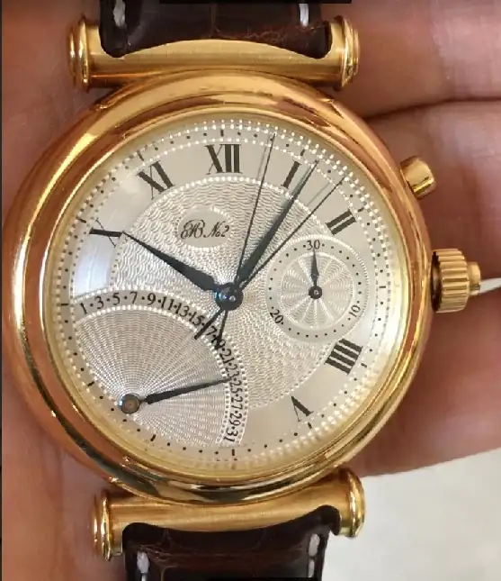

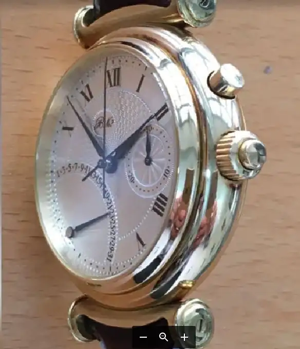

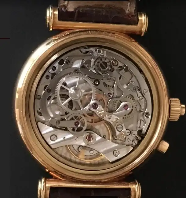

El primer reloj es un CHRONOGRAPHO CON CONTADOR DE 30 MINUTOS, FECHA RETROGRADO (construido por el) y el segundo permanente del centro tambian. El chrono tiene mechanismo Flyback en el pulsador de la corona, que tambien es para el reset normal.
La base es un calibre Valjoux 72 con varios modficaciones, como puente para el volante, el calendario retrogrado y decorado a mano.
La caja de oro amarillo de 18 kilates, tambien hecho el mismo.
La esfera es de "Guilloche a main", hecho en un atelier en Ginebra. Manecillas hecho a mano tambien.
No existe otro reloj igual en el mundo.

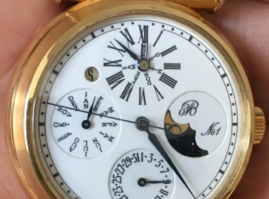

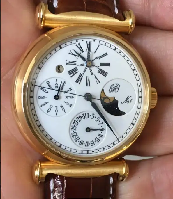

El segundo reloj es un REGULATEUR CON CALENDARIO PERPETUO Y SEGUNDERO con 60 pasos (como un cuarzo).

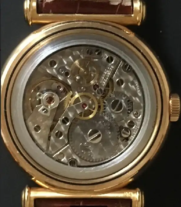

La base de este movimiento es el calibre CHEZARD 7400, cambiado a Regulateur con horas a las doce y aumentado con un modulo calendario perpetuo. El modul del calendario es de un IWC Da Vinci.
Como los regulateurs de pared, el calibre Chezard hace 60 saltos en un minuto, un calibre ideal para un regulateur de pulsera.
Movimiento de cuerda manual, todo la decoracion hecho a mano, un calibre muy raro y muy valorado.
Rolex tambien tenia un reloj con el segundero saltando 60 veces al minuto con el nombre TRUE BEAT.
La caja de oro amarillo 18 kilates, tambien hecho a mano de el mismo, como las manecillas y la esfera (luego pintado y imprimido de una casa especial de esferas).
Como el otro reloj, no existe otro con esta combinacion de complicaciones, tambien una pieza unica en absoluto.
