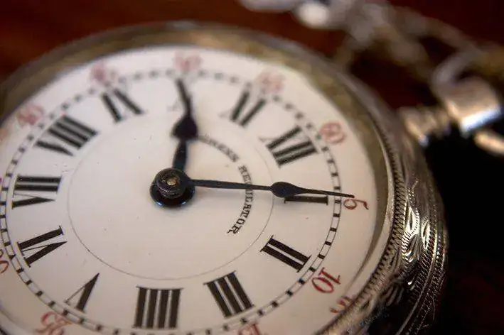

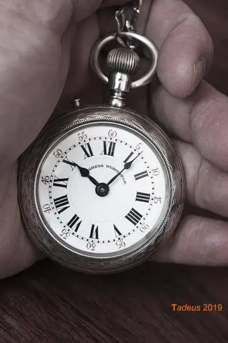

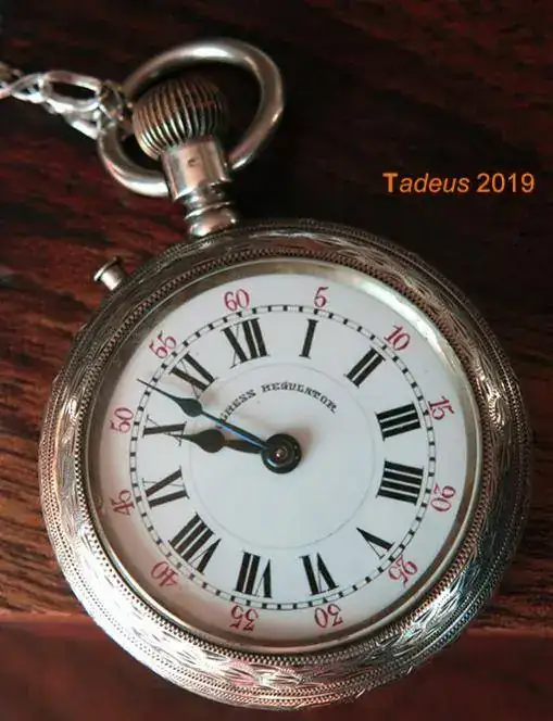

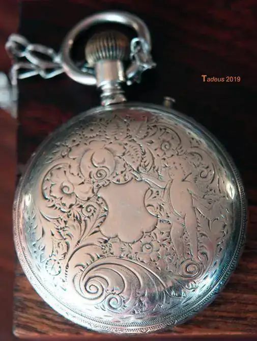

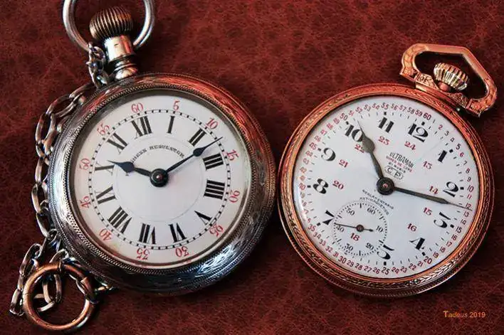

Hace 25 años cuando me case, en la Habana Cuba, mi suegro Dn Juan Ramón Paulet Consuegra (QEPD) me regalo dos relojes de bolsillo que eran de su padre Dn Juan Ramón Paulet Martínez.
Viajaron de Cuba a México y estuvieron guardados en una caja fuerte por 25 años.....ayer los recogí del servicio y los dos andan de maravilla.
Se trata de un Progress Regulator y de un Ultramar.

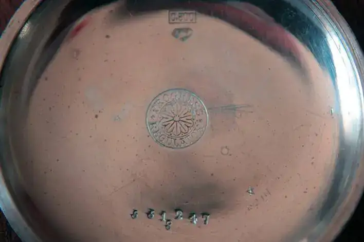

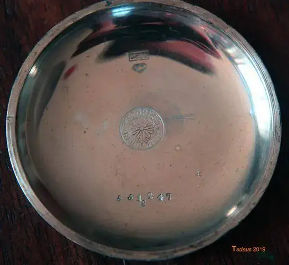

El Progress por lo que he leído se fabricó en Nueva Jersey entre 1900 y 1920

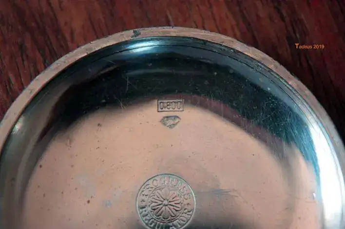

,(Lo confundí con información de una marca de cajas para reloj, llamada Progress que parece ser nada tiene que ver con el que les muestro) el que les presento trae un marcaje en el interior de la tapa que me parece indica una revisión o servicio del año 1914, supongo hecha en USA (6214.... Junio 2 de 1914). De ser así ya hace rato que cumplió sus primeros cien añitos.

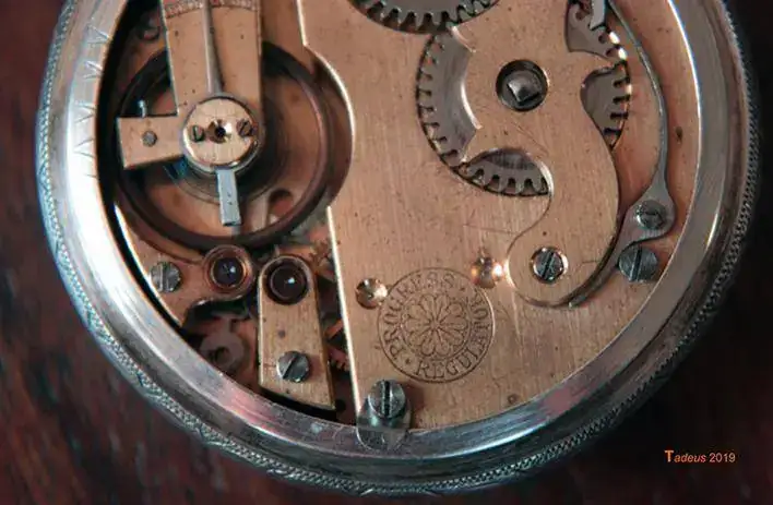

Así mismo este reloj trae un punzonado en el mecanismo, del cual pongo un detalle, con el número 601 ( si alguno de Ustedes que conoce de estas máquinas me puede dar información se los agradeceré mucho).
Sin mas preámbulo les muestro las imágenes del Progress Regulator

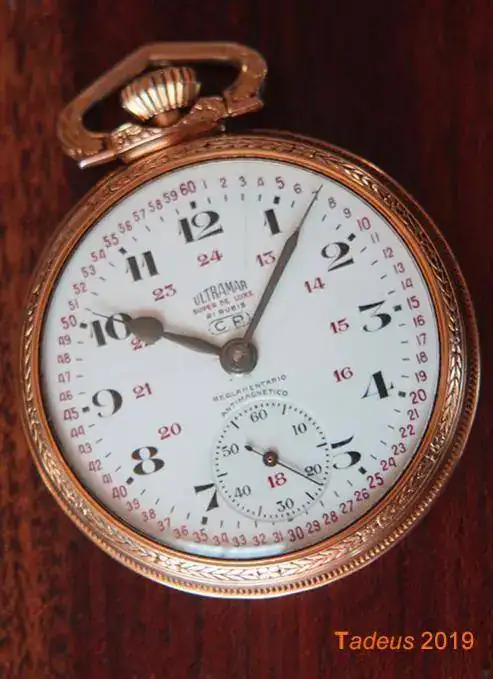

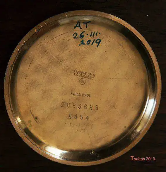

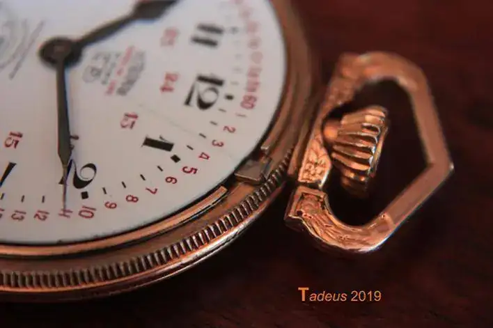

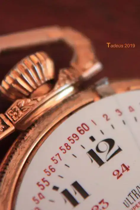

Ahora les muestro al otro Abuelo (o será más propio llamarles bisabuelos?).
Con Ustedes, el Ultramar.

Y finalmente una imagen de los dos "viejos" juntos
Es una maravilla escuchar ese golpeteo de los mecanismos que los hace sentir tan vivos!

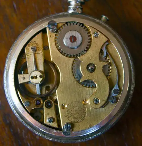

Progress Regulator (im Kreis mit Blume/Blüte)
Uhren; Furtwangen, Deutschland; Biel, Schweiz; registriert am 20.7.1891
Uhren; Havanna, Kuba; registriert am 19.7.1893
[TD="width: 190"] Wilhelm Schöchlin [/TD]
[TD="width: 190"] Progress Regulator (im Kreis mit Blume/Blüte) [/TD]
[TD="width: 220"]
[/TD]
[TD="width: 190"] Cuervo y Sobrinos [/TD]
este reloj es un sistema Roskopf
Relojero aleman
Wilhelm Schöchlin nació en 1838 en Emmendingen (Baden), la familia Schöchlin fue mencionada en Emmendingen alrededor de 1650. Wilhelm aprendió la relojería en La Chaux-de-Fonds , construyó a su regreso de La Habana en 1875 una fábrica de relojes en Biel ; Fue el premio más alto para los productos de su fábrica en varias exposiciones. Se casó con Maria Elisabet Gruring en 1868 con Berna. Wilhelm Schöchlin murió el 29 de enero de 1893 . Su logotipo es un sol radiante con rostro, el relojero mantuvo estrechas relaciones con Glashütte
[TD="width: 220"]
[/TD]
Será más viejo entonces?

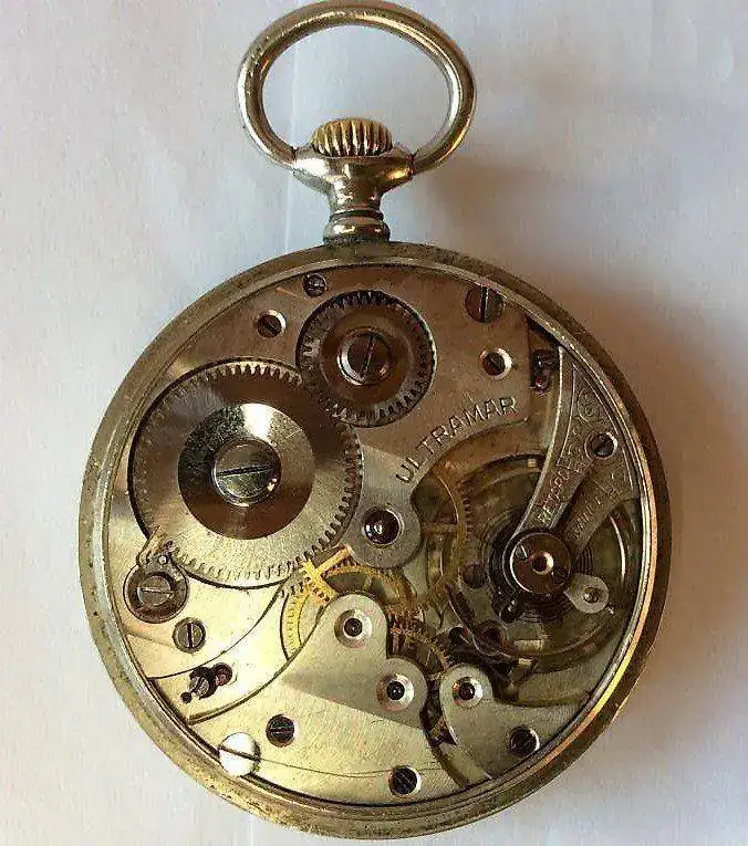

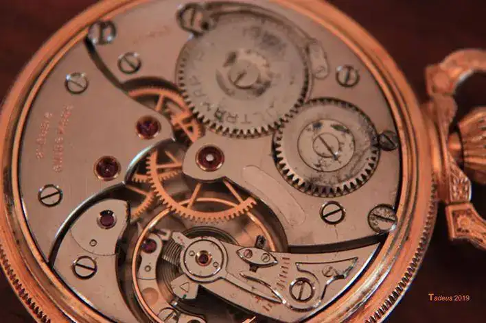

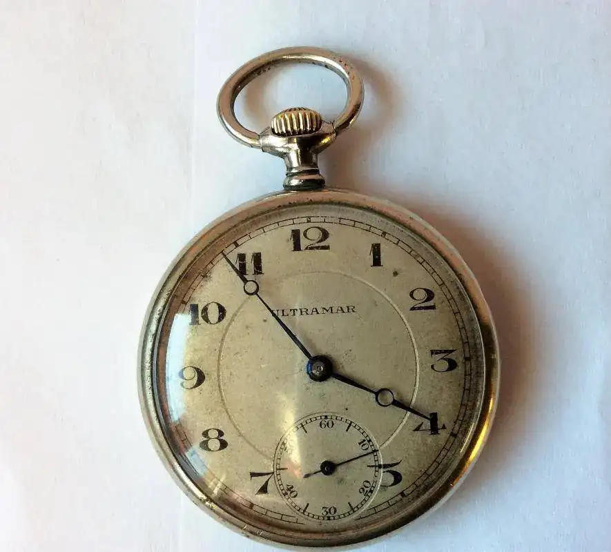

un ULTRAMAR muy bonito, mucho mas que el mio.

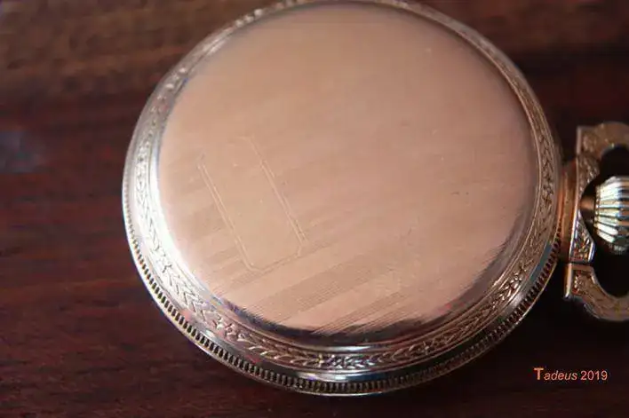

De que años crees que sean este par de abuelos?
Gracias por la información. Como siempre una gran ayuda!
Lindo Ultramar.

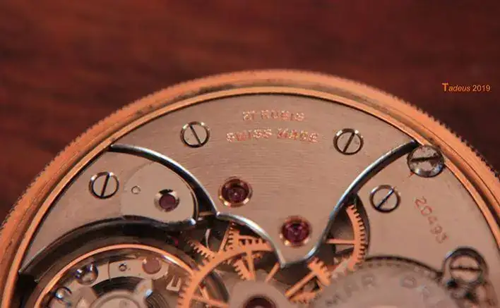

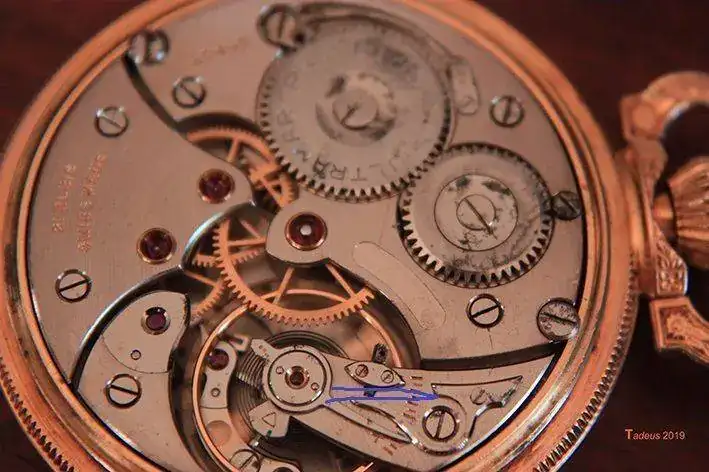

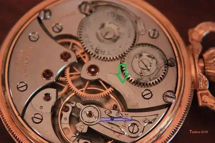

el movimiento, además de tener un acabado muy cuidado,
con rodiado, contrapiedra en la rueda de escape, espiral Breguet...
sin duda es de buena calidad, me hace acordar a un Revue o Record, por el estilo.
C.P. es de cuerda permanente, creo que hacen referencia a la cuerda irrompible,
del material nuevo, tipo Nivaflex.
yo diría que es como de los '40s.

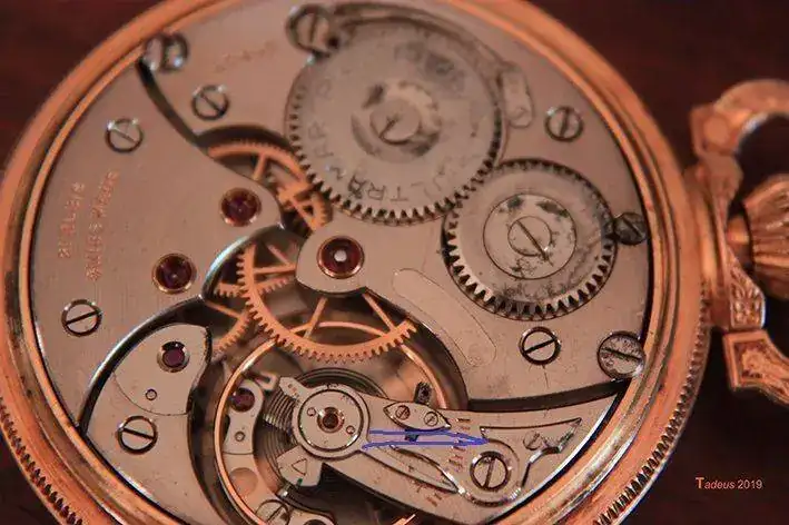

La raqueta está mal acomodada, debería estar del otro lado del "cuello de cisne",
entre éste y el tornillo de ajuste fino lateral.
Felicitaciones
Álvaro
Lindo Ultramar.
Ver el archivos adjunto 678715
Felicitaciones
Álvaro
Muchas gracias por la observación, ya le avise al relojero. Yo creo que hoy mismo lo llevo para que corrija ese detalle.

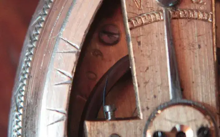

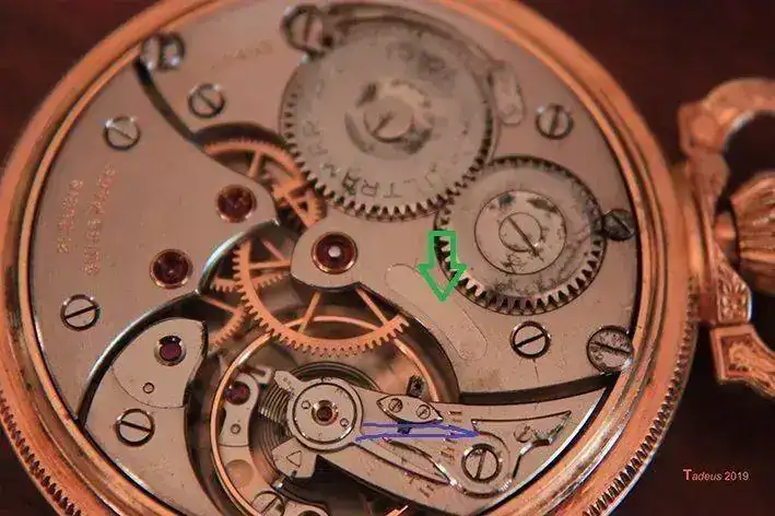

Como detalle, se ve un fresado, (flecha verde) seguramente borrando algún nombre de manufactura o número,
que se hizo antes del acabado, por lo tanto seguramente a pedido de la firma con la marca Ultramar.
esto se ve habitualmente en marcas de fantasía con cierto renombre,
para enmascarar la manufactura real del movimiento.
Ver el archivos adjunto 678951
Muy interesante, gracias por la información. Yo me preguntaba, para que es el canal fresado?
En referencia al Progress Regulator, alguien tendrá idea aproximada de su fecha de fabricación? De antemano muchas gracias.
