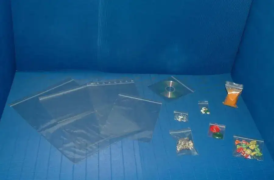

Yo los guardaría individualmente en bolsas transparentes de celofan (concretamente polipropileno, que es de calidad museo). Se encuentran en muchos formatos en "Unión Bolsera Madrileña", plaza de Tirso de Molina, 2
¿Son estas?
En ese caso valen las de los congelados, no??
¿Son estas?
Ver el archivos adjunto 145322
No, no valen.
Lo fundamental para la conservación de materiales celulósicos antiguos es encapsularlos en fundas que no los degraden. Para ello lo ideal son los papeles o cartones de algodón 100% con pH neutro y reserva alcalina, del tipo papel permanente. Existen diferentes productos de este tipo en el mercado para archivos, bibliotecas y museos. En general son caros comparados con otros papeles. Otra solución son las fundas de poliester, concretamente el material más inerte es el politereftalato de etileno o PET que se fabrica en láminas con dos marcas principales: Mylar y Melinex. Otra alternativa algo peor es el polipropileno que te mencionaba loti, aunque lo que no se debe usar es celofan, ni acetatos, ni polietilenos de alta o baja densidad. La clave, además del tipo de material con qué esté hecho el plástico, es que haya garantía de que no está impregnado superficialmente (ni siquiera con trazas) con otros productos como grasas desmoldeantes, lo que es habitual en muchas de esas bolsas comerciales que mencionas.
