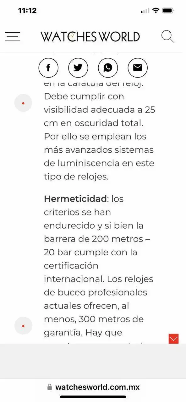

Fabricante le diga Diver sin la certificación no es un Diver es un reloj estilo Diver Ver el archivos adjunto 2560883
