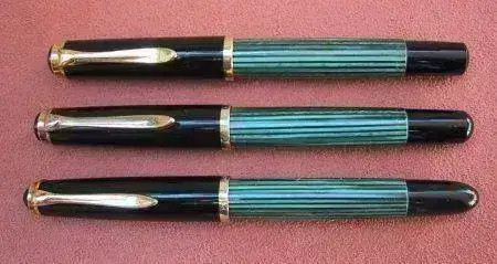

Hola, me gustaria saber cual es la diferencia entre una pelikan 400 y una 400NN, aparte de que esta ultima tiene las terminaciones mas redondeadas.
Tamaño y peso:
Pelikan 400 : 127 mm largo, 11.7 mm de diámetro, 14.9 g de peso. Terminaciones más cuadradas.
Pelikan 400 NN. 130 mm de largo, 12 mm de diámetro, 15,1 g de peso. terminaciones en ovoide. Son las plumas que más tinta cargan de ningina de las Pelikan, incluidas las 1000.
La foto es de una 400, una 400N y una 400 Nn.
Tamaño y peso:
