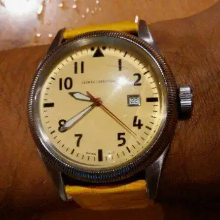

Mis Germán Cabanillas me los hace Danafi (www.danafi.com).
Mando la esfera esteril y ellos la marcan o si quiero,ellos la hacen del color que quieras.
Son muy buenos.. ahora bien...cobran como muy buenos!!!
Este me lo hicieron ellos

He visto la web y es una pasada lo que hacen.
