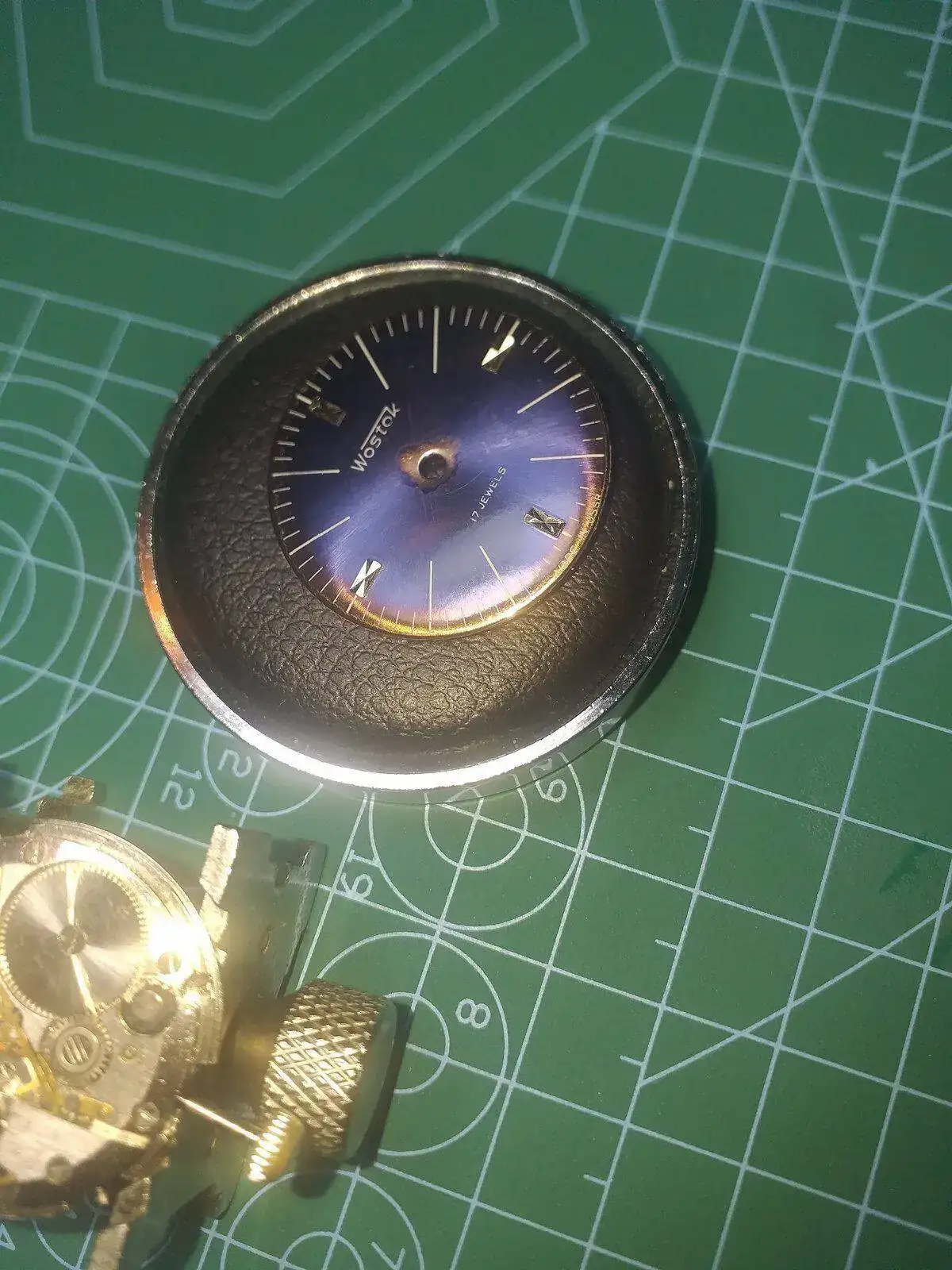

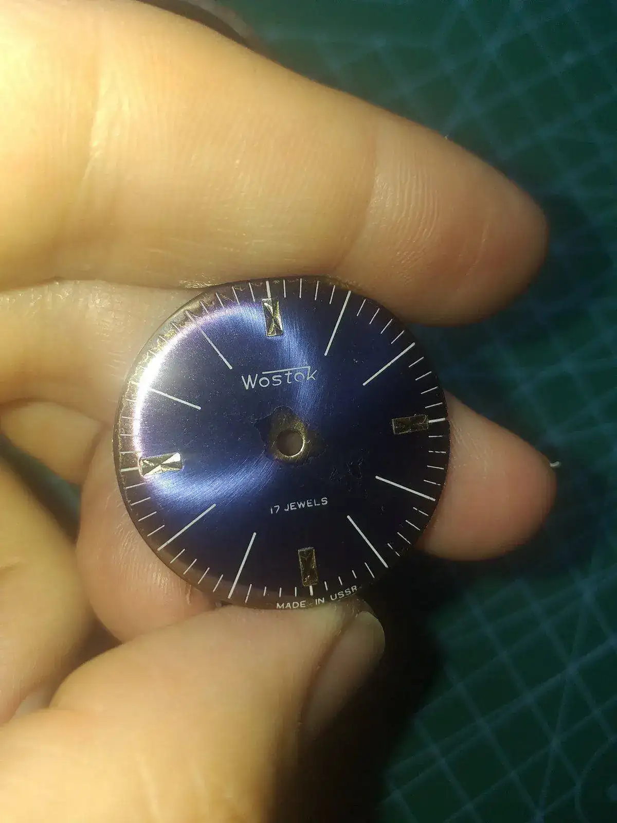

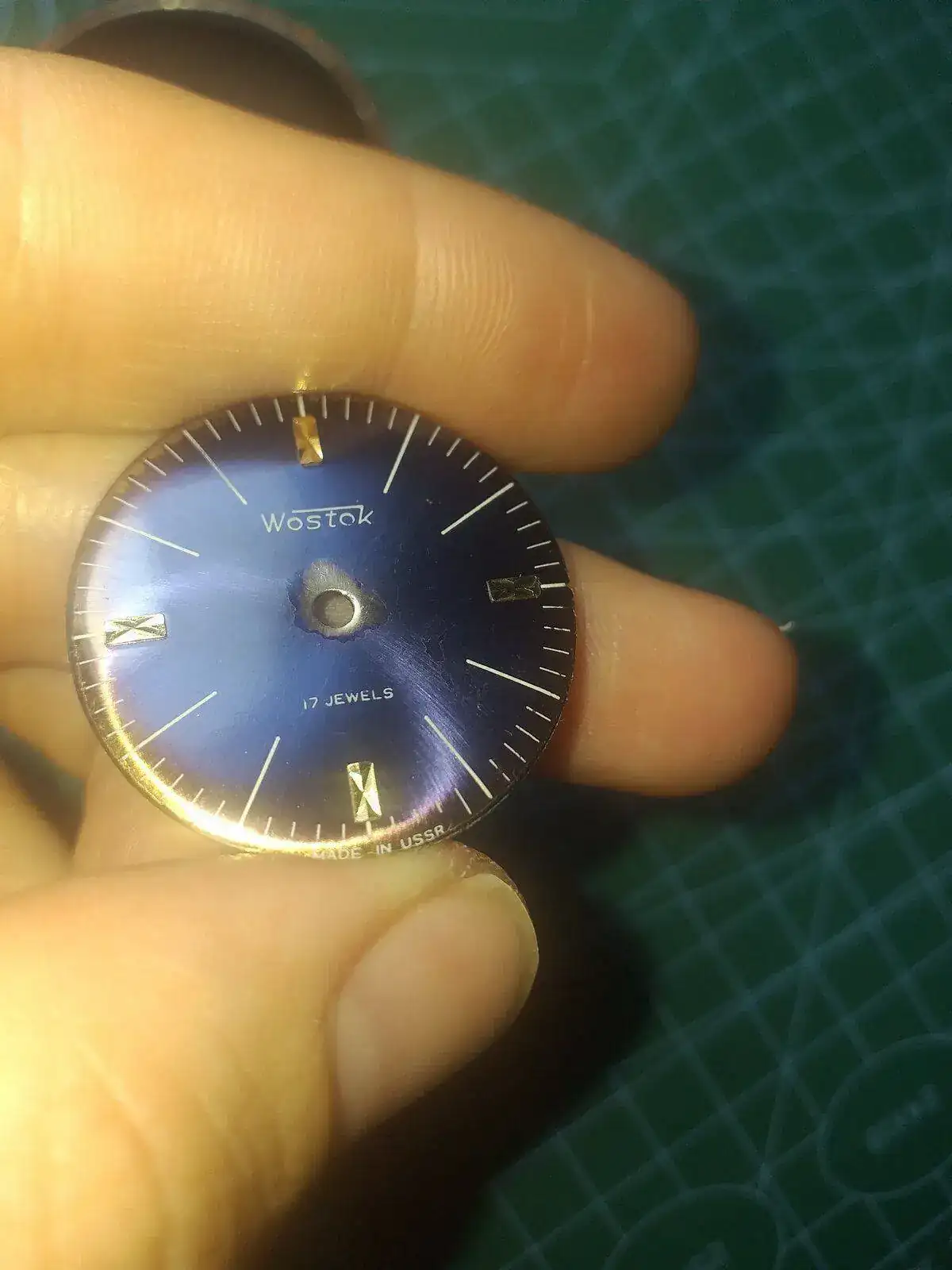

Estaba hoy, disfrutando de mi sabado y restaurando un Vostok escacharrado. Ya al final de proceso, cuando estaba poniendo las agujas con las que venía, vi que el reloj se paraba porque las agujas se tocaban. Intentando ajustar las agujas he visto que de manipularlo el dial no estaba tan limpio y brillante como al principio (algo de polvo, y una huella). He decidido sacarle la agujas (quizás tenga que desecharlas y comprar otras) y limpiar el dial. Primero he decidido, con mucha suavidad, darle con un paño de limpiar gafas un poco húmedo para quitarle la suciedad. Cuanto más le daba más sucio lo veía, por lo que he decidido darle con mucha suavidad con un cepillo de dientes y un poco de jabón ph neutro. Parecía más limpio pero al sacarlo lo noto sucio y encima pegajoso. Cuando más lo limpio peor está. No se si la he liado o alguno tenéis algún consejo/ producto para no tener que descartarlo. El dial es de un morado oscuro que me gusta. Os adjunto una foto para que veáis cómo está. No se nota mucho pero la pegajosidad y las manchas están ahí
Gracias de antemano
Alex

Eso tiene pinta que se a levantado la pintura o lo que sea, lo digo desde la total ignorancia.
Pillo sitio.
Reacciones: alex90
Yo nunca le he echado jabones ni nada, ni siquiera agua. Yo siempre con paciencia y muy despacio le he ido dando con un palito de esos de las orejas, muy despacio y poco a poco. La esfera es algo muy delicado.
Reacciones: alex90
No soy ningún experto, he desmontado y cambiado agujas a algún que otro Vostok y no me ha pasado nada similar, también es cierto que han sido diales modernos, sin desgaste.
Siempre he usado un bastoncito de algodón en seco o a lo sumo lo he humedecido en alcohol y he dejado secar (evapora muy rápido) antes de usarlo, pero nunca se me ocurriría usar un jabón (u otro agente químico) y menos con un cepillo de dientes, parece (desde la barra del bar) que ese dial tuviera una capa de laca y esta (ya de por si en no buenas condiciones) se hubiera degradado aún más con el cepillo.
En una de las fotos el brillo delata las pasadas del cepillo de dientes, parece a primera vista el efecto soleil del dial, pero a mi me parece que no son rectos y raciales.
Espero que le des la mejor solución, ese dial es muy bonito.
Reacciones: alex90
Si, en mi desesperación fui cada vez tomando peores decisiones hasta que la lie. Yo también pensé en algún lacado o similar pero era tarde. Lo cierto es que con la sola manipulación intentado ajustar las agujas se empezó a poner así. Es una pena porque el dial es bonito pero bueno, con cagadas se aprende y por lo menos el movimiento funciona
Escribo en el hilo para echar una mano a mi hermano, el OP, por si a algún compañero se le ocurre alguna ayuda.
Yo también me imagino que es algún tipo de lacado. Creo que ha dejado "reposar" el dial, a ver si así no va a peor...
Las esferas de relojes vintage pueden ser muy delicadas, lo mejor es ni tocarlas si es posible. Como mucho, agua con un bastoncillo si no queda más remedio
Reacciones: alex90 y Indy1961
No soy ningún experto, pero creo que hay que ir con mucho cuidado con lo que usas que no sea demasiado corrosivo.
Reacciones: alex90
Ese tipo de metedura de pata debería estar tipificado, a mi me ha pasado varias veces y te comprendo.
Reacciones: alex90
No te ha quedado tan mal, yo creo que aún puedes aprovecharlo, hay vintage en mucho peor estado. Si lo dejas secar, seguramente se estabilizará algo.
Yo me cargué dos relojes, por suerte poco valiosos, antes de saber que mejor no tocar mucho.
Reacciones: alex90
Ponle tipex, así no se verá el desastre
Fuera de bromas, yo le puse alcohol para intentar quitar las letras de Bliger de un dial que compré para un proyecto... para qué fue aquello, metedura de pata total, se llevó el color y se quedó sucio, como si le hubieras pasado un paño sucio a algo y nunca se quitan los resto que va dejando. Terminé comprando otro dial.
Como dice el compañero, si es vintage, todavía es aprovechable, aunque también puedes comprar otro dial.
Reacciones: alex90
