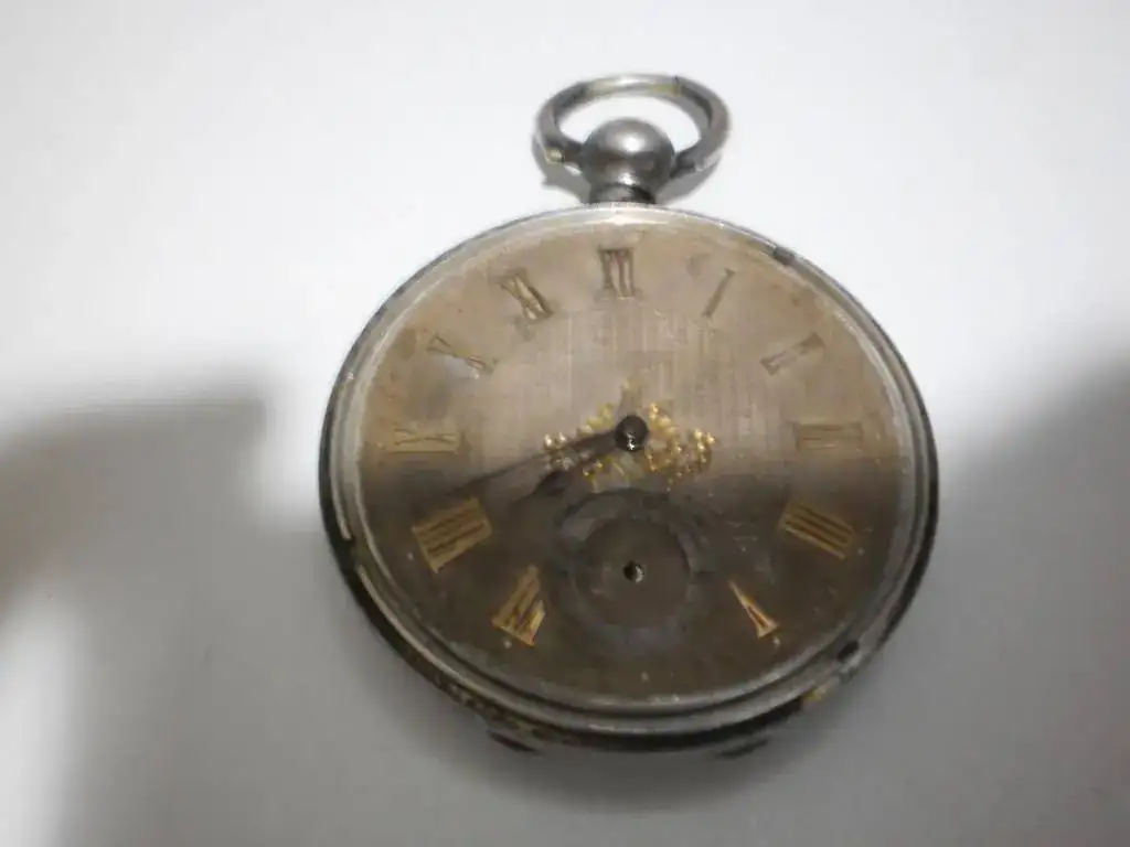

Buenas compañeros.
Recientemente adquirí un reloj de bolsillo "Mathey & Droz".
Después de unos poco arreglos, el reloj funciona perfectamente, pero la esfera esta muy oscurecida y no esta muy agradable a la vista.
Conocéis algún sistema eficaz con el que devolverle un bonito brillo sin dañarla?
Muchas gracias por vuestra ayuda.
Os dejo una foto:
Hola compañero, como ya no le queda grafia y no hay que temer por ello puedes limpiarla casi con cualquier casa, yo las de plata las limpio primero con un poco de agua 90%-mistol 5%-amoniaco 15% mas o menos en un vasito pequeño y le das con un palillo de las orejas para limpiar la suciedad, despues lo sumerjes durante unos segundos en un limpiador de plata y lo enjuagas con agua caliente, no se lleva el dorado.
El dial es de plata?
Gracias por la respuesta.
Aunque en la foto no se aprecia muy bien, en el segundero aun se encuentran marcado los números, que es lo que más miedo me da borrar si utilizo algún sistema un poco agresivo.
Para evitar que se borren estos números, tu sistema iría bien?
Muchas gracias.
Muchas gracias.
Pues si todavia tiene alguna marca a veces le doy con aceite para maquina gruesa con un palito de algodon con mucho cuidado en las zonas de marcas y un poco energico donde no las hay, veras que limpia la suciedad, dejalo bien remojado de aceite y al dia siguiente pasale un trapito tipo limpia gafas y secalo da un resultado aceptable, un saludo.
