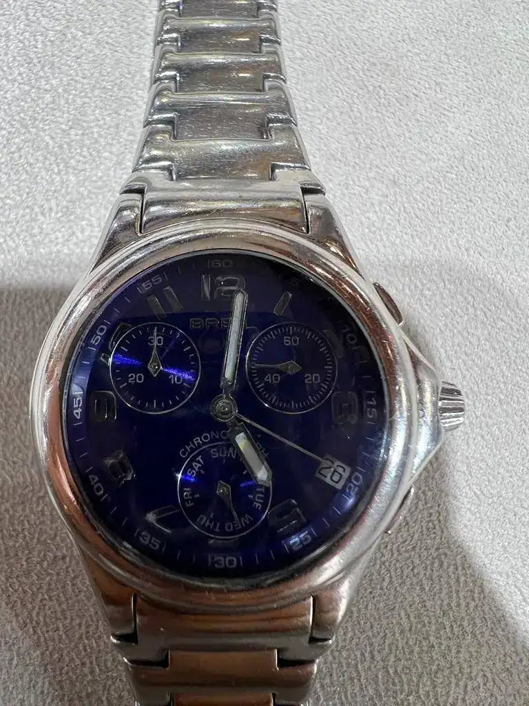

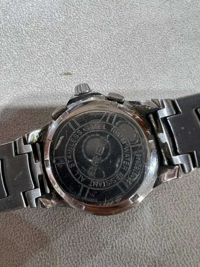

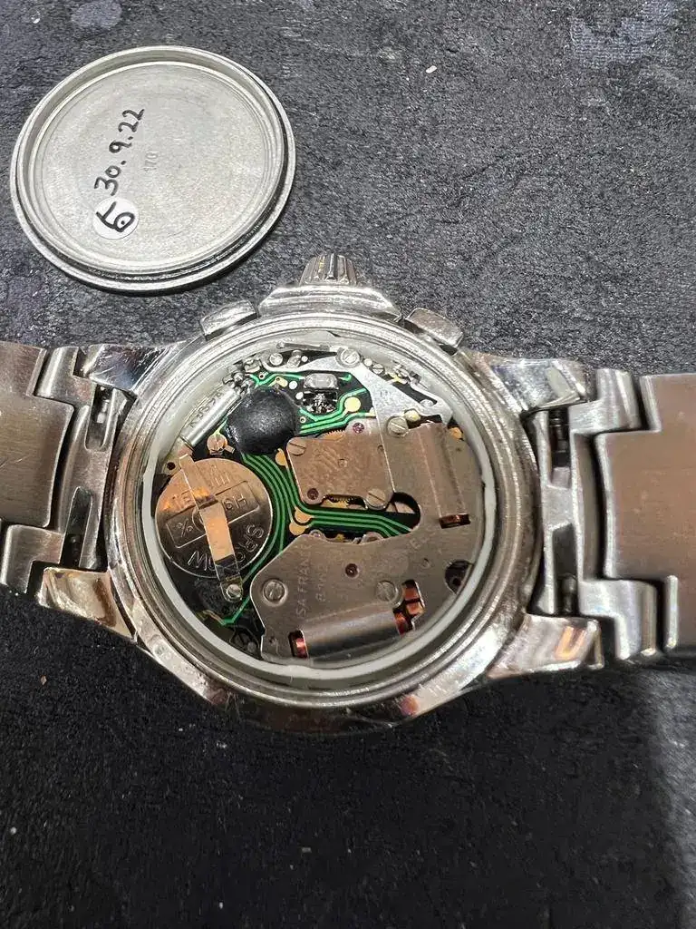

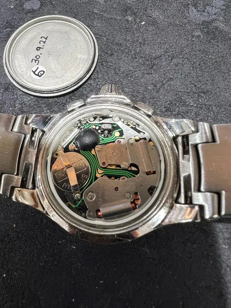

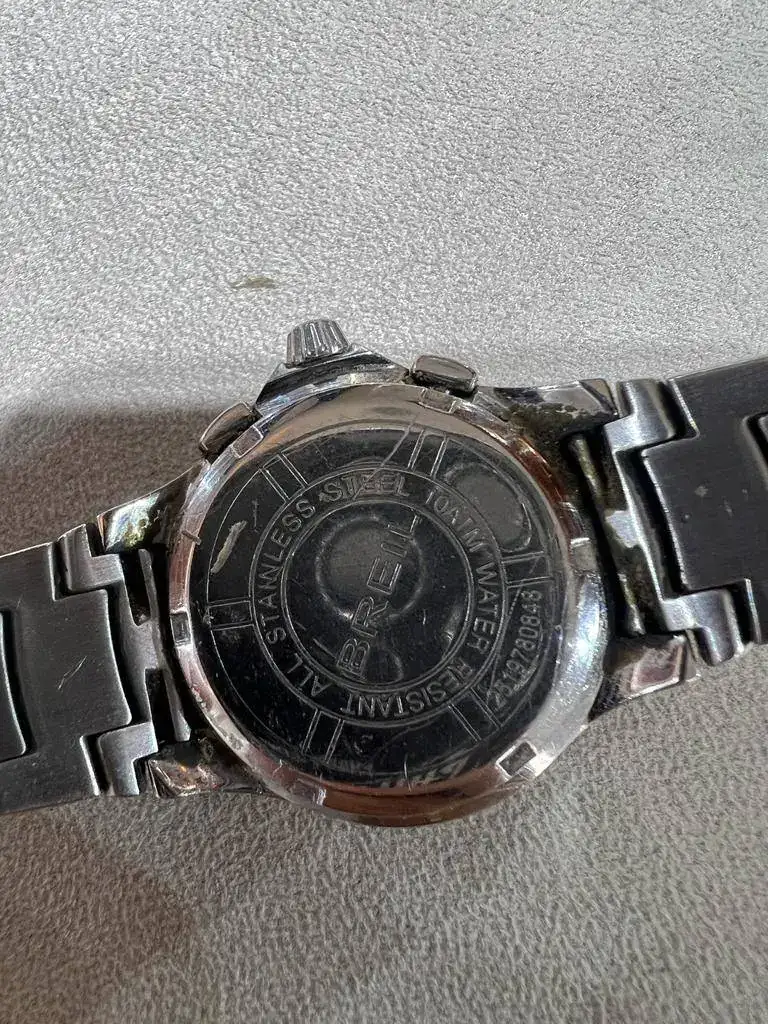

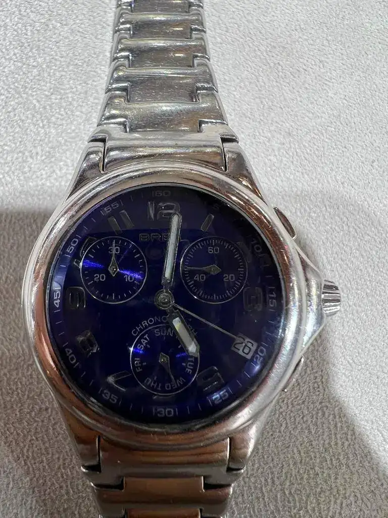

Buenos aporto detalles por si alguien le sirve de ayuda,con el movimiento Isa 8162 en este caso montado en un reloj Breil, pues según el cliente ya le han cambiado la pila y funciona el crono pero no la hora.....::Dbt::::Dbt:: Entonces....pensado algo raro debe pasar ya que de lo contrario no funcionaria nada.....al final y teniendo tiempo le hago una limpieza y lubrico lo justo .....y después de meterle un rato..... ya el reloj empieza a funcionar entonces es cosa de limpiar y de lubricar.....(aunque es mejor cambiarle el mov que hablamos de entre 20/25 € aunque ya debería ser compatible y no es ya que esta descatalogado.... ...pero disponiendo de tiempo ......bueno.....desde ayer que lo termine hasta hoy sobre las doce que lo volví a revisar estaba perfecto.....os pongo fotos del mismo .....
