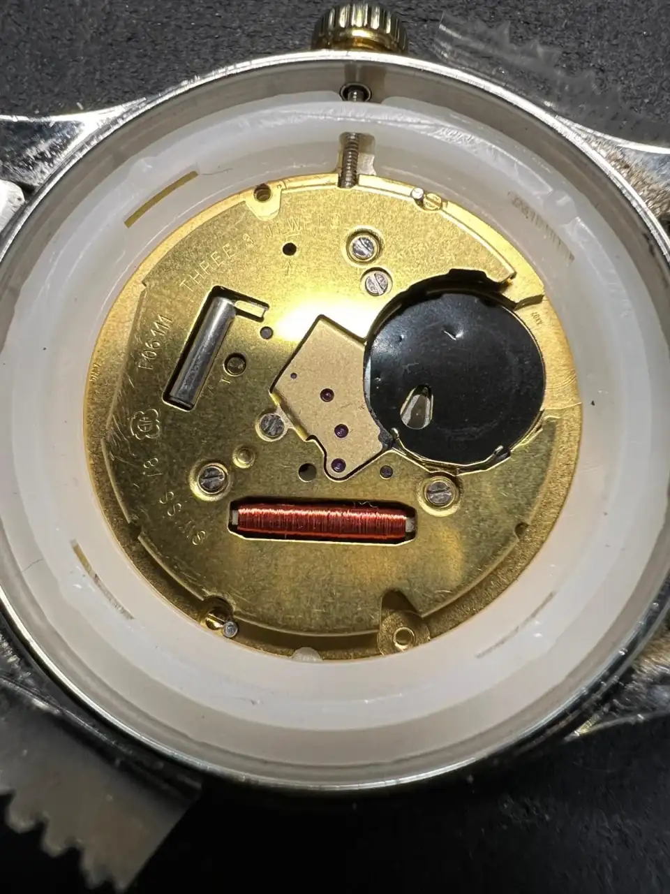

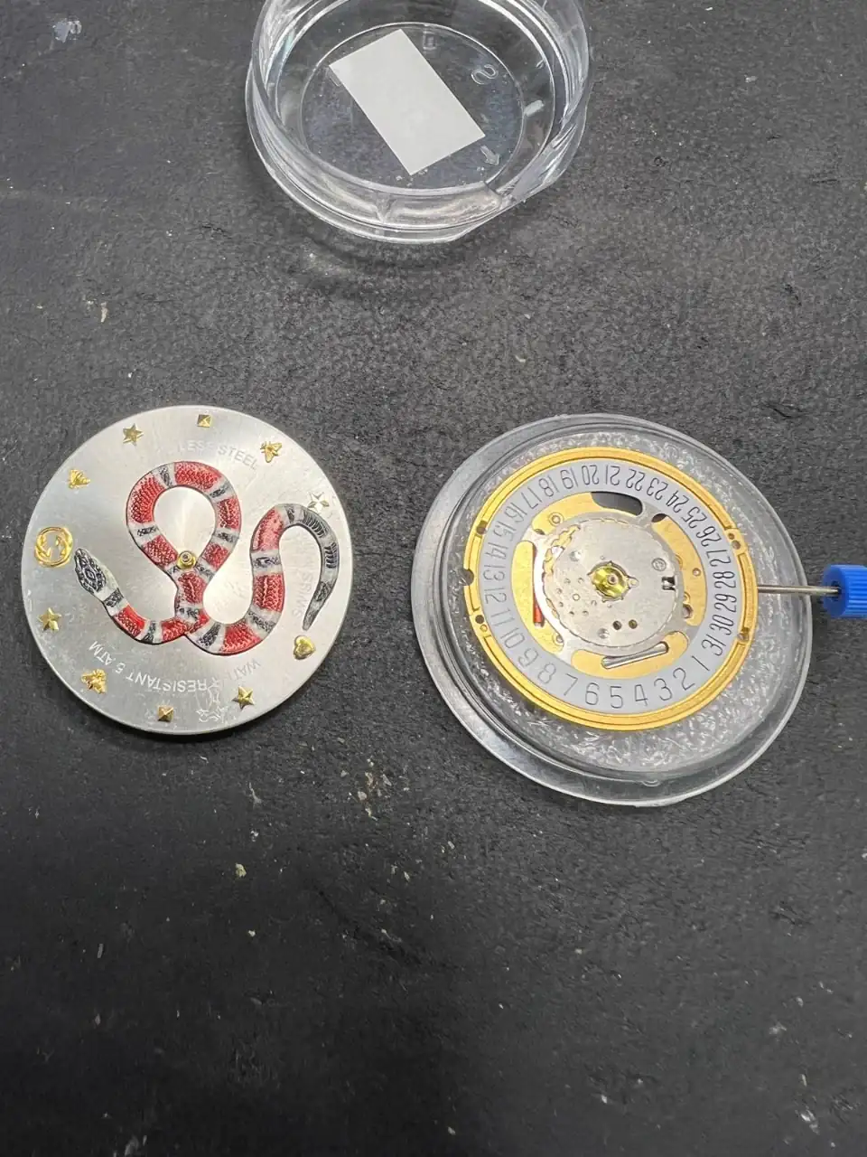

Buenas gente ¡¡¡¡¡¡ Como estamos???
Bueno hoy por aquí con este Gucci con Mov F06.111 ,que necesito cambiarle el mov ....tengo en stock 1 pero al verlo parece que el que lleva montado es de cañon alto....y el mido es el normal....alguien sabe donde puedo comprarlo??? e mirado pero este los conocidos ya no lo tienen....en cañon alto incluso el nuevo equivalente no viene con el cañon alto.....alguna idea???
Fotos........tiene que se de cañon alto porque de lo contrario al poner las manecillas de nuevo rozan con la serpiente que esta en relieve en la esfera.....joeeee con la esferita.........
