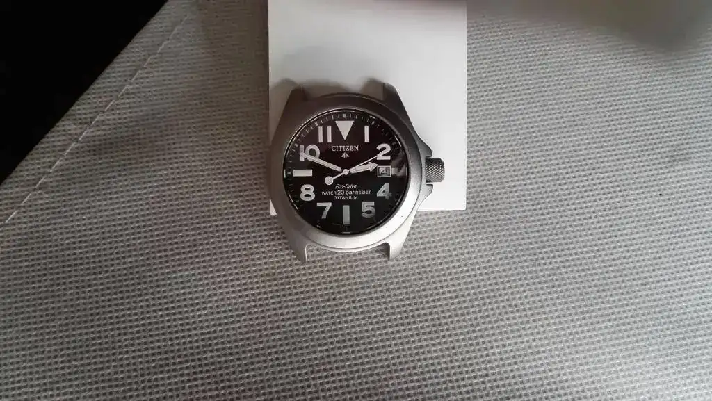

Hola a todos os presento mi Ray Mears ecodrive. Precioso reloj, sin marcas de uso pero no sé aprecia movimiento de la aguja. Probablemente haya que cambiarle la batería recargable o el capacitador porque cuando le da el sol tampoco se mueve. Otra cosa latija le sale con facilidad asi que es posible que se haya fastidiado algo del mecanismo de cuarzo.
Está claro que lo mejor sería llevarlo a la casa pero necesito algo de chispa en la vida.
Nunca he abierto por mi mismo una caja monocoque alguna recomendación, consejo al abrirlo, al desmontarlo, os gusta la pieza?? A mí me encanta y me gustaría saber la opinión de otros amantes de los relojes.
También os contaré si lo destruyó así al menos os echáis unas risas y el reloj sirvió para algo.
Muchas gracias!

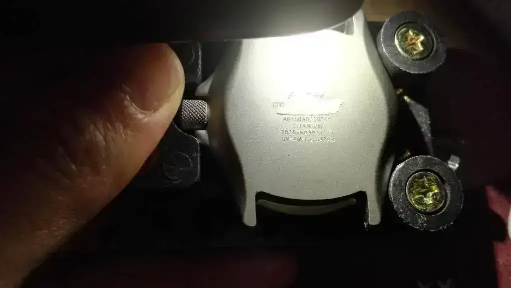

Buenas tardes.
¿Podrías poner una foto mas nítida de la parte que a continuación te pongo?:
Osea que se vea bien sobre todo la numeración.
Gracias.

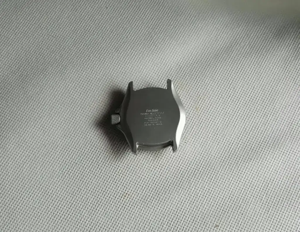

¿Que pasa si sacas el bisel? ¿Se abre el reloj? O simplemente un mejor acceso al cristal.
Por ejemplo..
    9,3 KB · Visitas: 126
    9,8 KB · Visitas: 120
Que herramienta es la adecuada para quitar el bisel? Fundamental una araña de esas?? Bastaría con un removedor de biseles convencional y un poco de magia para el cristal??

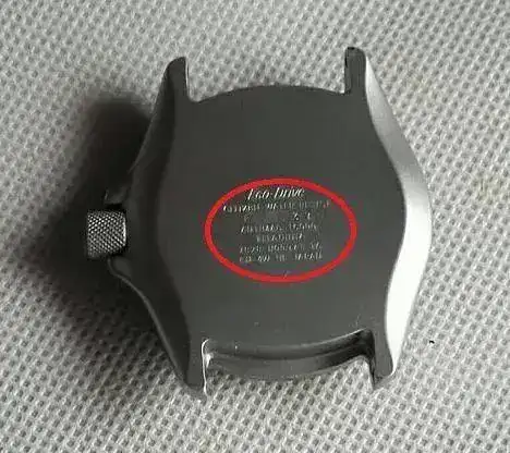

7828 h09971 ta
El modelo es el Citizen eco drive 7828 H09971 TA

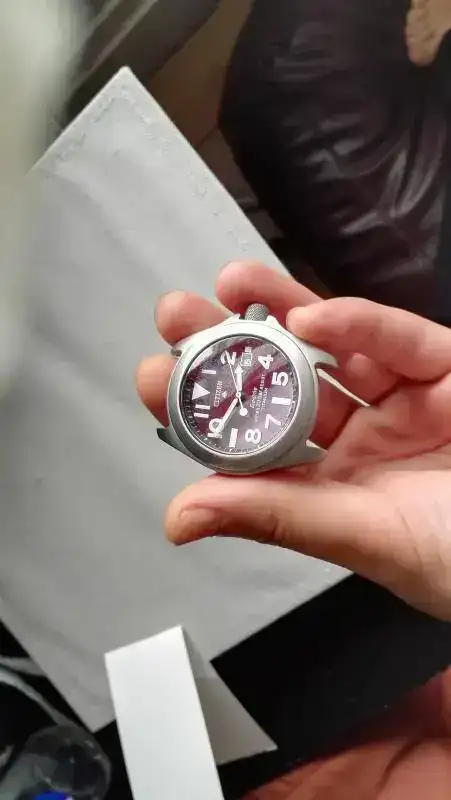

Buenos días.
El bisel junto con el cristal salen "metiendo" aire al reloj por el tubo de caja(o de corona).
Extraer la corona, tirando de ella y realizando un leve giro, adelante y atrás.
Con la bomba, introducir por el tubo aire.
Ya tiene que haber acceso a la máquina, ahora detectar el fallo, acumulador, circuito electrónico, placa solar, sucio etc...
A la hora de montar, seguro que vas a tener que cambiar la junta de teflon que va entre el bisel y la caja.
Eso es todo.
