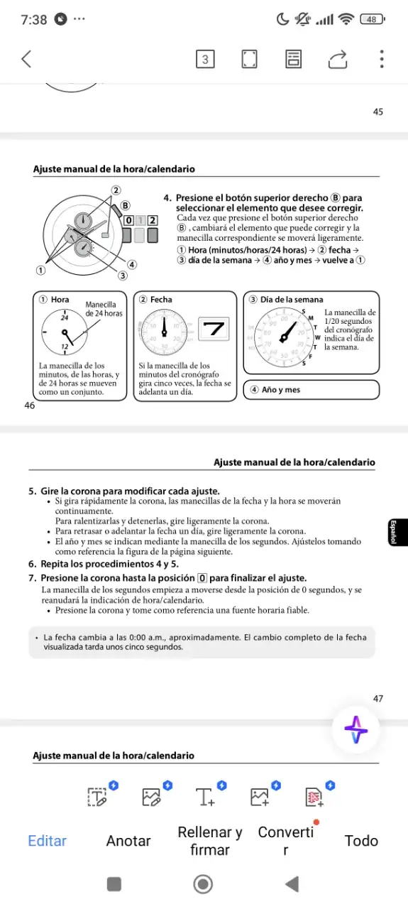

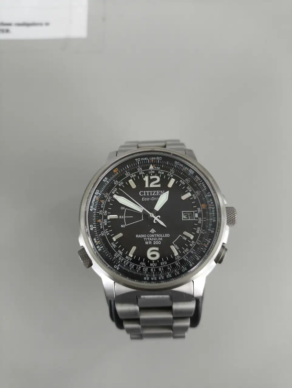

Buenas tardes necesito ayuda, a ver si a algún compañero le ha pasado lo mismo, el caso es que tengo un citizen ecodrive que se ha quedado sin carga, si al final el exceso de relojes provoca que algunos no salgan todo lo que deberían, el caso es que he conseguido cargarlo pero no lo doy puesto en hora, no encuentro un manual de este modelo en concreto o algún video de YouTube, modelos parecidos pero no iguales y al final si pongo bien la fecha, se me descuadra la hora y los minutos no los doy ajustado, intenté con una app de ajuste automático y nada, alguien que me pueda ayudar? Os dejo foto del bicho, gracias de antemano
Buenas tardes necesito ayuda, a ver si a algún compañero le ha pasado lo mismo, el caso es que tengo un citizen ecodrive que se ha quedado sin carga, si al final el exceso de relojes provoca que algunos no salgan todo lo que deberían, el caso es que he conseguido cargarlo pero no lo doy puesto en hora, no encuentro un manual de este modelo en concreto o algún video de YouTube, modelos parecidos pero no iguales y al final si pongo bien la fecha, se me descuadra la hora y los minutos no los doy ajustado, intenté con una app de ajuste automático y nada, alguien que me pueda ayudar? Os dejo foto del bicho, gracias de antemano Ver el archivos adjunto 2943414

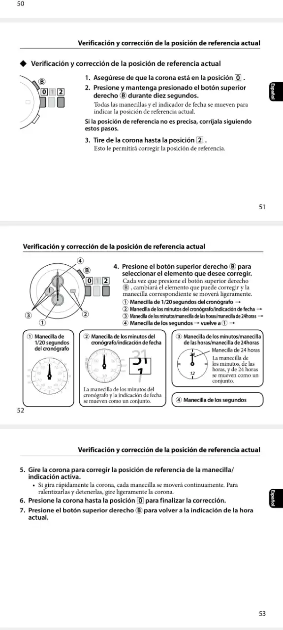

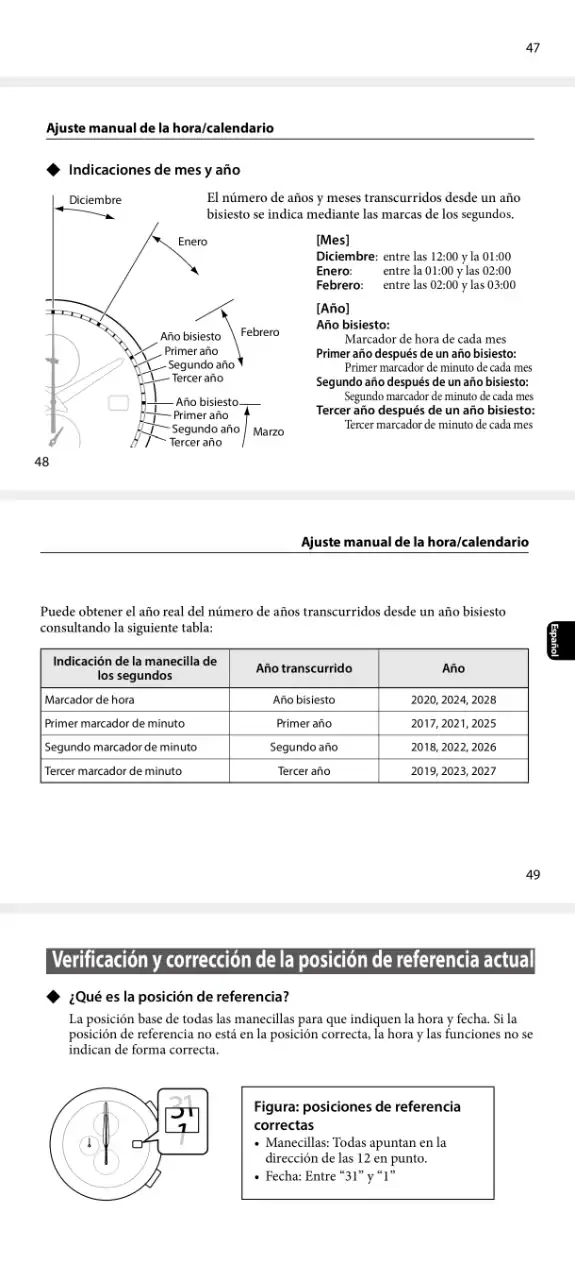

Intenta ponerlo en hora con la aplicación que indica el compañero, DCF77, o si no estás muy al sur, que sincronice solo. Recuerda indicar el huso horario en el que estás (PAR, París), extrayendo una vez la corona.
También se puede poner en hora de manera manual, pero era algo engorroso.
El calibre es el H145 creo, por si necesitas buscar el manual.
