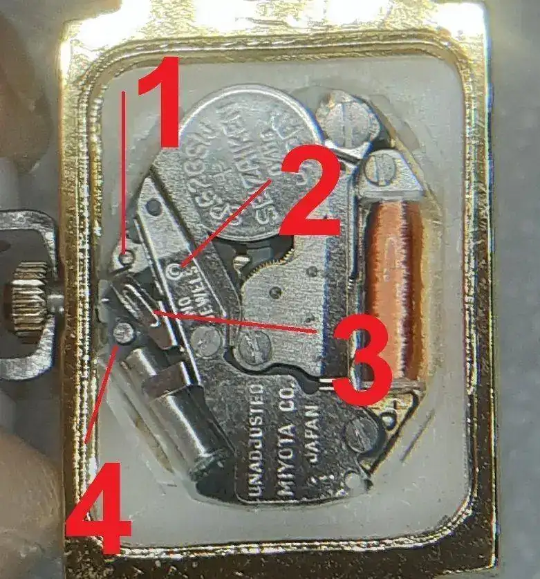

Hola a todos! Os deseo, antes de nada, una buena semana.
Me dirijo a vosotros para ver si alguien puede echarme una mano. Resulta que mi mujer tiene un reloj "Seiko" de señora. Debo avisar que fue una de mis primeras compras que hice cuando me comencé a meter en este mundillo relojero, y la verdad es que compré verdaderas piltrafas, en su mayoría falsas. Pero bueno, supe reconducir el rumbo.
El caso es que este reloj le gusta a la jefa. Y eso que tiene otros que le dan sopas con honda en lo que respecta a calidad. Pero tiene una combinación de dorado y plateado que le encanta. No sé cuanto le durará, debe haber olido el oro de lejos en el proceso de dorado.
El caso es que lo fue a utilizar el otro día. Fui a mi relojero para que le pusiera pila... "oye, que esto es falso", me dijo, y al ver la cara de resignación que puse se reía. Él ya sabe que esa etapa la tengo superada.
Pero el caso es que pese a que comprobó que con la nueva pila funcionaba, lo puso en hora y estuvimos hablando un rato, sin que presentara problemas, al llegar a casa no funcionaba. Me he dado cuenta de que es muy posible que sea porque las agujas estén desalineadas y tropiecen en algún punto indeterminado.
Por eso ahora he tratado de desmontarlo para examinar esas agujas. Aparte, tengo por ahí algún movimiento en esa línea que, de estar bien las agujas, vería de cambiarlo.
Pero... NO CONSIGO EXTRAER LA TIJA. lo he probado de mil formas. Apretando aquí, levantando allá, pero no lo consigo.
¿Algún alma caritativa podría decirme dónde narices debo apretar o levantar? En la fofo he puesto los cuatro puntos que he estado toqueteando. 1,2 y 4, lugares en los que he tratado de apretar (aunque el 4 yo ya veía que seguro que no sería), y el 3 es una plaquita que he dicho... "joer, a ver si es que es levantando aquí".
Debo decir que no he hecho excesiva fuerza (en especial al tratar de levantar la plaquita 3), porque la relojería es trabajo fino, en mi opinión, y la fuerza a ejercer no debe ser excesiva. Pero, bueno, igual estoy equivocado y en este caso concreto debo llamar a mi primo de Zumosol.
Pues nada... un abrazo a todos, y a ver si me sacáis del aprieto.

Buenas tardes esa maquina ese una miyota 2035 primero mete la corona y en la pieza que marcas como 1 te aparecera un puntito que es donde tiene que presionar y tirar de la corona
Reacciones: GEDEON98

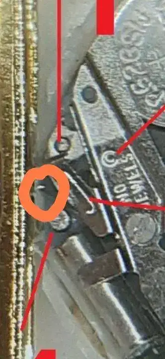

con la corona metida para adentro con un alfiler presiona en el punto que te dejo marcado en la foto adjunta, estoy 99% seguro que ahi es el punto de presion.

Exacto. Es el que más se ha acercado. Pero es en la pletina. Mira que lo complican 🤣🤣
