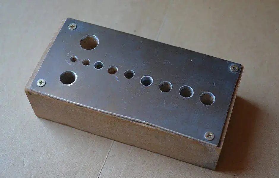

Por si pudiera interesar, para terminar este hilo tuve que conseguir una herramienta básica que es un bloque con agujeros de distintos diámetros para poder desembutir elementos ajustados de forma concéntrica. Como no hubo manera de comprar uno en España, acabé haciéndolo yo.
No creo que sea nada novedoso para la mayoría de los habituales, pero por si ayuda a los demás, esta es la herramienta, fabricada de forma sencilla sobre un bloque de madera duro, una lámina de alumino (duraluminio) y usando un taladro y diferentes brocas para metal.
No creo que sea nada novedoso para la mayoría de los habituales, pero por si ayuda a los demás, este es la herramienta, fabricada de forma sencilla sobre un bloque de madera duro, un lámina de alumino (duraluminio) y usando un taladro y diferentes brocas para metal.
Ver el archivos adjunto 279337

Yo poseo uno similar adquirido a Ariel Kullock, era subasta y se quedó en el precio de salida. Incluye el taco de desmontar plumines y los punzones de diferentes diámetros para empujar. Por lo demás, funcionalmente es el mismo.

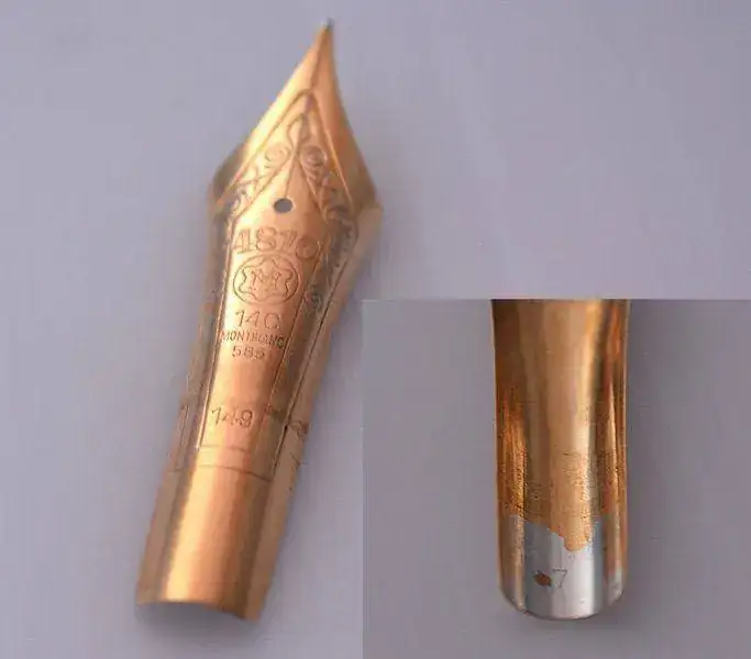

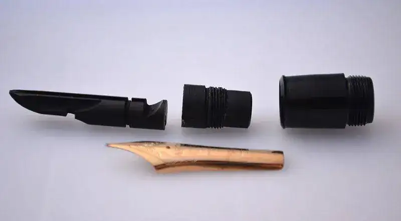

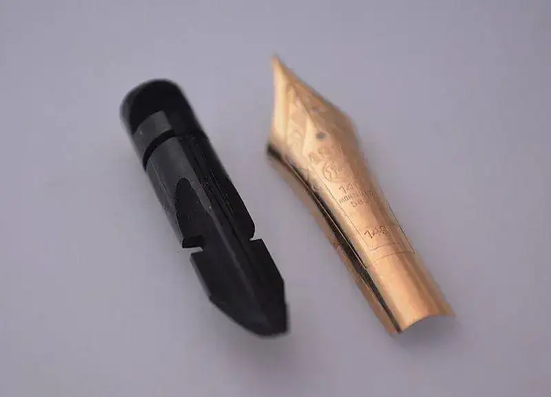

Hola.
La propuesta del compañero Padilla010 me ha hecho recordar que faltaba un remate para este hilo. El caso es que tenía que acabar de desmontar el plumín del alimentador y la boquilla, pero estaba muy consolidado y tenía (y tiene) huellas de un intento anterior de desmontaje fallido con resultado de daños al casquillo. Por eso al ver dichos daños, no quise tocar, pero el trabajo quedaba cojo.
Al fin me he decidido animado por este recordatorio y le he dado un martillazo (suave y controlado, que no se asuste nadie) consiguiendo el desmantelamiento final.
He aquí las fotos y el colofón del hilo, para quien pueda interesar.
Ver el archivos adjunto 279320
Ver el archivos adjunto 279321
Ver el archivos adjunto 279322
Como detalles de interés, se puede observa que el plumín ya lleva el indicador "149", que aún conserva una sombra del rodiado en la parte posterior y que hay un número "7" en este reverso, que desconozco absolutamente lo que pueda indicar.

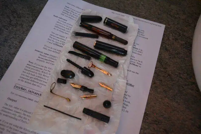

Creo que como yo, mucha gente aficionada, cuando recibe una nueva pieza, lo primero que hace es desmontarla para limpiarla lo mejor posible. Con esta pieza aproveché ese proceso básico.
Estas son las últimas por ejemplo.
