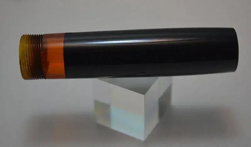

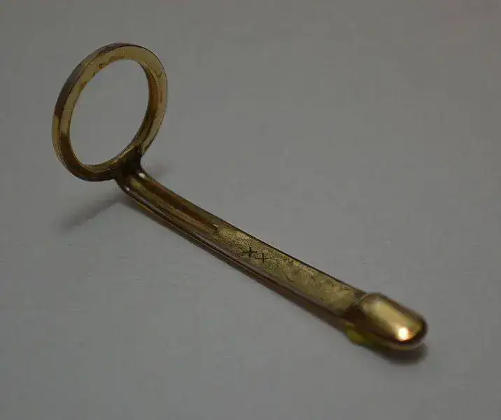

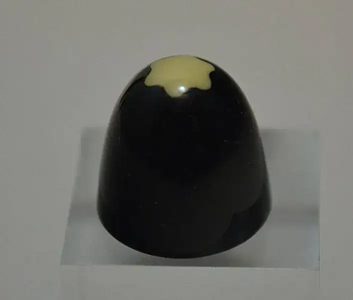

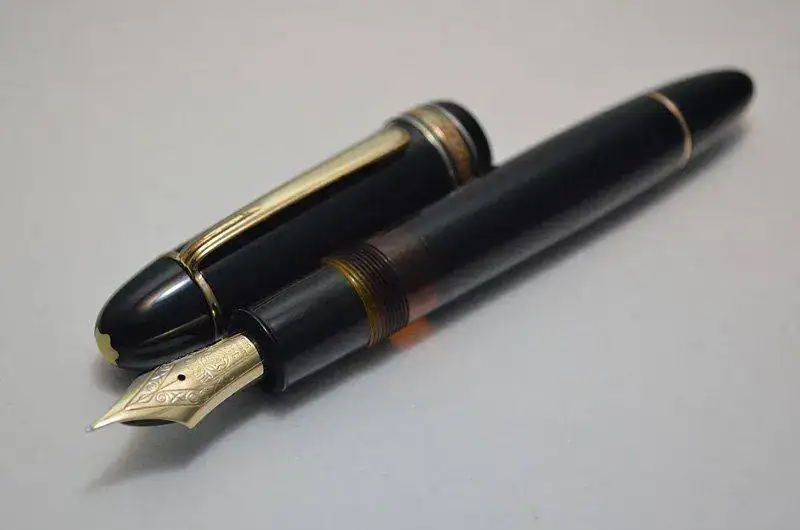

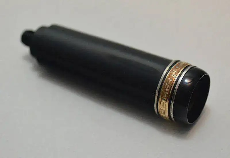

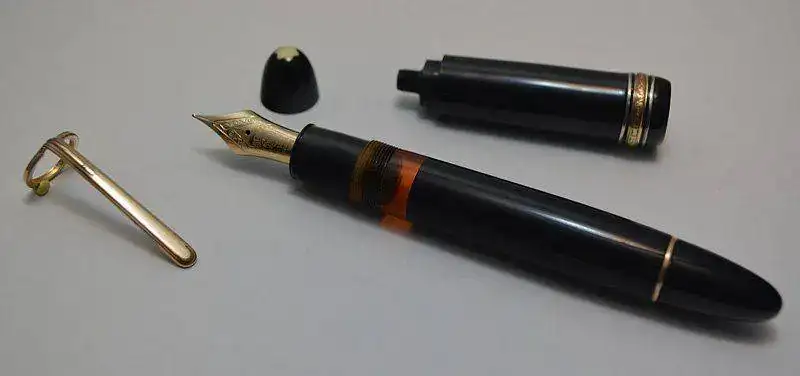

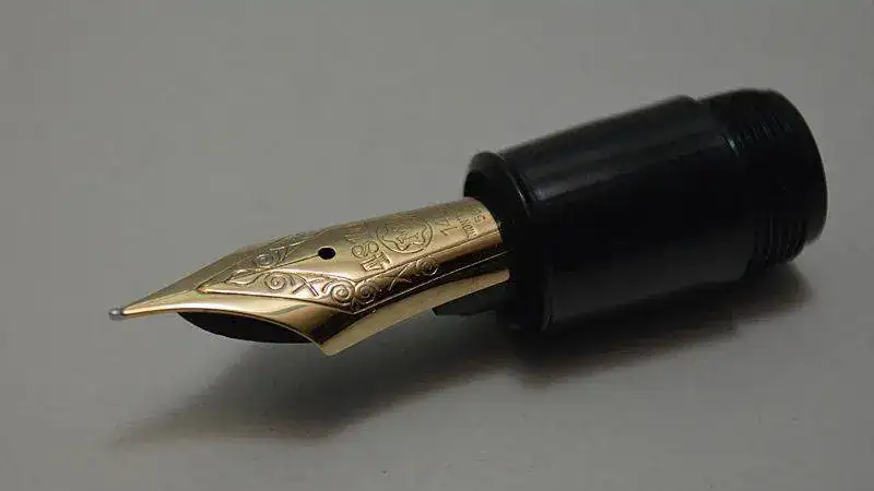

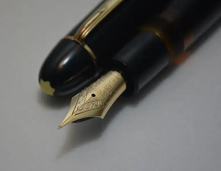

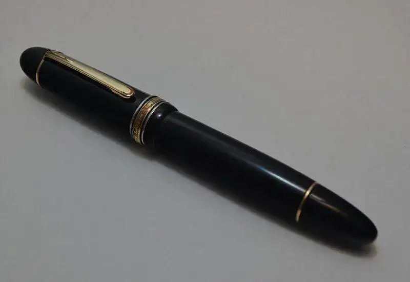

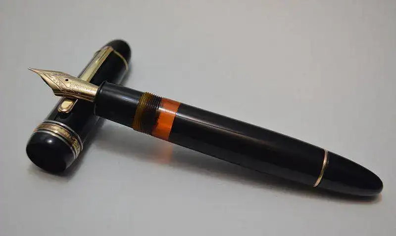

Hola:

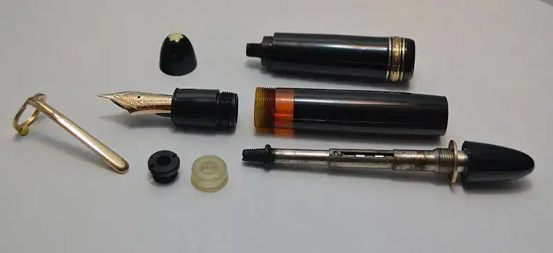

Este hilo no es una presentación ni un análisis detallado de una pieza. Tan solo es el despiece de una 149 de los años 1950 por si puede interesar a alguien.
No obstante, esta pieza presenta algunas peculiaridades sobre las cuales no he encontrado documentación ni descripciones. Si alguien aporta datos sobre ella, serán bienvenidos.

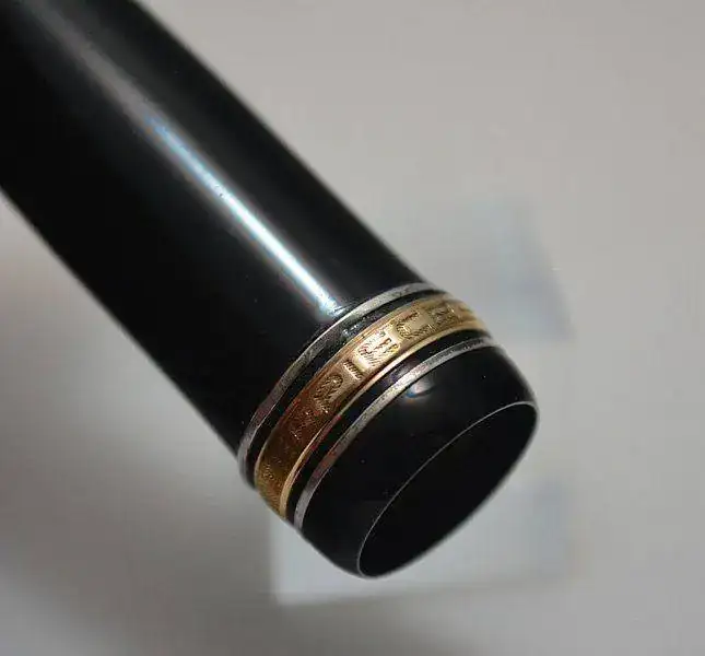

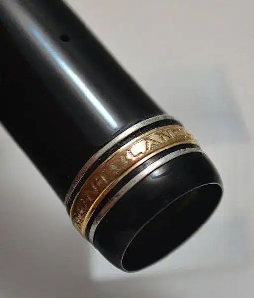

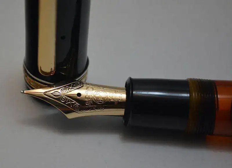

Como se podrá observar a continuación, la pieza ha sido muy usada y muestra desgastes variados y una ligera contracción en la capucha. Quizá lo más llamativo es la eliminación de la máscara de platino del plumín, actualmente sin apenas rastros de ella.
Los datos básicos de esta unidad son los siguientes.
Montblanc Masterpiece (Meisterstuck para exportación) modelo 149.
Material: celuloide negro.

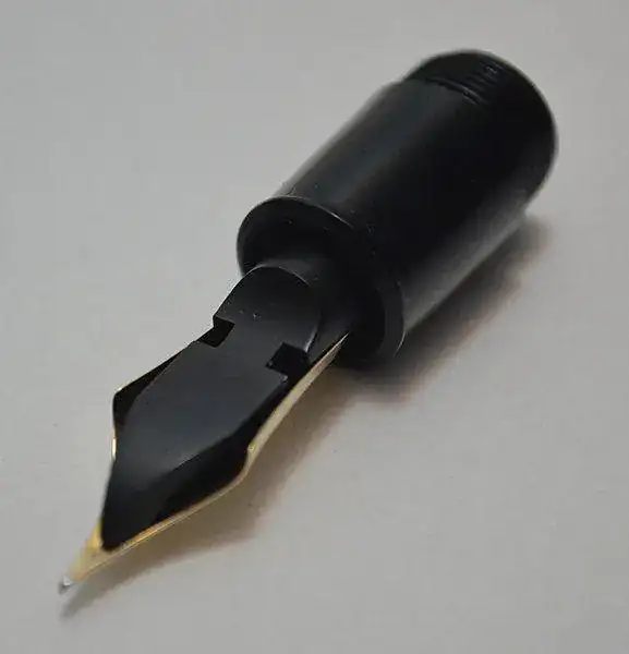

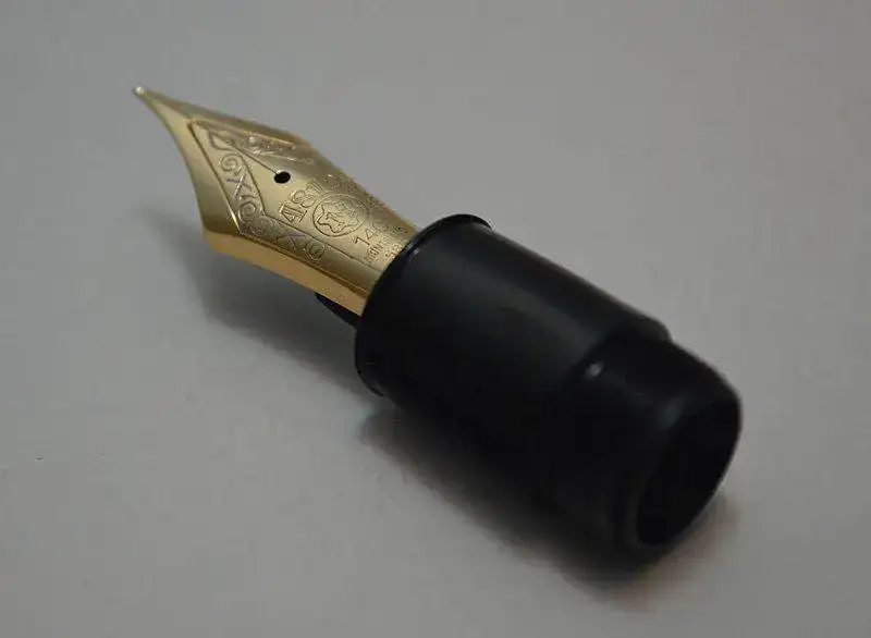

Plumín: oro de 14 kt, fino, semiflexible. Grabado: 4810/logo/14C/Montblanc/585.
Alimentador: ebonita, de tipo plano sin canales visibles.

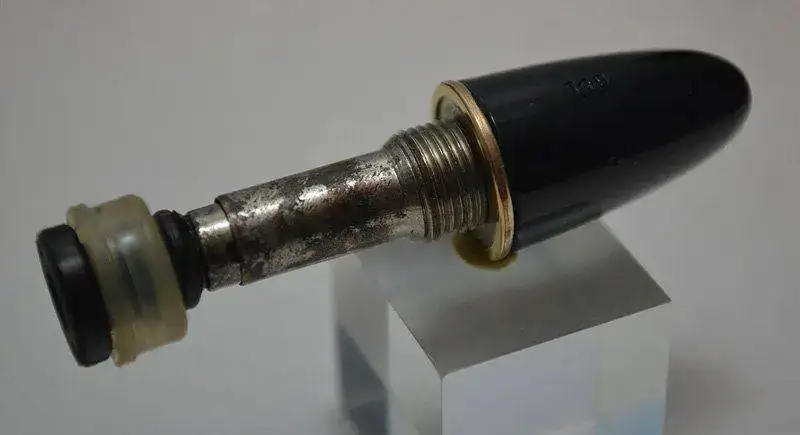

Sistema de carga: émbolo telescópico integrado.
Detalles acabados en baño de oro.
Inscripciones: Montblanc Masterpiece en banda de capucha. 149 grabado en culote.

Tengo una de la misma época y en el plumín le sucede lo mismo: el platino ha desaparecido. Solamente se pueden apreciar reflejos blancos entre las filigranas.

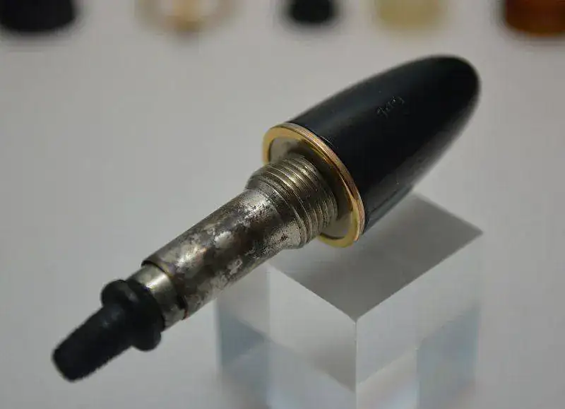

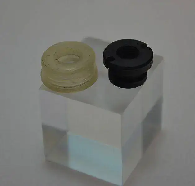

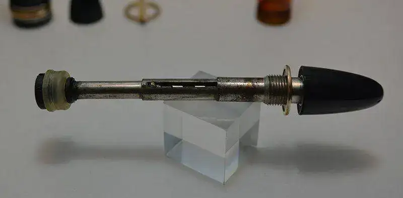

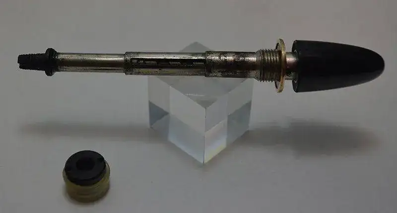

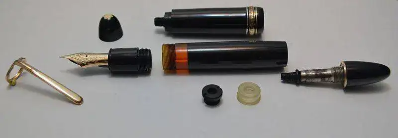

Hola Padilla010:
Sobre tus dudas acerca de los materiales, en este caso creo que es sencillo. Principalmente celuloide negro y algo de ebonita en el alimentador y el extremo del mecanismo de carga. El resto son aleaciones de metales con baños dorados o sin ellos. No sé si me dejo algo.

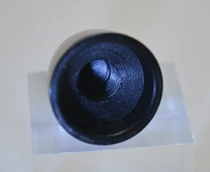

En cuanto a las herramientas, son necesarias dos herramientas especiales. Una no la tengo, por eso no he desmontado el plumín de la boquilla, pero como no daba problemas y estaba limpio, tampoco lo vi imprescindible. La otra me la han prestado y es para desenroscar el émbolo telescópico de la parte de atrás.

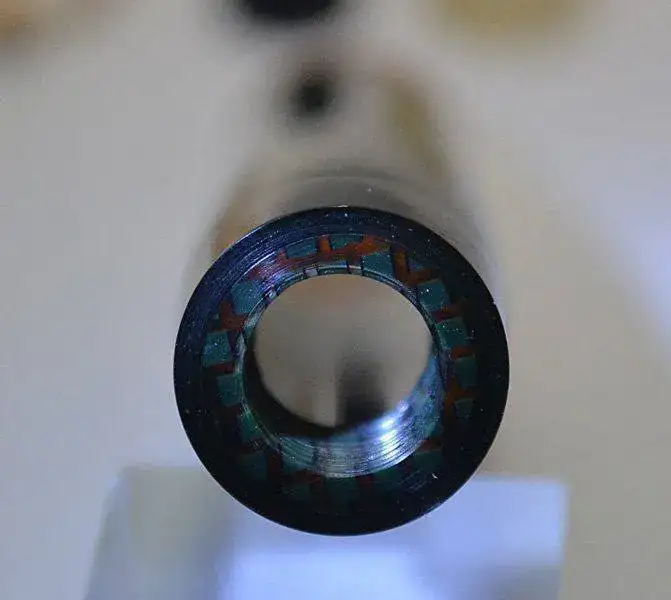

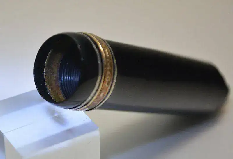

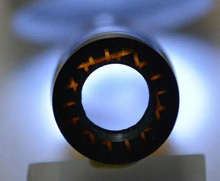

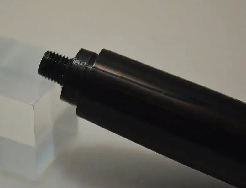

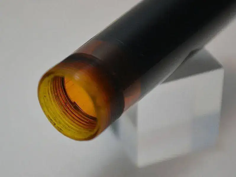

una pregunta. La sección de agarre está enroscada en el cuerpo solamente ¿o también tiene cola o algo similar?
¿Se quita girando y ya? ¿Hacia qué lado hay que girar?
tengo una como está a la que me gustaría limpiarle mejor el cuerpo, pero no he podido retirar la sección de agarre. El conjunto plumin alimentador sale sin problemas, pero la sección no, y no he querido forzarla.
A ver si puedes ayudarme.
Interesantísimo, muchas gracias.

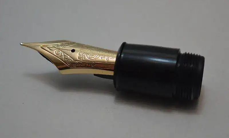

Hola:

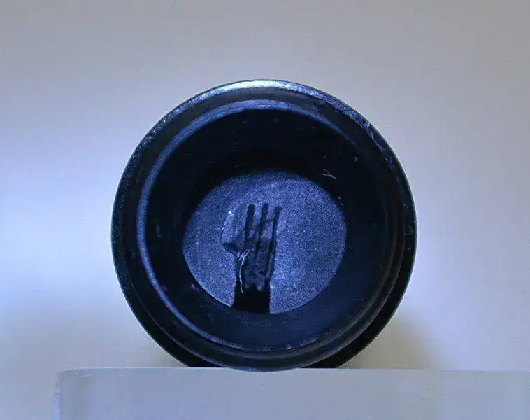

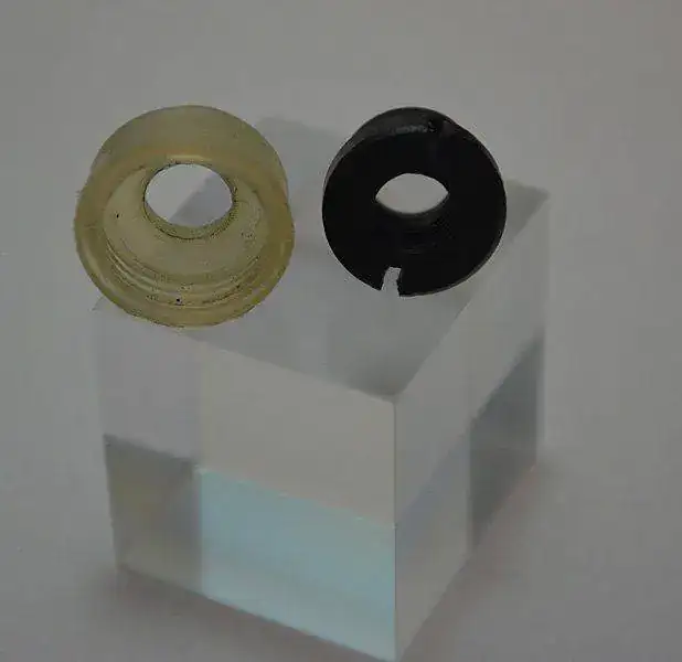

Pues verás, en esta pieza salió la sección completa al intentar desmontar el plumín. Estaba unida al cuerpo mediante la propia rosca y algo de resina tipo sellac de época, pero lo que no hubo manera es de desenroscar el grupo del plumín y por eso lo dejé tal cual. Hasta donde sé, no todas las 149 permiten esta separación entre cuerpo y boquilla, y puede que no sea recomendable forzar en el caso que comentas. Otro ejemplo que conozco tiene la ventana oscurecida y no hubo manera de desenroscar la boquilla.

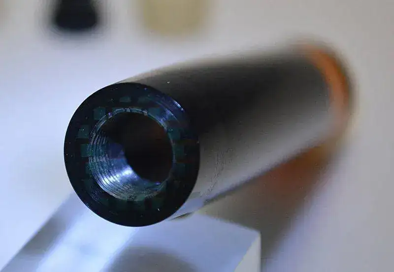

No obstante, creo que hay un criterio guía que es infalible. En esta pieza, el émbolo telescópico no sale por atrás a no ser que previamente se desmonte el sello de plástico y el tornillo que lo sujeta. Por ello, en esta pieza es imprescindible acceder primero al interior desmontando la boquilla para retirar el sello y luego desenroscar el telescópico. Si al desenroscar el culote ves que no hay diámetro libre suficiente para que salga el sello, es indicio claro de que la boquilla debe ser separable del cuerpo. En ese caso, ya dependerá de lo que usaran para el cierre la última vez, si fue una cola muy sólida, la pieza puede verse comprometida al intentar abrir. Quizá con un ligero calentamiento previo sea más fácil, pero con suma precaución, dado el posible valor de la pieza.
La rosca es normal, es decir aprieta en sentido de las agujas del reloj y se afloja en el sentido opuesto. No he visto roscas inversas en las partes de esta pieza a las que he accedido.
Si puedo ayudar en algo más, no dudes en decírmelo (fotos de detalle o cualquier dato adicional).
Muchas gracias por la respuesta. En la mía, en efecto, no hay manera de quitar el "corcho" si no es quitando la sección.Pero está muy dura, así que no lo podré hacer yo: prefiero enviársela a un profesional.
Cada una de estas piezas tiene su historia, y el problema es que en este caso no sé si la repararon o no, si tiene shellac o qué, así que no me arriesgaré.
