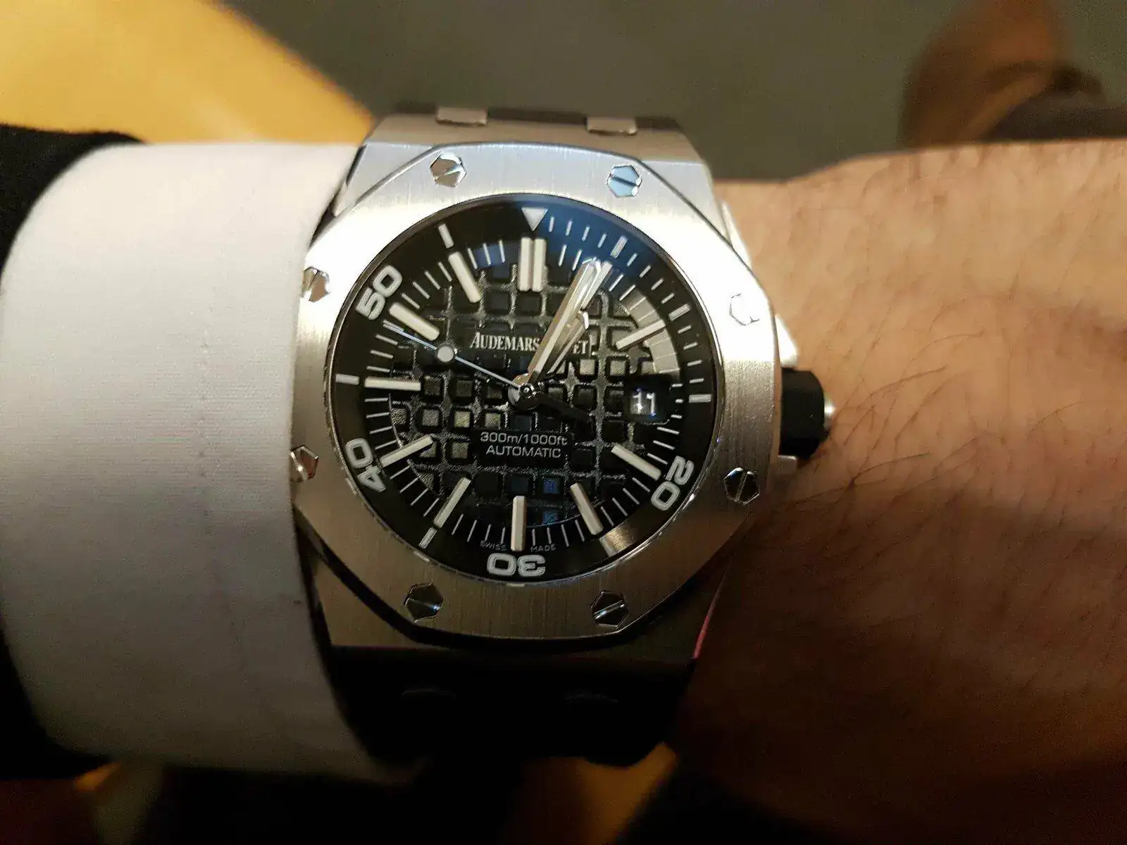

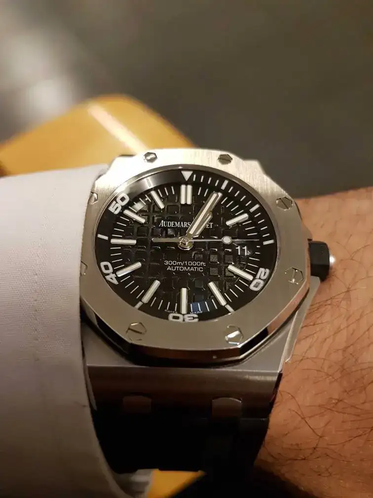

::bxd:: De verdad te pretenden cobrar 700 euros por alinear ese bisel??? :laughing1::laughing1::laughing1:
Por lo que veo en las fotos, el bisel está bien. Es la esfera la que está ligeramente desplazada... y eso es facilísimo de corregir para cualquier relojero.
Si conoces algún relojero de confianza, se lo llevas y le comentas. Es tan fácil como sacar el movimiento de la caja y centrar la esfera respecto a su eje (e ir probando) hasta que quede centrada.
No quiero opinar del servicio técnico de AP porque después "todo lo que diga puede ser utilizado en su contra" ;-)
Juanjo, en ese proceso es muy facil que se rompa una pata de fijación de esfera... pocos relojeros se atreverían a centrar una esfera de 1000€ sin haberla presupuestado antes... o sin tener acceso a esa pieza... da miedito!!
De todas formas en este caso creo que el problema es del bisel, no de la esfera, fíjate que el número de la fecha está totalmente centrado en el marco.

Finalmente han rectificado y se han hecho cargo del problema, cambiando el realce sin coste alguno y disculpandose. La verdad que en esta segunda parte el contacto ha sido a traves de una chica de customer care directamente del taller, y el trato y comunicacion ha sido inmejorable. La experiencia ha cambiado mucho con esta actuacion y el reloj lo he recojido hoy mismo.
Ahora solo queda probarlo estos dias para comprobar que todo este bien y a disfrutarlo [emoji3] [emoji3]
