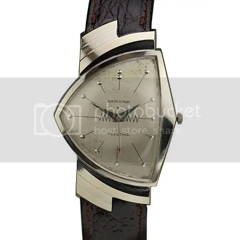

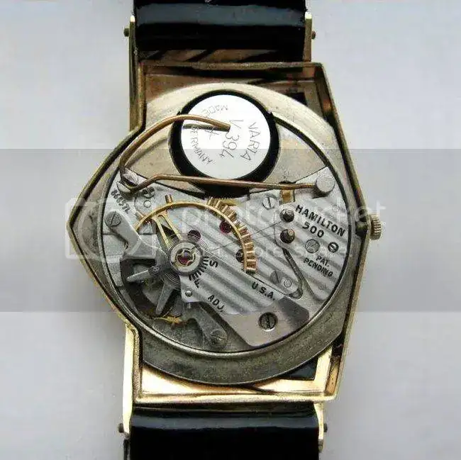

He intentado explicarle que desde mi punto de vista, relojes como el Hamilton Ventura original de finales de los cincuenta era un reloj "electrico", ya que fue el primero en incorporar una batería para su funcionamiento.
Este reloj se componía de una batería de botón sostenida por una delgada varilla de metal que no resultó ser demasiado sólida ni fiable. La batería alimentaba el movimiento a través de dos hilos metálicos microscópicos cuyos puntos de contacto eran bastante frágiles y daban problemas de reparación y ajuste. Aunque el movimiento fué evolucionado posteriormente, no resultó lo fiable que debería. Aun así funcionaba y en su mecanismo no había cuarzo por ningún sitio, por lo que (según mi criterio) no debe considerarse como tal.

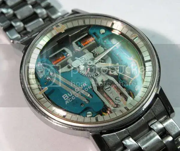

Otro ejemplo que le puse fue el Bulova Accutron de los 60, ya que los modernos "Accutron II" llevan el movimiento Precisionist de 2010, cuarzos termocompensados, pero cuarzos en toda regla...
Al que yo hago referencia para defender mi teoría es al original...

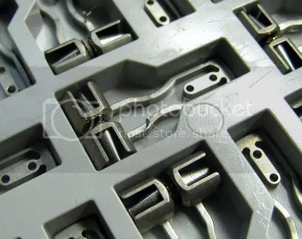

Este maravilloso reloj "electrónico" fue el primero en incorporar un circuito electrónico con un transistor que oscilaba a 360Hz y que actuaba sobre las bobinas de un diapasón magnetizado, hechos de una aleación de acero y niquel, cuyo movimiento alternativo y vibratorio se transformaba en movimiento rotatorio mediante un sistema de trinquete... Tampoco hay cuarzo por ningún lado, con lo que tampoco debería ser clasificado como tal.

Y respecto a tu pregunta, los Accutron son de los denominados "electrónicos", me imagino que tu compañero del Komando solo te estaba vacilando un poco porque también llevan pilas como los cuarzos y sin ellas tampoco funcionan... :)

Relojes eléctricos alimentados por una pila pero con volante.
