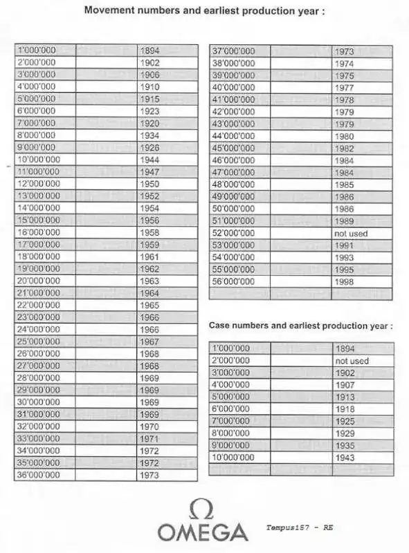

:yes: , no siempre con la precisión que uno quiere , solo algunas marcas tienen registro de serial de movimientos (año/producción).

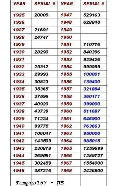

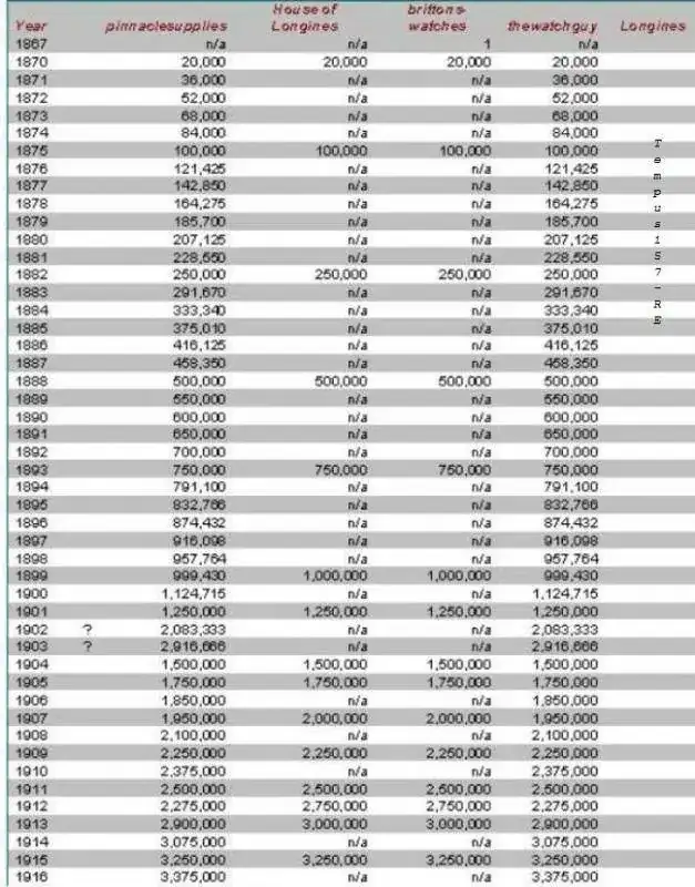

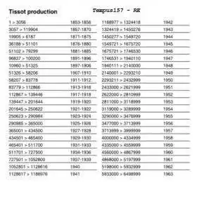

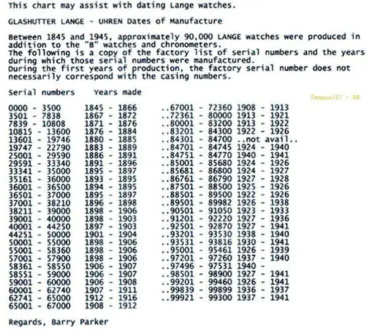

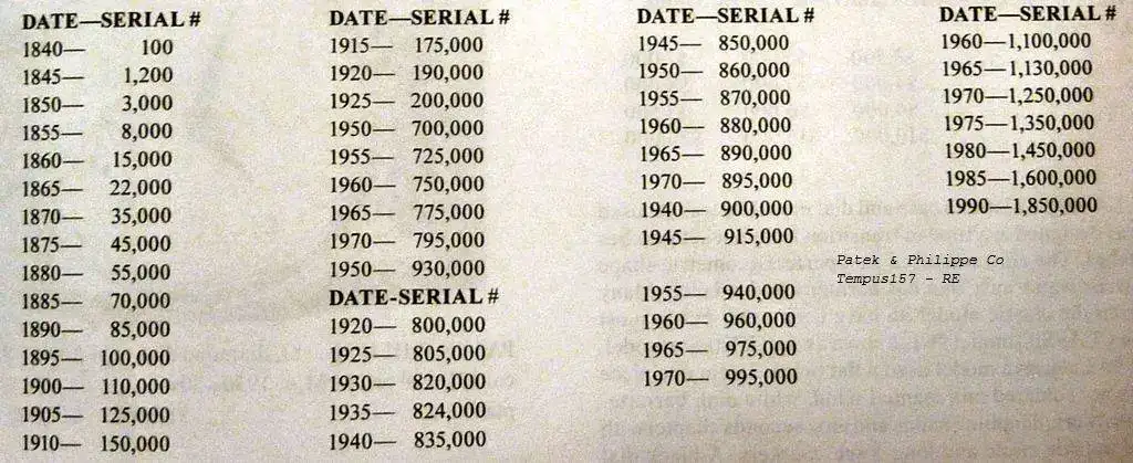

Algunas marcas que nos dejan seriales / año.

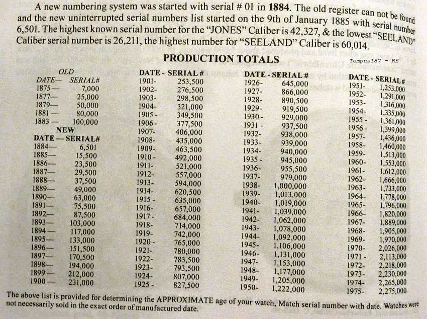

A.Lange & Sohne
IWC - International

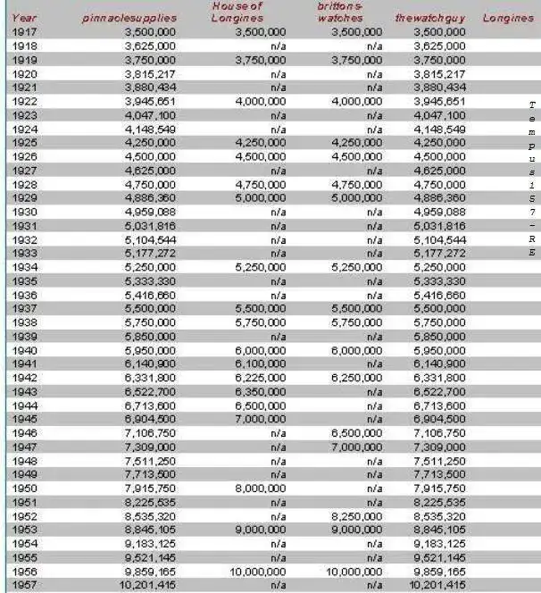

Longines
longines_serial 1867- 1916_tempus157.webp longines_serial_1917_1965_tempus157..webp
Omega
Patek & Philippe
Rolex
Tissot
Universal Geneve
Vacheron & Constantin

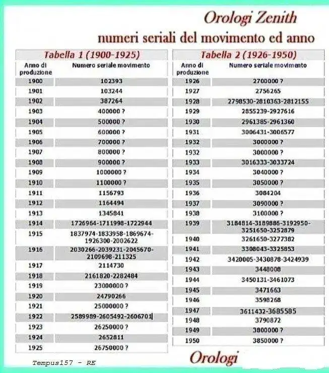

Zenith

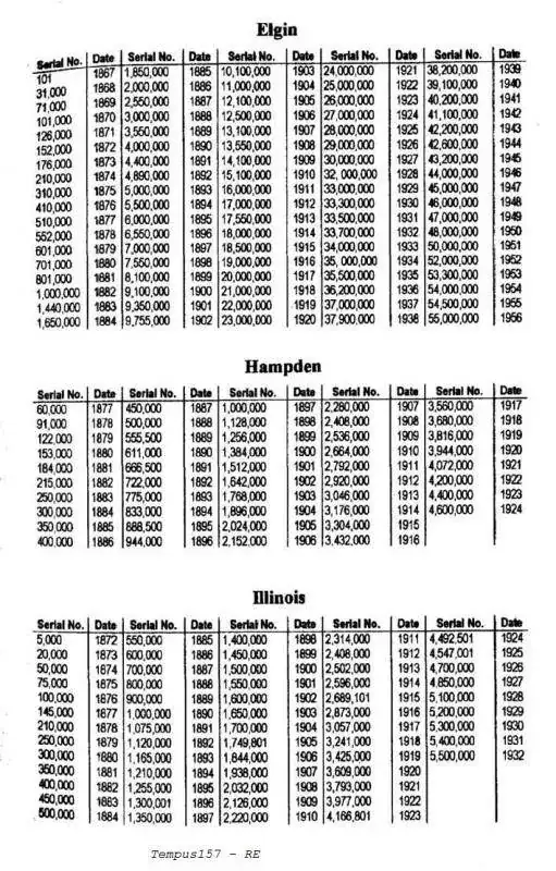

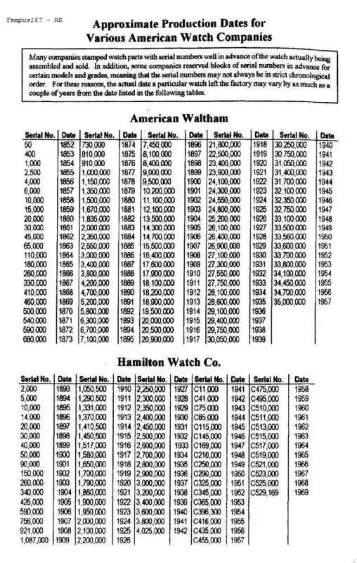

Americanos :
Waltham - Hamilton
Elgin - Hampden - Ilinois

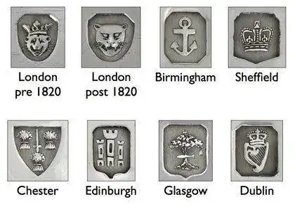

Relojes ingleses :

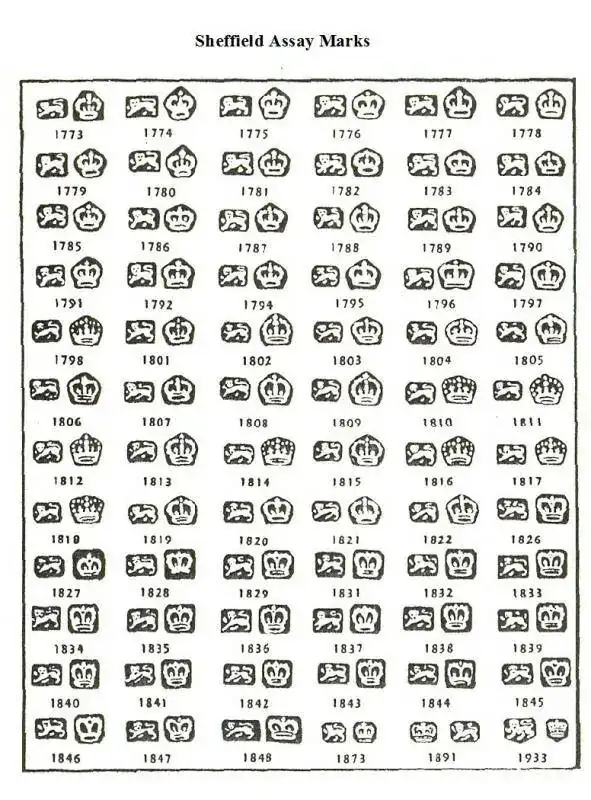

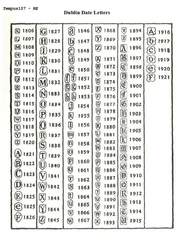

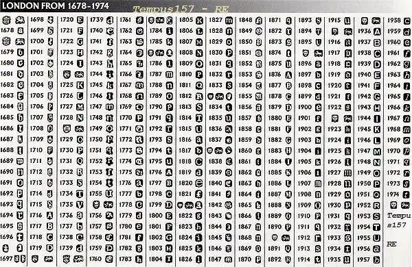

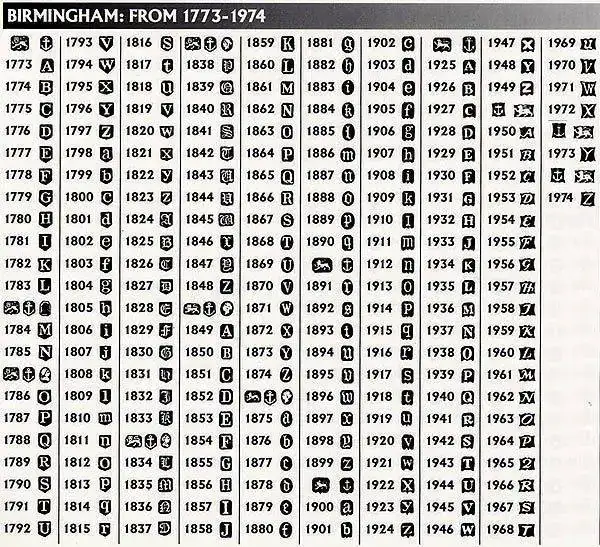

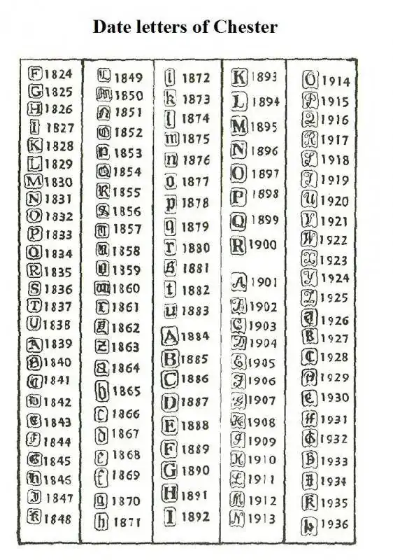

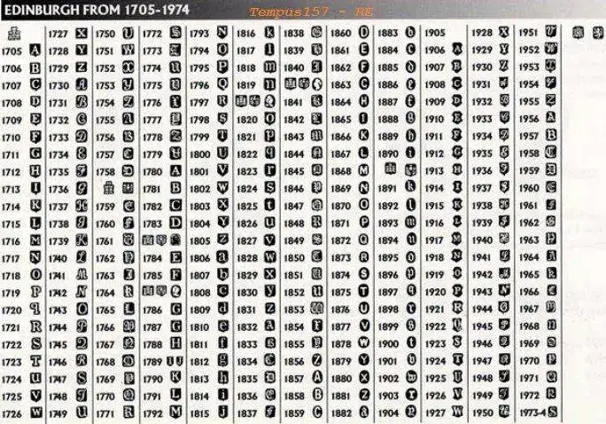

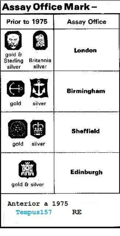

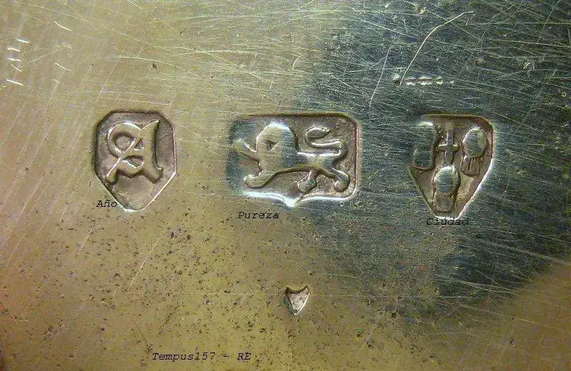

En los relojes ingleses de plata (que son la gran mayoria) la manera más facil de datar el reloj es mediante los contrastes de su caja.
Por lo general aparecen 3 sellos (contrastes) pureza , ciudad y año.
El León nos dice que es plata de 0.925

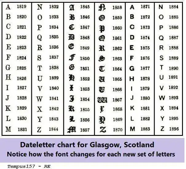

Ciudades inglesas más comunes
Letras por ciudades y año
birmingham_date_hallmarks_1773.webp Chester; 1824-1936; Date letters of Chester silver hallmark.webp Great Britain; Sheffield; 1773-1933; Sheffield Assay Marks silver hallmark.webp london_dated_hallmarks.webp
edinburgh_tempus_hallmarks.webp GlasgowDate_tempus157.webp Dublin_tempus157.webp

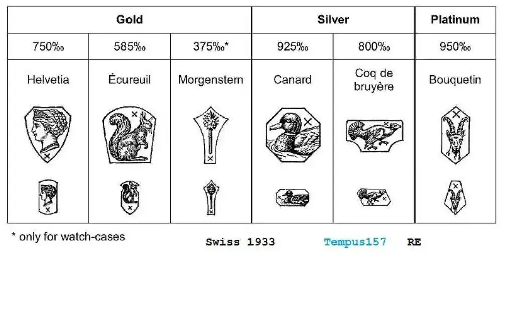

Algo sobre el oro , aureum , gold , or.
Suizo :
23 diciembre 1880. . . 20 junio 1933
Inglés - UK

Sí, los ingleses son los reyes de la contrastación. Y no sólo por la cantidad de información que dan los contrastes, sino porque su forma de contrastar es prácticamente invariable a lo largo de los siglos, al contrario de otros países como Francia o España, que han cambiado tanto de contrastes y que han tenido tantos tipos para diferentes cosas, que resulta una labor muy ardua descifrar algo.
Por contra -y sigo hablando de los relojes ingleses- no se puede uno fiar mucho de la apariencia; ni siquiera de la mecánica, ya que en Inglaterra se siguieron montando relojes catalinos cuando en el continente estaba abandonada dicha mecánica, y con la estética a veces ocurre lo mismo, que pueden parecer mucho más antiguos de lo que realmente son.
Los contrastes británicos (¡gracias a Dios...!) se encargan de disipar las dudas.
