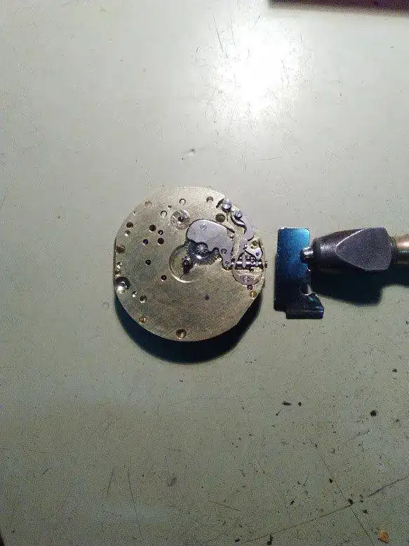

De la casa

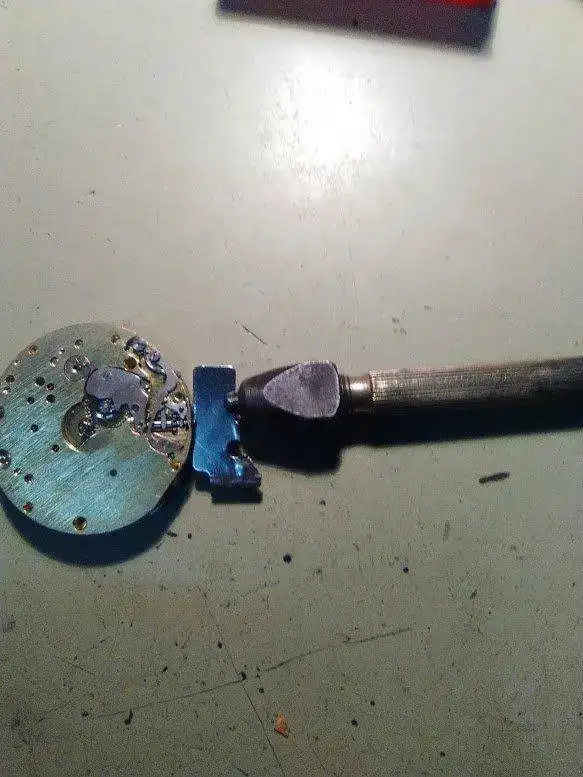

Para dar cuerda sin la tija machoa reloj fuera de caja , pues cuesta porque se escapa continuamente, con un cupillero o mandril haceis esto y daréis cuerda sí problemas.( Ejemplos )
Estas son las típicas cosas que tenemos siempre los novatos en mente, pero nunca, o casi nunca, nos atrevemos a hacerlas por no estropear más el tema.
¿No se puede dar cuerda con un destornillador actuando directamente sobre el rochete?
Buen día "y 45"; en este calibre Valjoux 22 como en todos los calibres Valjoux la rueda rochete está debajo del puente y además se encuentra debajo del cubo del barilete. Tendría que desarmar casi toda la máquina para llegar a eso???
Un saludo, Luis desde Argentina
Gracias por la aclaración, :). Confieso que he tardado unos segundos en darme cuenta de que "y 45" era yo.... :clap:
Gracias as1130 por este metodo para darle cuerda me será muy util para los valjoux o cualquier calibre cronográfico de este estilo.
Muy ingenioso, tomo nota por si me pasa ami.
Perdón se me olvidó deciros que sacando con unas pinzas la tija podeis fácilmente poner las agujas y mover la hora como queráis.
