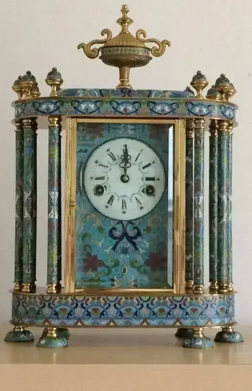

Hola a todos,
Primero me gustaria felicitar a los creadores de este foro por la maravillosa idea de crear una plataforma tan versatil y productiva.
El asunto que me trae por aqui es el siguiente. Tengo en casa un reloj de sobremesa que suena bastante mal. La soneria es de tipo espiral (ver fotos) con un pequeno martillo que la golpea y produce un sonido metalico desagradable. He visto que la region donde el martillo percute esta bastante gastada, quizas sea la causa, no lo se. Como no tengo idea de relojes ni relojeria no he querido meter las manos no sea que lo deje peor.
Alguno de ustedes sabe como podria solucionar este problema de soneria? Cortar un poco la espiral para eliminar la zona gastada podria funcionar; o mejor llevarlo directamente a un relojero especialista?
Muchas gracias de antemano,
Yasel

Sinceramente compañero, sino tienes mucha idea mejor llévalo a un relojero, quizás cortes de más y te haga falta uno nuevo, por ejemplo.
Mi experiencia así lo confirma, jejeje? Suerte!!!
El reloj es muy bonito y caro, tipo "cloisone" o esmalte vidriado revisa si esta bien sujeto el poste al reloj y la soneria espiral al poste; la espiral la puedes cabiar por una de la misma categoria plano curva; esas expirale suelen tener buen sonido, revisa tambien el terminal del mazo que no este deteriorado
