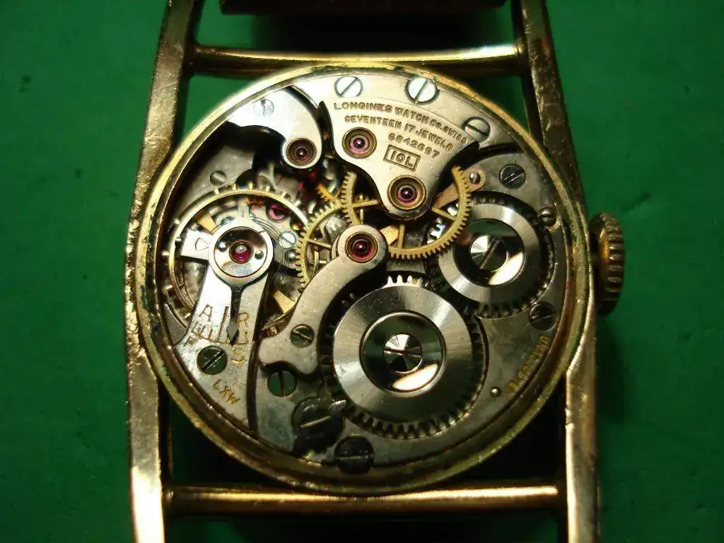

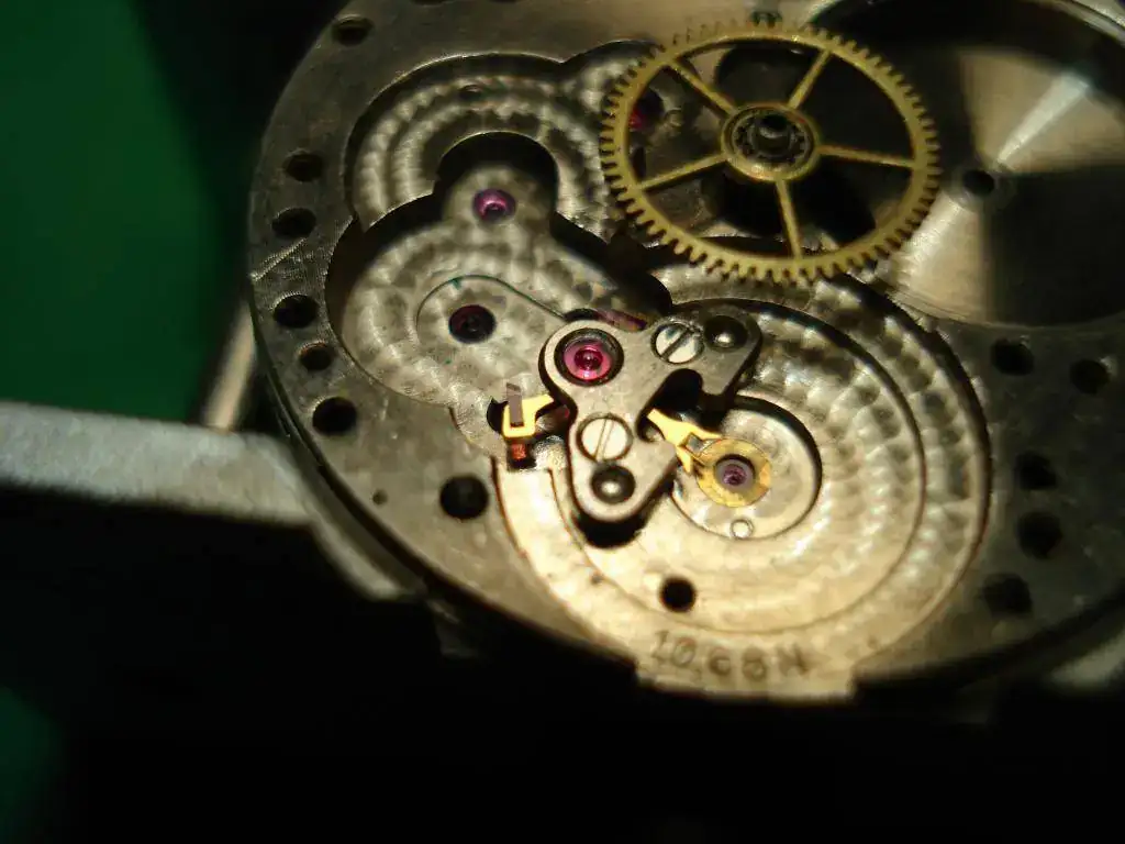

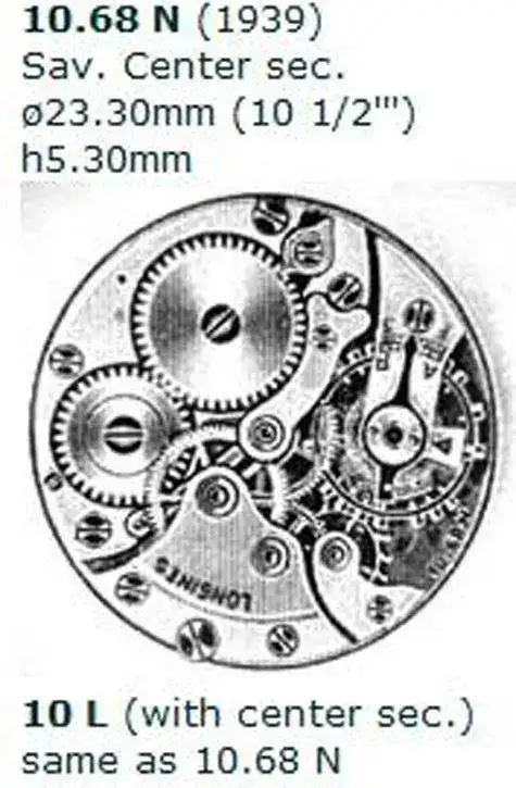

DSC00934.webp Bueno, el precioso calibre...
DSC01003.webp D.N.I.

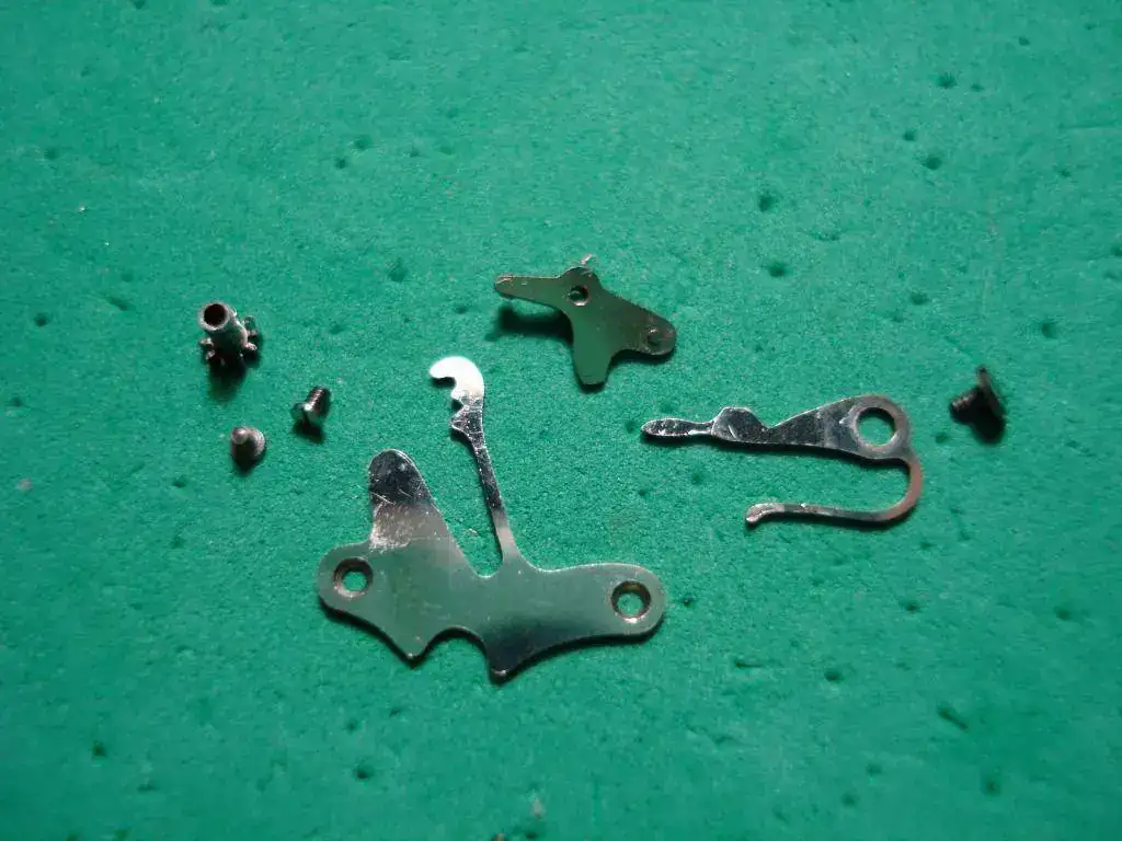

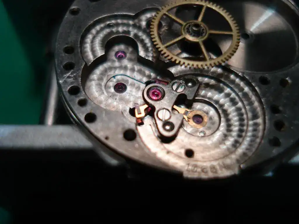

DSC01021.webp Yo veo tres animales.... Y vosotr@s ??:D

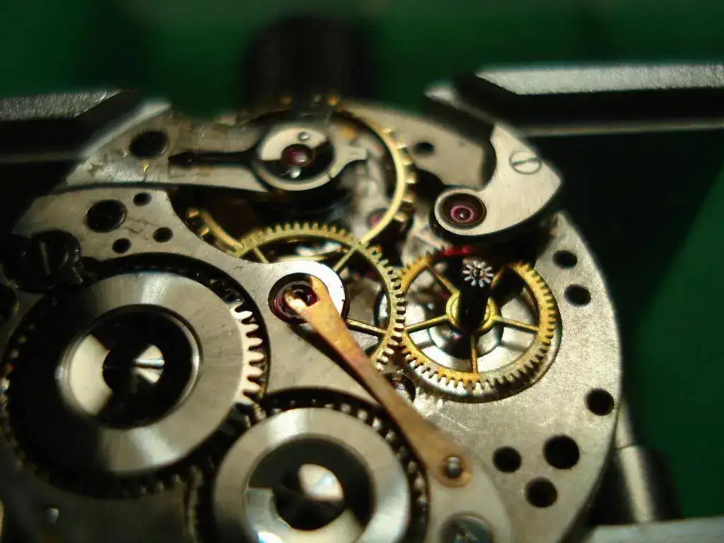

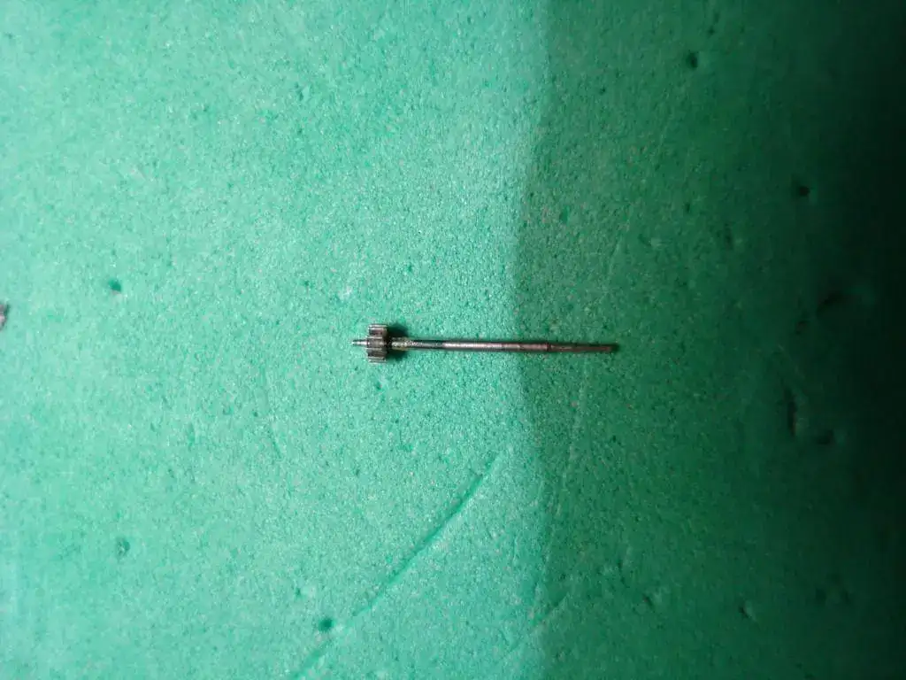

DSC01004.webp Este era un intento de sacar detalle del piñón del eje de segundos....::blush::
DSC01005.webp.... El susodicho...

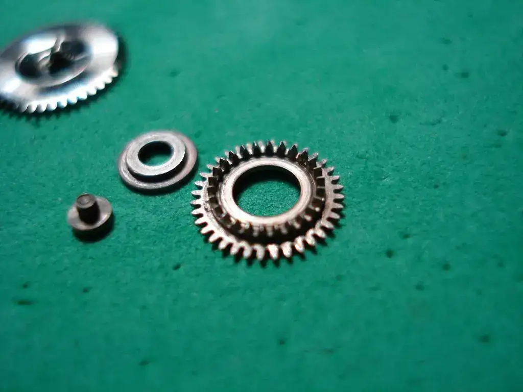

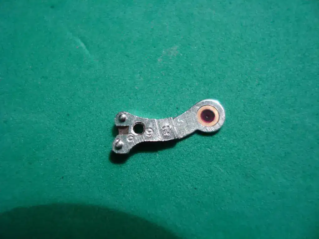

DSC01007.webp Esta pestañita o como se llame, que no lo sé, que es de latón como la arandela que va encima de la rueda de horas...( ....Anda que menudo dominio tengo de la jerga relojeril....::blush::::blush::::blush::)

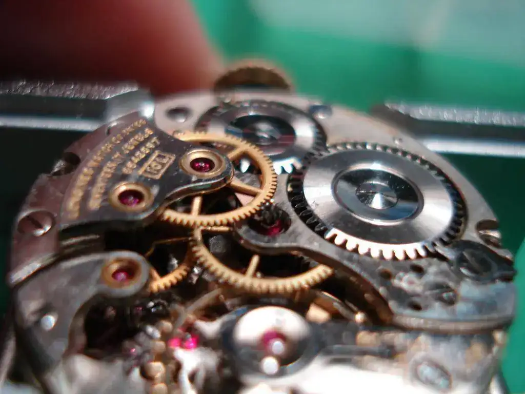

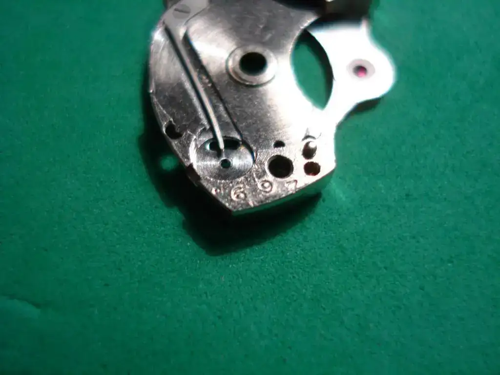

DSC01023.webp El puente del cubo que lleva esta numeración que coincide con la que lleva el mini-puente para el segundo indirecto, no fuera a ser que se despistaran al montarlo...:-P
DSC01012.webp Rueda de corona y sus piñonazos...

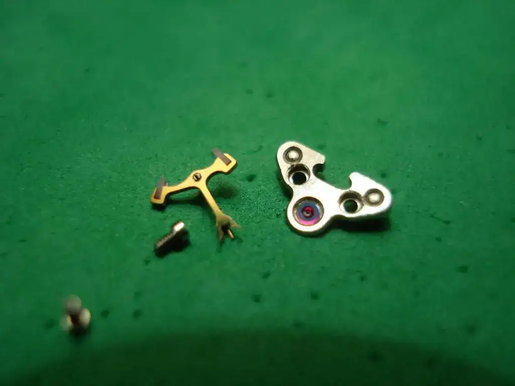

DSC01016.webp Y la estrella !!! el áncora dorada...

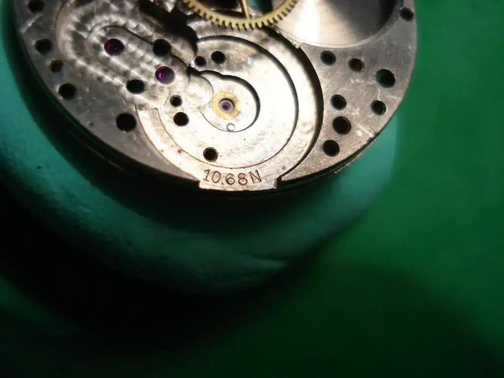

DSC01020.webpInscripción también del calibre debajo del volante... En este calibre, por inscripciones que no quede...

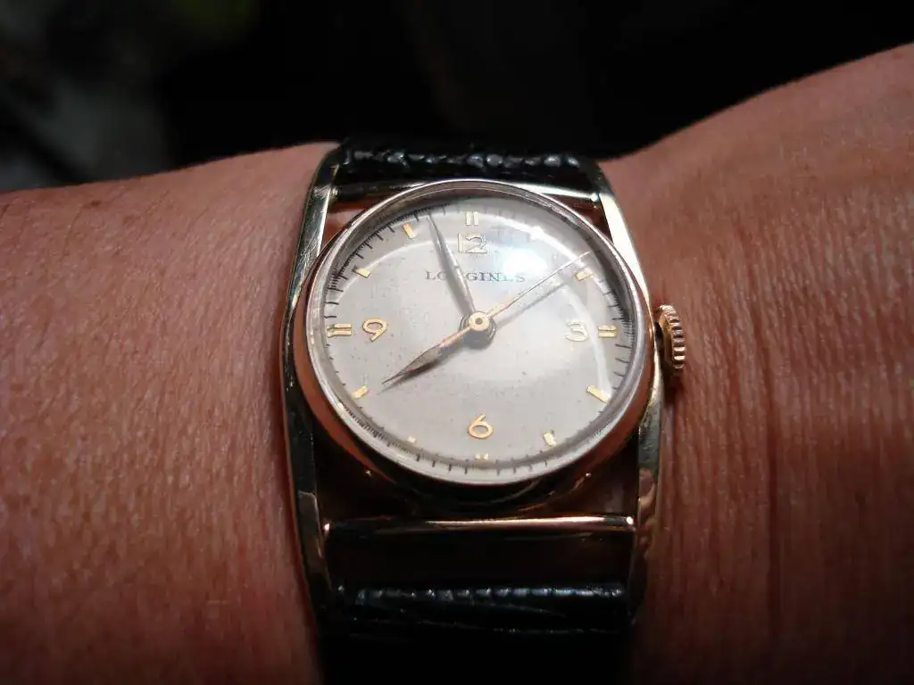

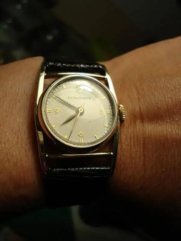

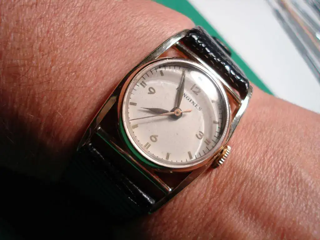

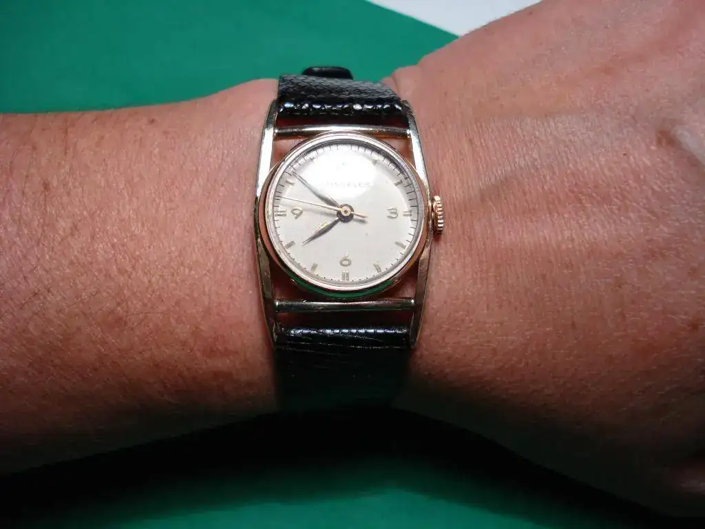

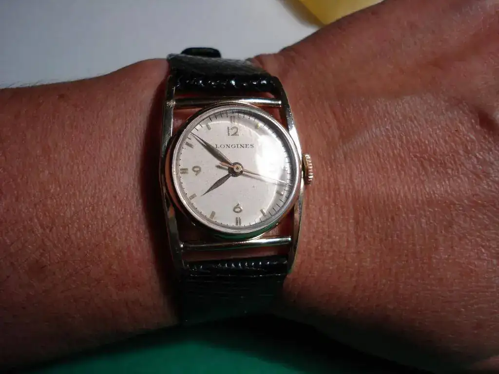

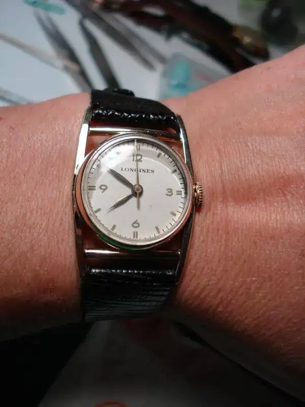

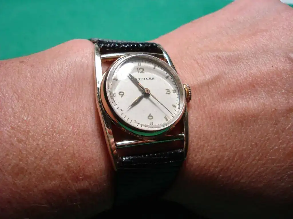

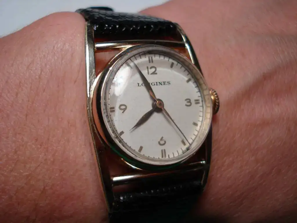

DSC01077.webp Vestidito y a lucir !!!!!!:yhoo::::dnz::
DSC01079.webp Creo que es la correa adecuada, y me ha costado encontrársela porque, al tener las asas hacia adentro, he tenido que ponerle una de 20mm. para que no se vieran los pasadores...:pardon: Pero queda de perlas...:flirt::flirt:
Y colorín colorado... En la muñeca colocado...:D:yhoo:::yhoo::

Pues yo solo veo un raton, que poca imaginacion la mia ::blush:: ya me gusto en la anterior presentacion, pero ahora al ver con detalle el calibre, me gusta aun mas, la primera foto de babeo total

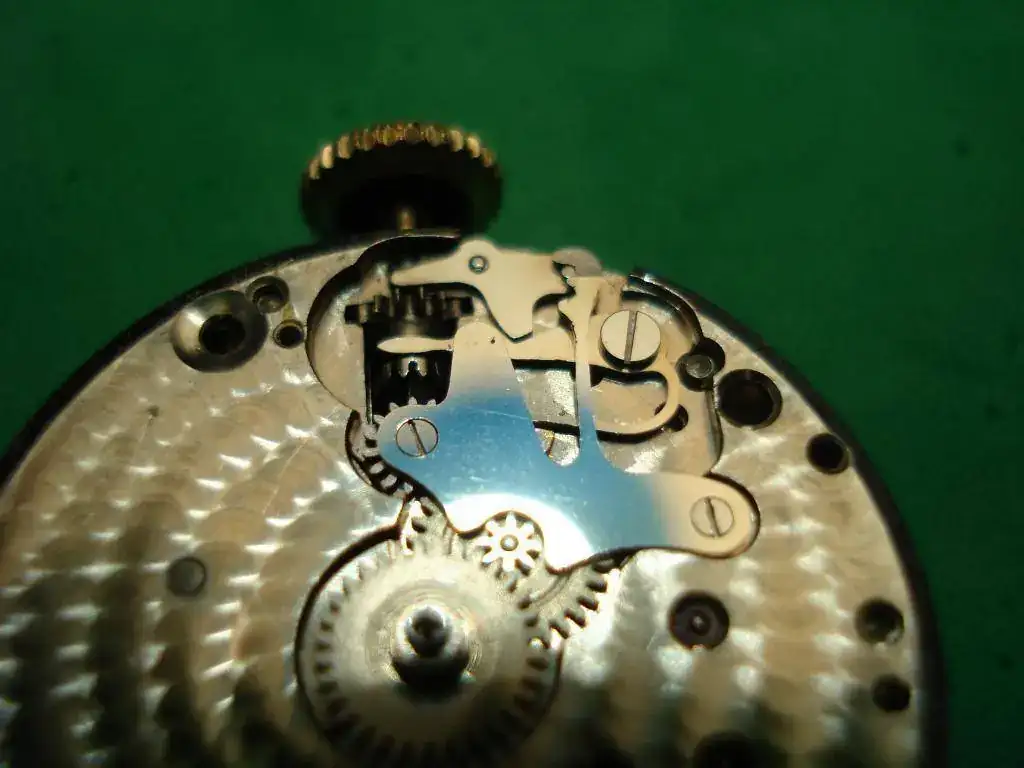

Buen día antares; con su permiso paso a detallar algunos de los nombres de las piezas. Conenzamos con el "sistema de remontuar" (así se llama) - que es que nos muestra primero
Este se compone con un tiret y su tornillo llamado tornillo de tiret.
Continúa con el piñón de canto (anglé) y el piñón corredizo (coulan) y su tige que penetra dentro de estas 2 piezas y la guia (la punta de la tige) penetra en la platina.
Luego está la báscula que es la que penetra en esa especie de canaleta que tiene el piñon corredizo.
Por lo gral. lleva un rte. de báscula que empuja a este piñón. En este caso la báscula es compuesta - porque lleva el rte. de la báscula incorporado al tiret (es esa cola que tiene la prolongación del tiret)
Hasta ahí las piezas que usted nos muestra.
El brazo de latón que atravieza el puente sirve para mantener el piñón de segundero levantado para que se una exactamente a los dientes del la rda.primera ) o petit moyé y esta es la encargade de mover el piñón.
Las marcas grabadas en los puentes - sirven de guía en la tarea de montaje donde los armadores pueden saber a que calibre les pertenece.
Recuerde que estamos ante un Longines y la fía de los 12.68 es de excelencia!!!
En conjunto se trata de un hermosa pieza donde su caja resalta - con ese el modelo caprichoso - de sus alargadas asas.
Disculpe mi explicación tan densa - pero creo que le servirá en el futuro camino a su Maestría!!!
Un saludo, Luis desde Argentina

Claro que se ven !!! y varios más, el muelle del tiret da para mucho..
