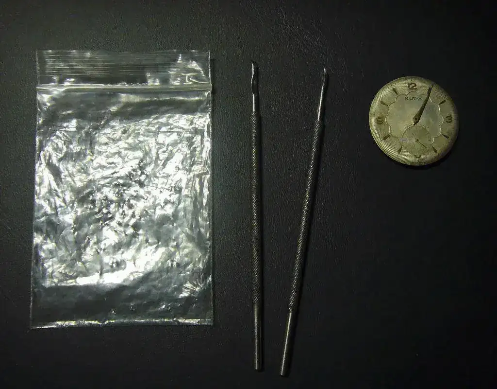

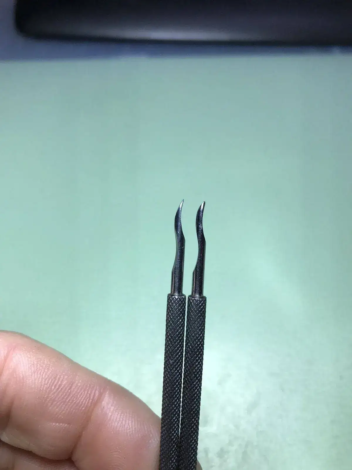

Herramientas necesarias: dos palanquitas quita-agujas y una bolsita de plástico fino; tal que así (que diría D. Antonio Fraguas)

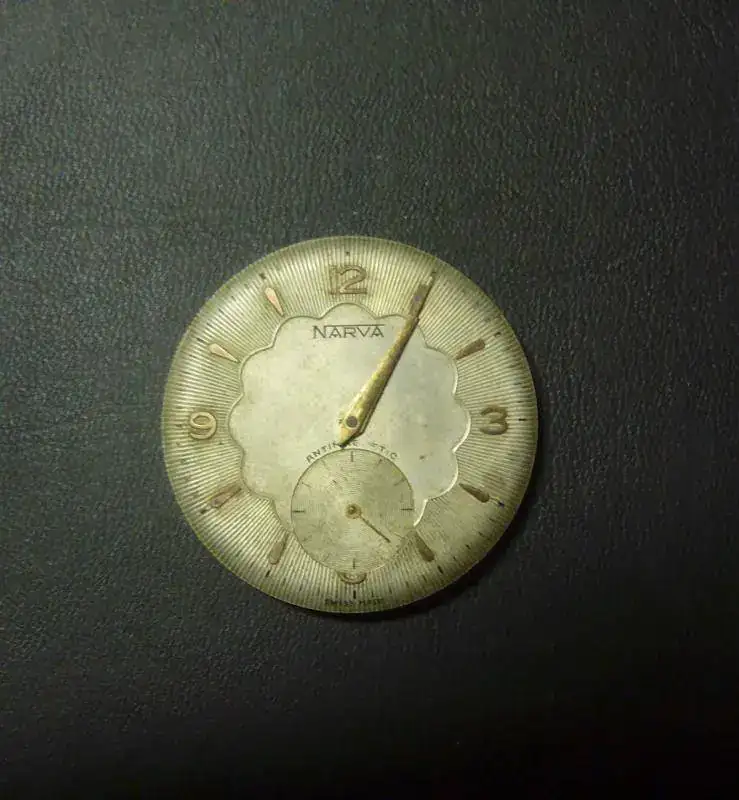

¡Uy que olvido tan grande!. Necesitamos también un reloj al que quitárselas y ya sacado de su caja, claro. Previamente las hemos puesto una sobre la otra:
Ya lo tenemos todo:

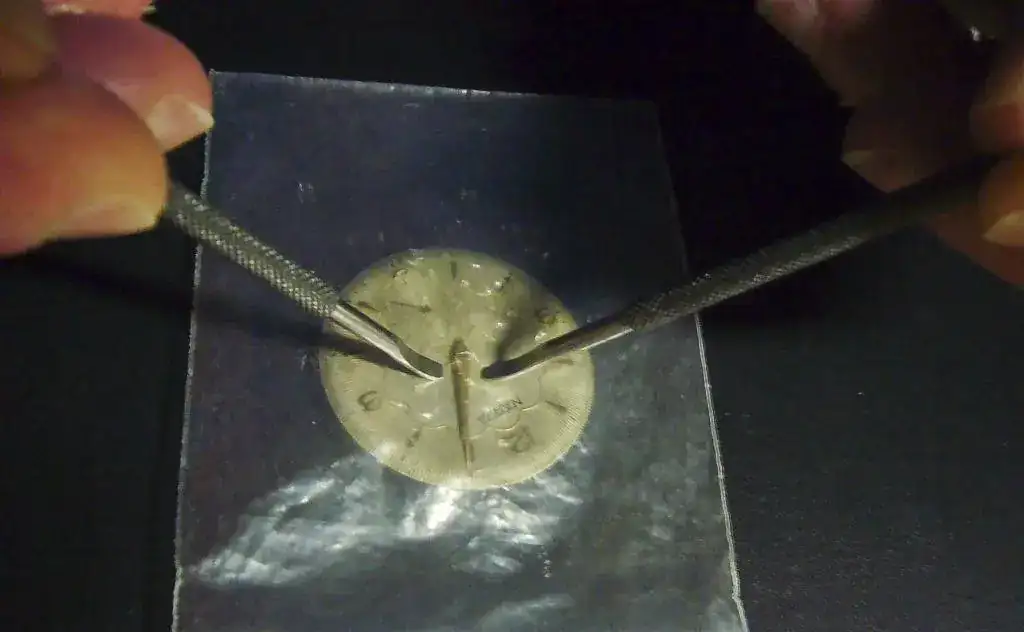

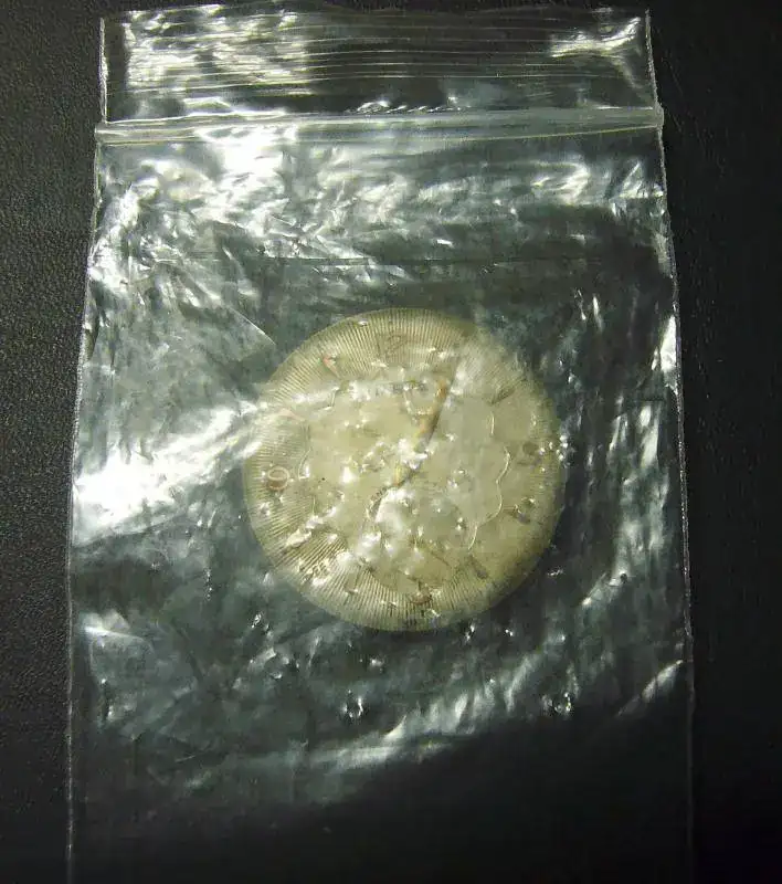

Colocamos la bolsita sobre el reloj

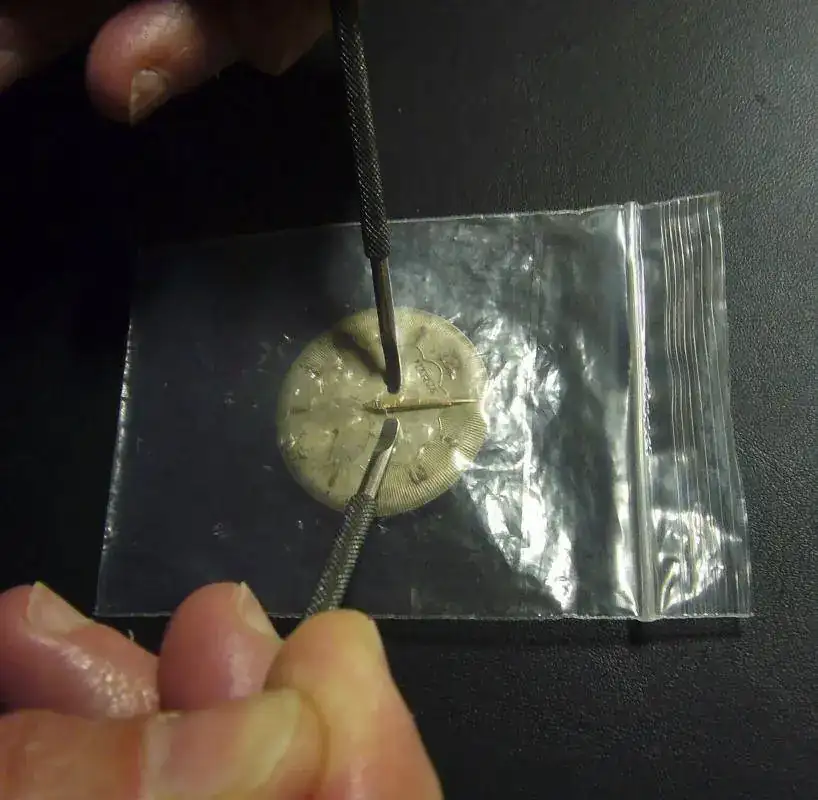

Y ahora procedemos como de costumbre
Por si acaso
He contado con la inestimable ayuda de mi queridísima que ha sujetado las palanquitas, je,je,je.
¡Sin dobleces!. ¡Sin arañazos!. ¡Sin vuelos de agujas locas!.

a) Cuidado con los destornilladores que tienen el filo derecho; las palancas doblado hacia arriba. Son muy baratas en la bahía aunque hay que afilarlas más.

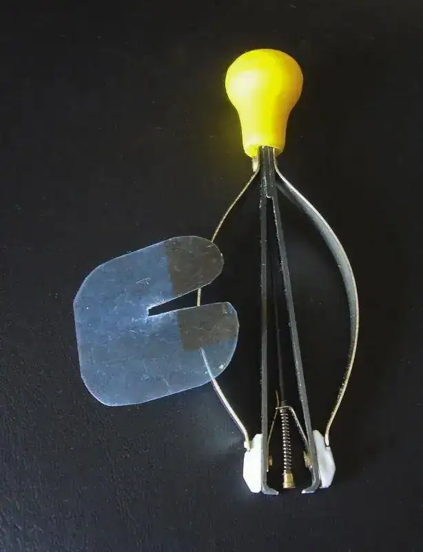

Yo utilizo esto:
Va muy bien y es baratísimo también. La ventaja de tus palanquitas es que además te servirán para sacar virolas....:ok::
La ventaja, como digo, es que ni saltan las agujas, sobre todo el segundero, ni se araña la esfera ni na de na.

Aquí ves las mías, queridísima alumna, hasta hace poco. Definitivamente me he cambiado a la otra opción ..... ¡¡ande va a parar!!.
En esta afición, como ves, hay que procurar ahorrar en todo: una lámina de radiografía antigua y se hace el protector de esfera.

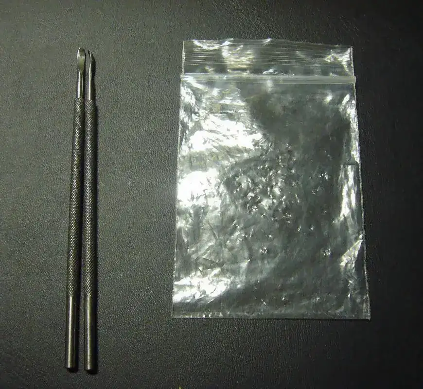

Yo utilizo ambos útiles dependiendo de la dificultad que presenten. Las agujas de crono, pequeñas o inscritas en pequeñas esferas suelo hacerlo con las palancas. Eso si, tal y como dice Casiná, hay que afilarlas un poco para que entren hasta su lugar antes de ejercer fuerza, y tal y como han dicho, para extraer la virola.
Por cierto, no recuerdo donde las adquirí pero son baratas y las mismas que muestra el maestro.
Aquí una afilada y la otra no (sin exceso, no queremos que corten)

No se pierde la sensibilidad y nada salta, basta poner un dedo encima.

La placa semi rígida como muestra antares es lo mejor.
Las de radiografía son, para mí un poco demasiado gruesas,
y no está demás darle una buena terminación a los bordes, lijarlos, y que no queden asperezas,
donde raspen accidentalmente el dial, van a agregarle algo de desgaste al mismo,
aunque éste parezca impercepitble, hasta que se vuelve perceptible con el tiempo.

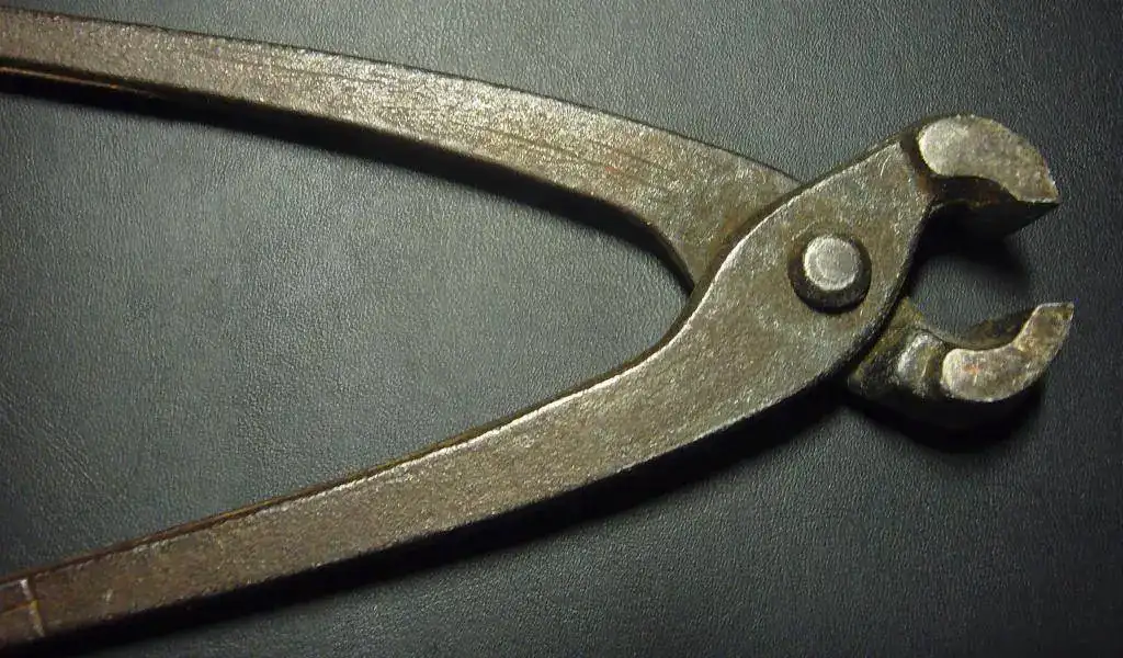

Lo que no aconsejo a nadie es quitarlas con esta otra herramienta:
Je,je,je. Un saludo.
