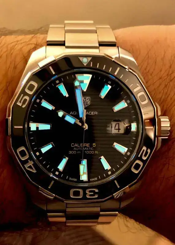

Ante todo, aclarar que hablo de unos valores excelentes, no me preocupa en absoluto y solo es un tema de pura curiosidad de novato. Entiendo que muchas respuestas irán en la linea de "no te preocupes" no lo estoy, simplemente, quería compartir y adquirir opiniones al respecto
Desde que me han regalado un reloj automático, con un calibre Sellita SW 200, he empezado a seguir su precisión.
Las mediciones las he realizado durante 2 semanas completas, a la misma hora, mediante un reloj radio controlado.
Durante la primera semana, o mejor dicho 6 dias exactos, el reloj mostraba un adelanto de tan solo 1 segundo al día, algo excepcional, a mi entender.
A partir del 6 día y de manera precisa, el reloj atrasa 2 segundos al día, es decir, valores excelentes y totalmente exactos, lleva así 8 dias.
Dudas, ninguna, preocupación cero, curiosidad por ver los comentarios al respecto mucha.
Gracias por participar.

Una curiosidad ¿qué reloj es?. O yo no he sabido ver de que reloj se habla o es un reloj fantasma.
Muy bonito compañero. Felicidades por la finura mecánica y de diseño del relojazo!
Mi Blancpain edición Ocean 2018 se retrasa 1”/día y lo recupera por la noche en la mesita cristal arriba
Un calibre 1151
