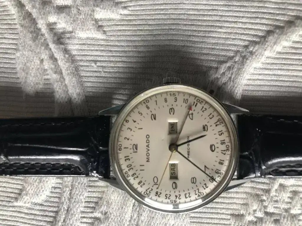

Me encantan los relojes Triple Calendario, pero la verdad es que son especialmente "SENSIBLES".
Pregunta técnica: a que hora debo de poner el reloj para poder cambiar la fecha de dia de mes en relojes como el de la foto??
Y la corona debe esta fuera o dentro?
aj

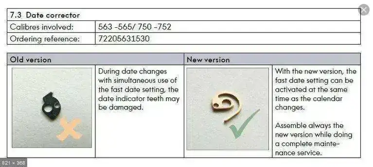

Yo aplico lo mismo de cualquier calendario con cambio rápido,
y éste lo tiene (botones).
No accionar el cambio rápido desde las 20hs hasta las 2 am.
Hay mecanismos que se dañan si lo hacemos, y debido a eso,
algunas veces las mismas empresas introdujeron cambios en esa zona.
Por ejemplo. Omega 563 y en adelante, incorporaba una medialuna de metal,
que enganchaba en la chapita con pin, y hacía el cambio rápido.(1530)
Como era rígido, si cambiábamos entre esas horas aproximadas que mencioné,
se cargaba algún diente del disco de calendario porque éste estaba trabajo,
por la rueda de arrastre de calendario (2556).
Entonces, introdujeron la segunda versión que es esa especie de caracolito,
que es flexible, y ante un descuido del que hablamos, cede.
Tenés que suponer que cerca del dia 31 también ya engrana con el disco del mes.

me ocurrre una cosa extraña, lo pongo a las 6.30 pero solo me deja pasar un solo dia si no le doy la vuelta entera de 12 horas???

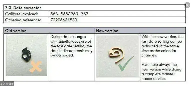

Ver el archivos adjunto 798686

Según recuerdo, esos Movados 475, tienen dos botones,
de modo que el cambio rápido es de fecha y de mes, si no me equivoco.
El día hay que cambiar manual,
por lo que es lo primero que vamos a fijar, antes de pasar a ajustar los otros.
