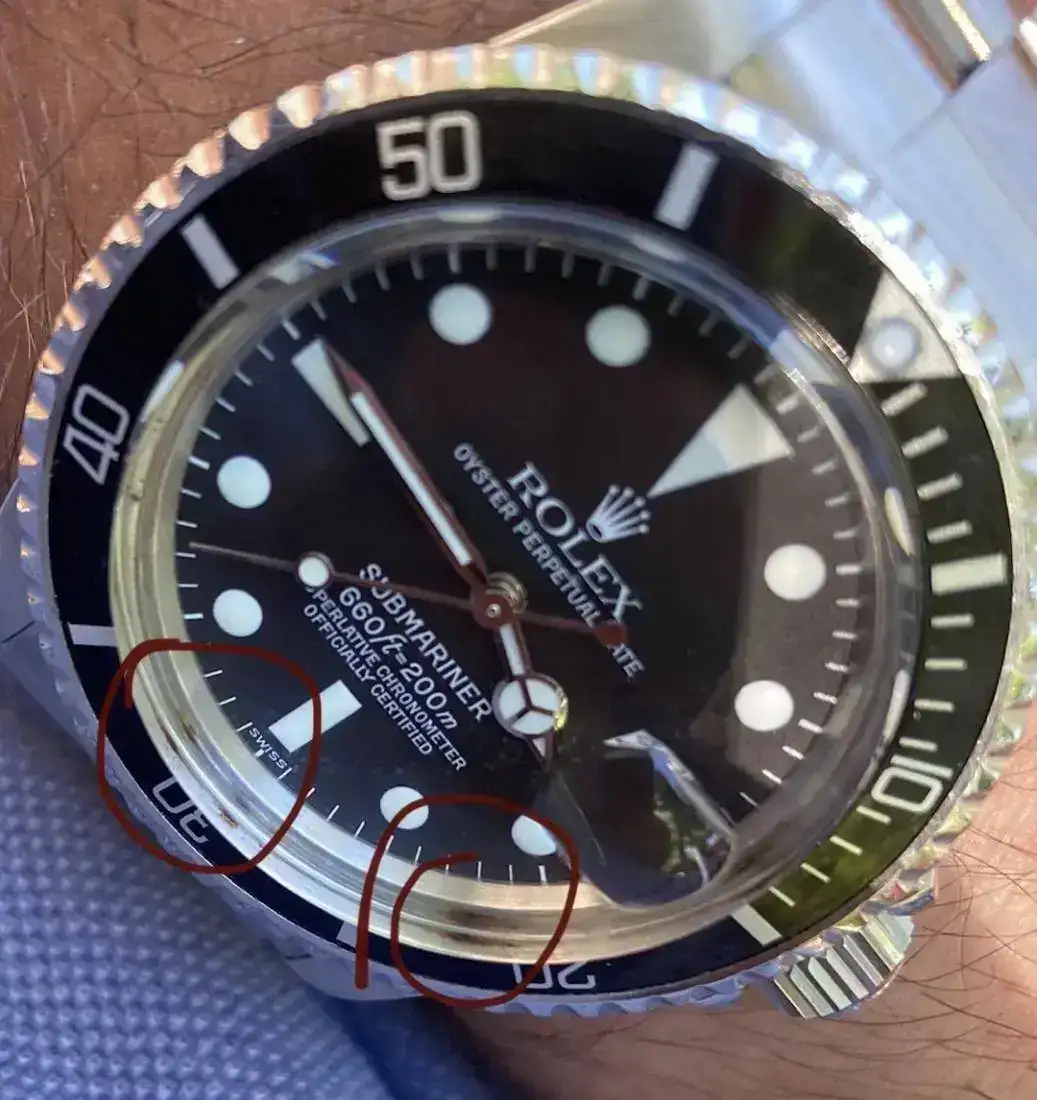

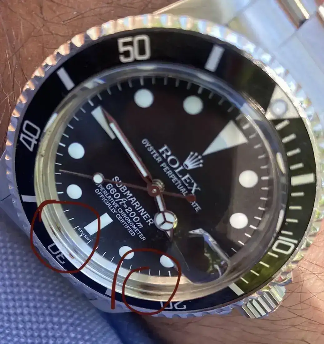

Hace unos días con total confianza Y tal como recomiendan he cogido mi pequeña colección de relojes y me dispuse a limpiarlos con agua jabonosa y un cepillo, luego su correspondiente aclarado. Cabe decir que antes de ello como ritual revisé que todas las coronas de todos los relojes estuviesen perfectamente cerradas.
La sorpresa apareció a los 10 días
Mi cara de pánico al ver esas marcas de óxido debía servir para un meme.
Después del esfuerzo para su recuperación y por el simple hecho de limpiarlo, en una marca que supone que vende excelencia (Servicio Técnico incluído) y tres meses despues de finalizar la garantía. Esto no podía estar pasando.

Al parecer es algo relativamente habitual en este tipo de relojes y según leo es debido a la forma en que se fija el plexi a la caja con un aro metálico. La hermeticidad no parece estar comprometida. El motivo por el que se oxida lo desconozco (se presupone acero inoxidable).
Al día siguiente me acerqué al CO autorizado de mi ciudad en el que expliqué el problema a un buen hombre de cierta edad que se ofuscó en que era mi culpa por haber dejado la corona abierta al lavarlo (situación bastante molesta), además de que fue incapaz de ver el oxido, hasta que una amable señorita intervino, vio el problema sin dificultad y dijo que lo iba a enviar a Madrid para su valoración. Así que en esas me encuentro, esperando a ver que o cuanto cuesta mojar el relojito.
Espero que sirva a otros para que no les suceda. Un saludo

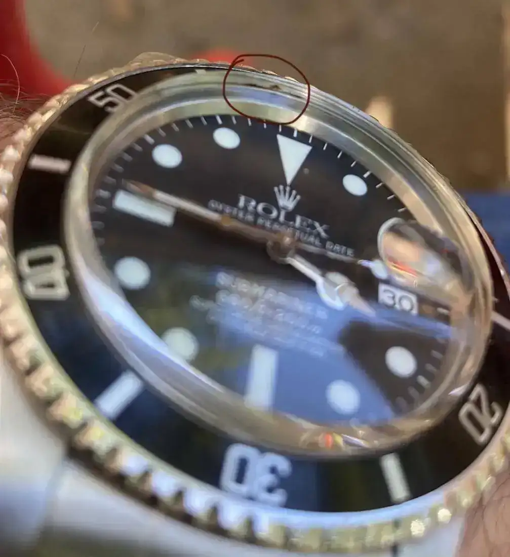

Si la corona estaba cerrada eso no es normal de ninguna forma, sea un submariner de antes o de ahora. Se que algunos concesionarios no responden cuando tienes un problema, pero la central debería hacerlo sino mal vamos.
Este óxido parece externo, del aro metálico que fija el cristal a la caja. Lo raro es que he hay oxidato porque este aro es del mismo acero de la caja y no se oxida en 3 días.

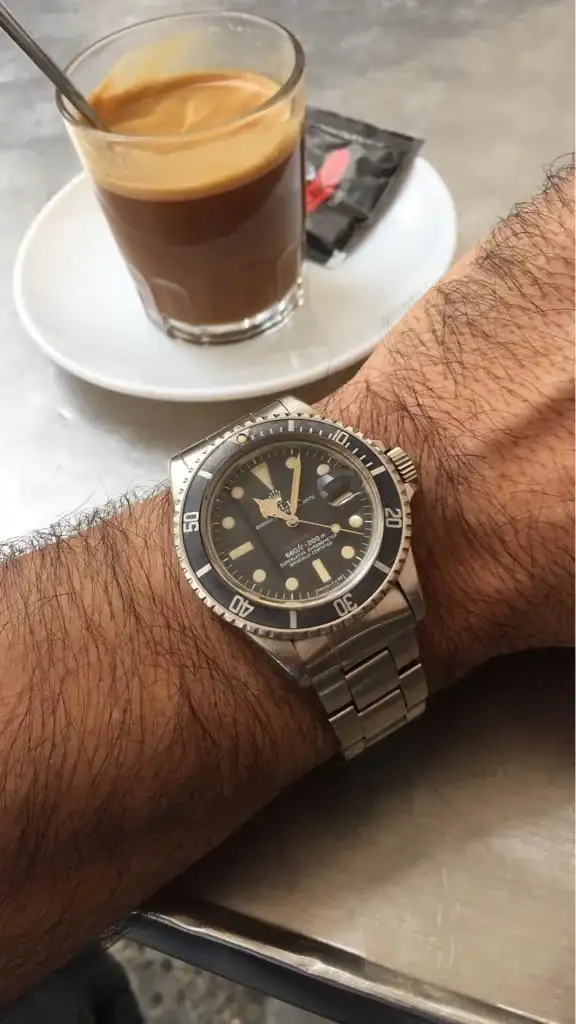

Estas completamente seguro de que al recogerlo del SAT no estaban esas manchas?

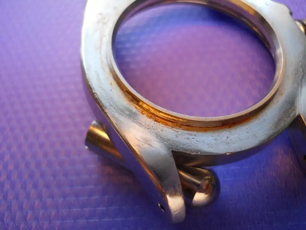

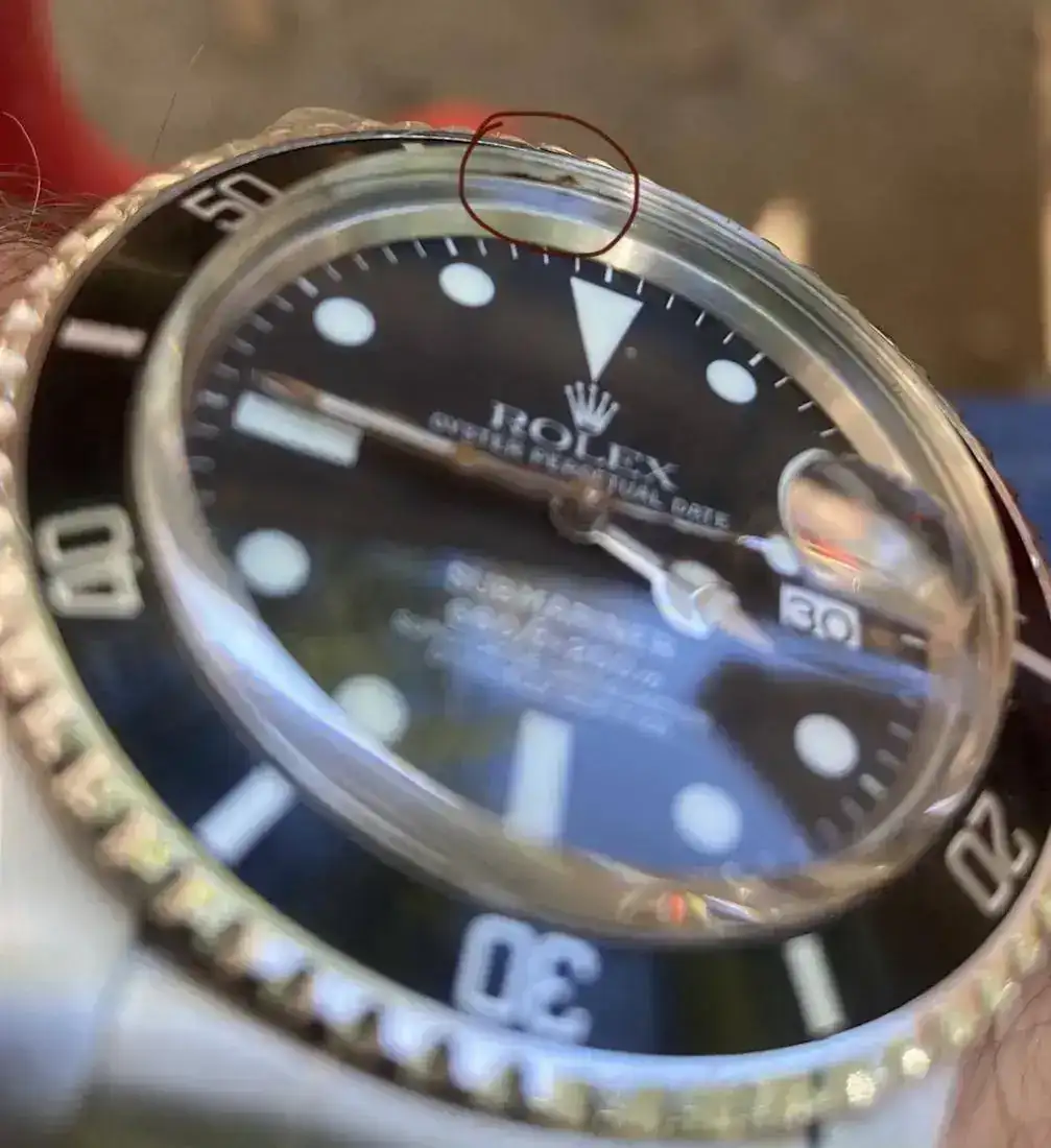

Esos restos son perfectamente normales tras años de uso y de producen por las filtraciones de sudor en el anillo de retención del bisel.
Tú 1680 a diferencia del red lleva una junta de goma debajo de ese anillo que debería evitar la entrada de agua en la zona del dial.

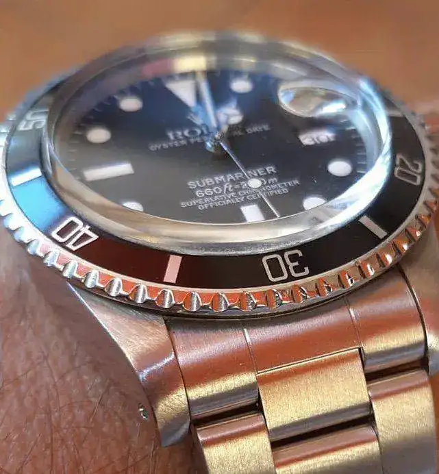

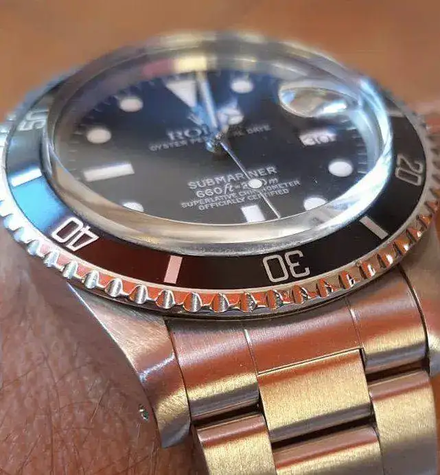

Fíjate ahí como también está alrededor del plexi. No obstante aunque parezca que está por dentro, esas manchas están por fuera.
Aquí ves a lo que me refiero.
Por cierto, los surcos que ves, son producidos por años de acumulación de sudor. Así que entiendo perfectamente el cambio al acero 904.

Quizás no se limpió bien esa zona en la revisión y tú no te has dado cuenta? Es la explicación más plausible que veo. Si estoy equivocado, entonces no entiendo como se puede formar eso en diez días.

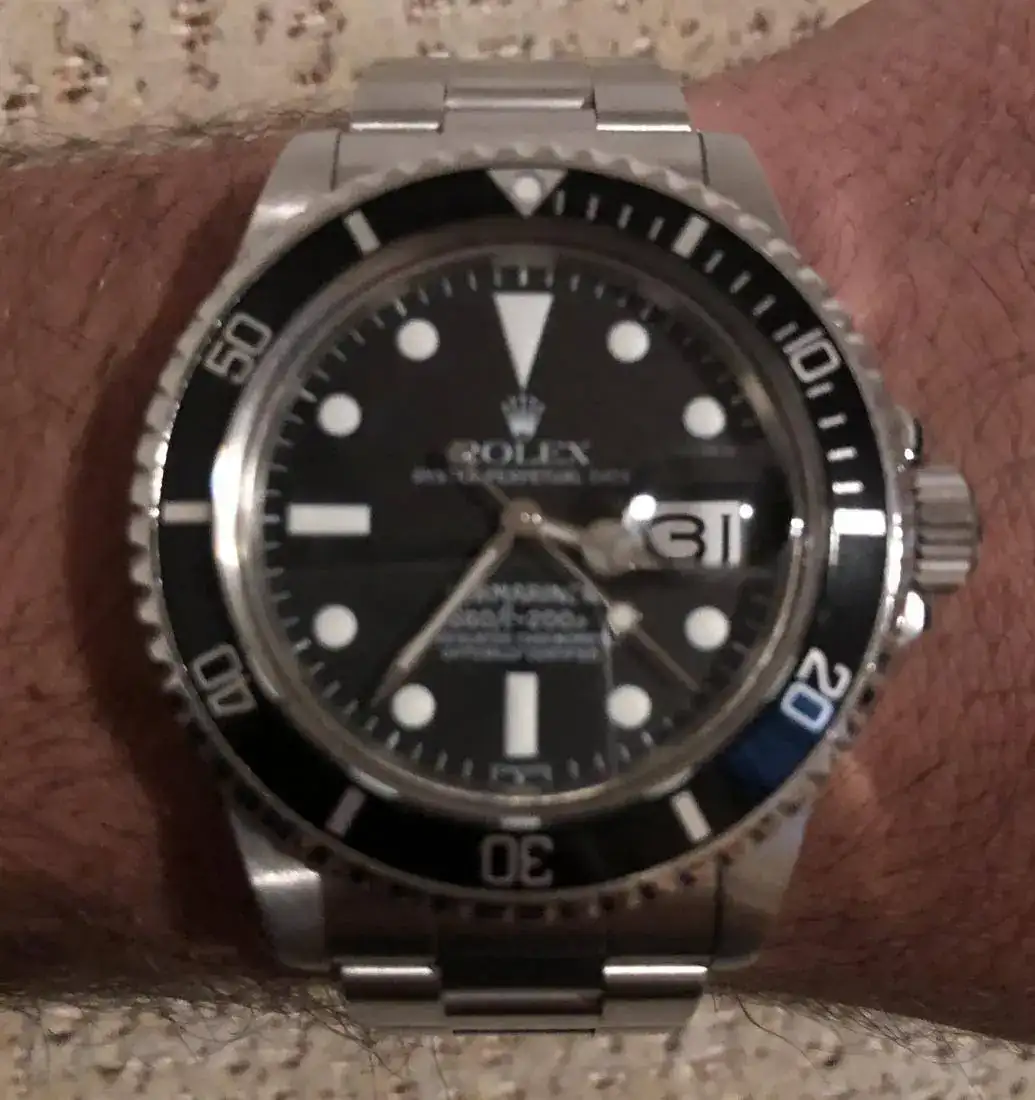

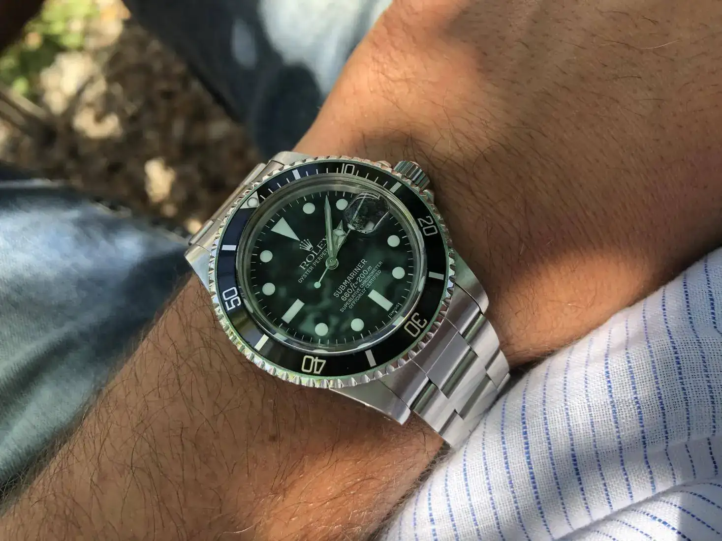

Las zonas no visibles no se como estarían pero el reloj del SAT salió como nuevo, a mi juicio un trabajo excelente. Lo observé detenidamente y le saque mil fotos, yo creo que me hubiese dado cuenta. Las ultimas fotos hace un par de meses cuando le compré el nuevo brazalete y esta hace un mes más o menos.

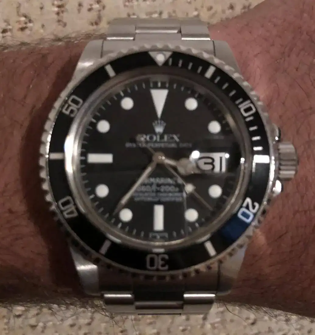

y aquí una de cuando le cambie el brazalete hace 2 meses o menos
Las zonas no visibles no se como estarían pero el reloj del SAT salió como nuevo, Lo observé detenidamente y le saque mil fotos, yo creo que me hubiese dado cuenta. Las ultimas fotos hace un par de meses cuando le compré el nuevo brazalete y esta hace un mes más o menos.
Ver el archivos adjunto 860855

Lo he puesto en conocimiento del relojero que hizo el trabajo del red. Creemos que que esas manchas no son óxido per se. Sino más bien un subproducto del ácido úrico/láctico y grasa producida por un sudor fuerte, y que el jabón a catalizado dando como resultado la rápida aparición de manchas. Ósea que hay adentro ya había restos de esas secreciones, aunque no fueran visibles.
Fíjate en este, producido por lo mismo.

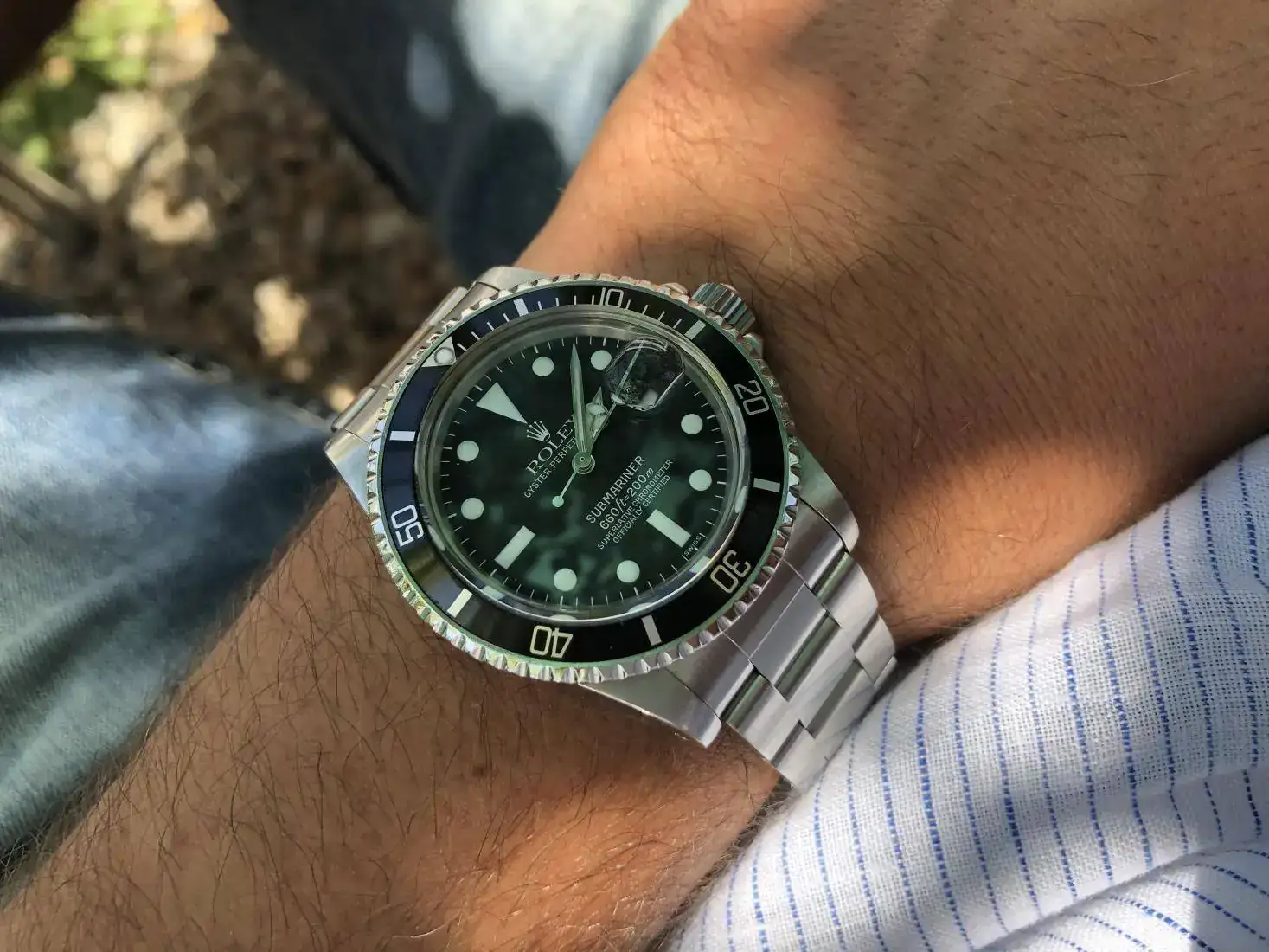

En este caso puedo asegurar que tampoco había gran cantidad de sudor. El uso era esporádico y relajado. Aquí una foto de hace un mes.
lo único que ha pasado de esa foto al oxido ha sido la limpieza con agua jabonosa, cepillo y aclarado. Como ves el reloj no sufre mucho.
A ver si el SAT nos despeja la incógnita.
Ver el archivos adjunto 861117
No es buena esa foto para ver lo que hablamos. Creo que es más problema de tu sudor que del uso 😛 y si me apuras de la construcción de Rolex en aquellos años. De hecho, ya te decía anteriormente, el tuyo lleva una junta debajo del anillo de retención que los reds no llevan, por algo se introduciría esta mejora. Aún así no se evitan estos problemas.
Entiendo que cuando se hizo la revisión, si se hizo en Rolex siguiendo el estándar todo el reloj por completo se tuvo que limpiar por ultrasonidos y secar a conciencia, por lo que esa ipotesis la descartaría, lo propio es que saliera perfecto de SAT.
La imagen y está posibilidad la vería en el caso de la parte inferior del reloj, pero por lo q parece el compañero trata la pieza con cariño y la usa “poco”, veo muy poco probable, por no decir imposible, en base a lo q indica que le entre sudor por la parte del bisel.
Entra, y entra en todos, y “no” depende del uso, aunque obviamente, si tienes el sudor fuerte, y te lo pones todos los días, aún peor.
