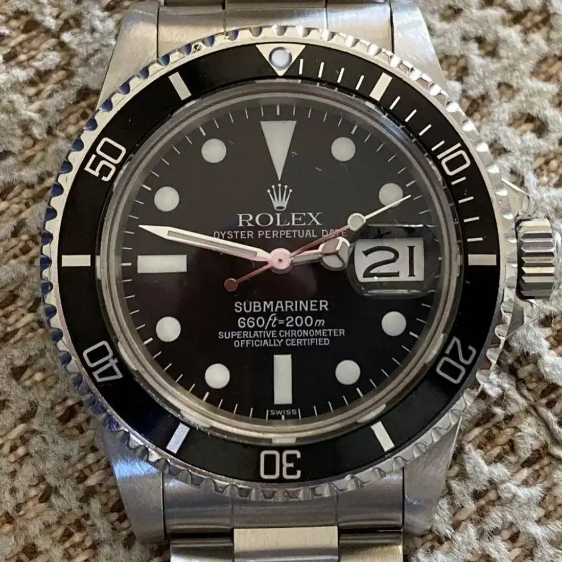

Cuidado con los Rolex con Plexiglass (Aviso)
  • Iniciador del hilo Iniciador del hilo Zero
Entiendo que cuando se hizo la revisión, si se hizo en Rolex siguiendo el estándar todo el reloj por completo se tuvo que limpiar por ultrasonidos y secar a conciencia, por lo que esa ipotesis la descartaría, lo propio es que saliera perfecto de SAT.
Así es, el reloj salió perfecto del SAT. Me parece difícil que con el uso que le he dado llegara ahí sudor. Si estoy seguro que fue a partir del lavado es cuando se produjo la oxidación pero en los enlaces que he puesto no veo que nombren el jabón y presentan el mismo problema. Parece estar claro que es algo relativamente habitual en estos modelos y lo único que espero es que haya una solución que evite que se produzca para poder disfrutarlo tranquilamente de nuevo.

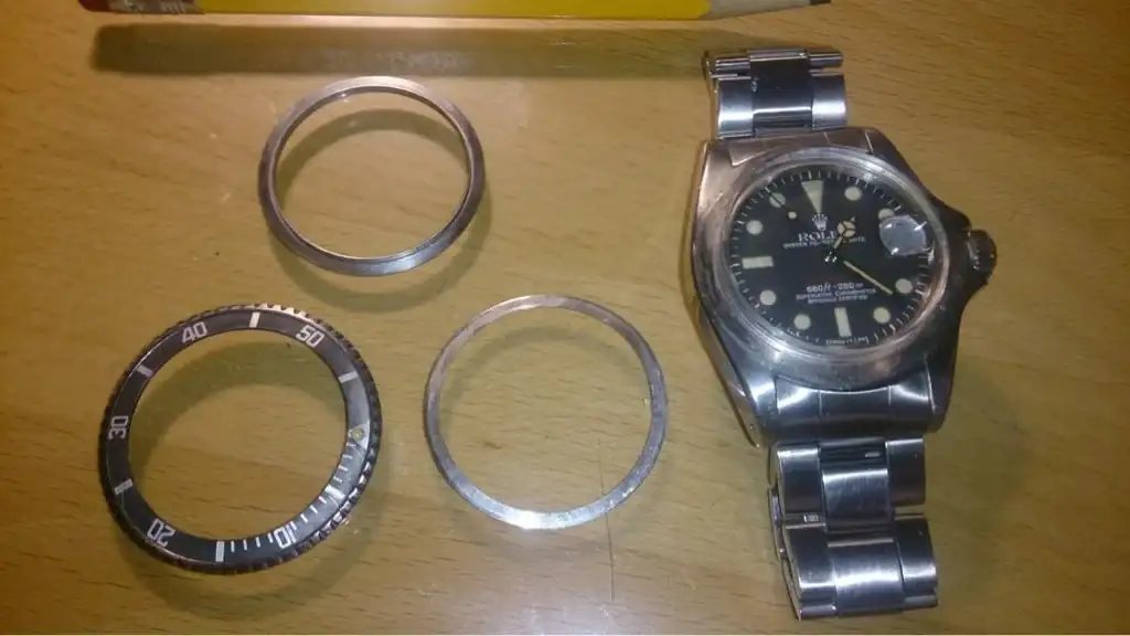

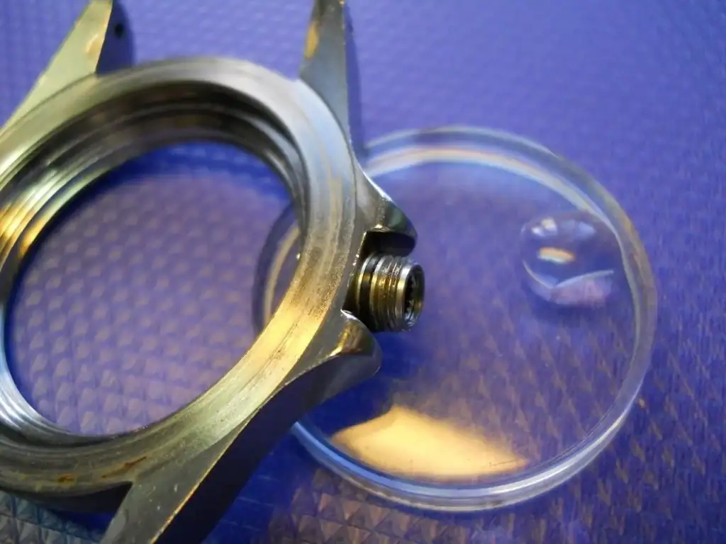

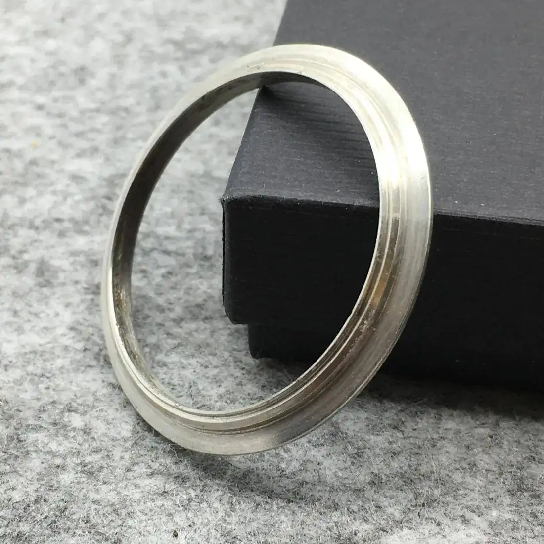

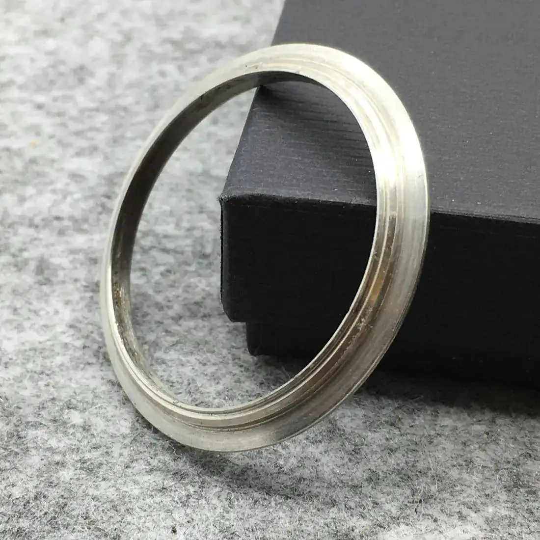

entiendo que si, según los bocetos de despieces parece que es un aro que sujeta el plexi contra la caja y si tal como afirma el compañero ahora lleva una junta imagino que será sustituible. Es el que está señalado en el primer post.
Ver el archivos adjunto 861165
Ver el archivos adjunto 861166
Perfecto, a ver q te cuentan, yo mandaría sustituir esta pieza, no que le quiten el óxido porque si no lo sustituyen y como creo está sensibilizado, el óxido volvería a aparecer.

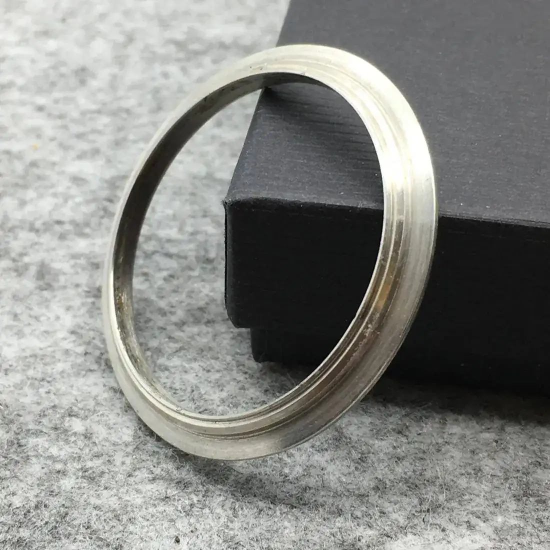

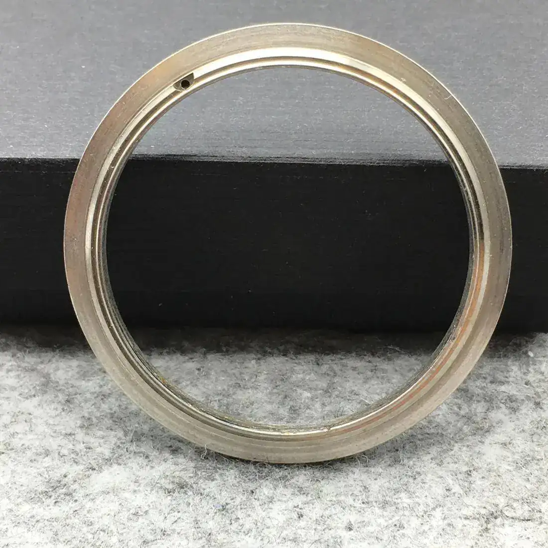

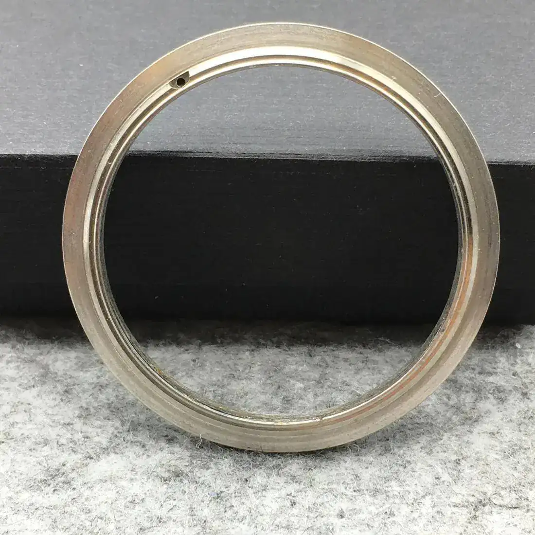

El despiece es el siguiente:
No es problema de cambiar el aro de retención (aro de arriba en la foto) por uno nuevo. Los residuos del sudor se seguirán alojando en la caja, debajo de ese aro. Ej:

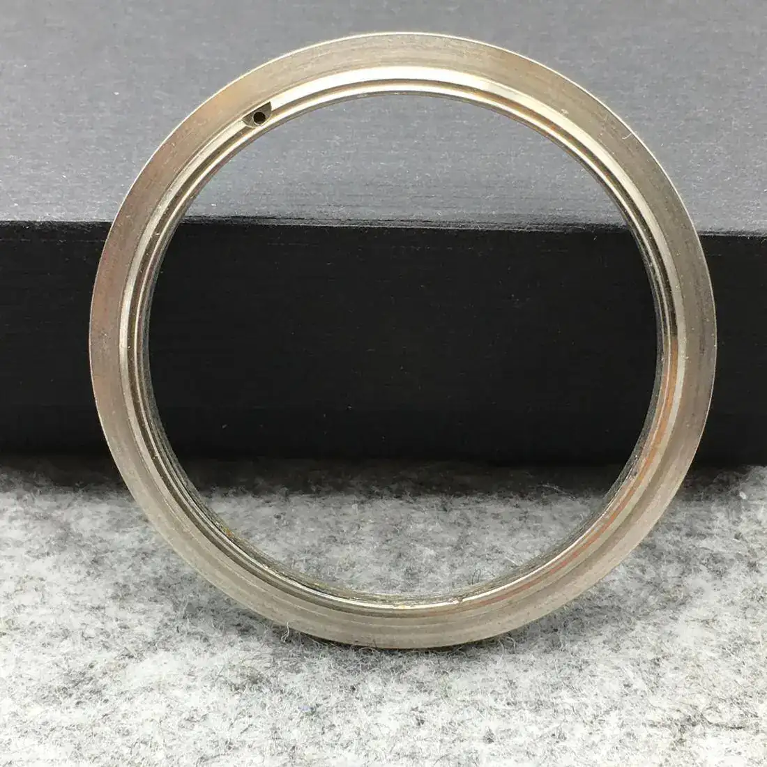

Entre el anillo de sujeción y la caja no hay hermeticidad por eso ahí es donde se alojan esos residuos derivados del sudor. Habría entonces que cambiar la caja completa. Insisto no es problema del aro, sino de la caja en bruto.
Por si no me he explicado, aquellas zonas donde ha salido óxido, el dichoso aro, en primer lugar no sabemos de qué acero está fabricado, pudiera ser que sea de un acero inoxidable diferente al de la carrura y el mero hecho de que se “limpie” no soluciona nada, el fenómeno volverá a aparecen al usarlo en las mismas circunstancias.
Solo se me ocurre que el material esté sensibilizado y tenga un porcentaje en cromo bajo en esa zona y por lo tanto ha perdido parte de la capacidad de generar óxido de cromo protector y por lo tanto se oxida, siendo la única solución la sustitución.
Ahora, si siendo vintage el repuesto es muy caro, pues yo dejaría el q está y yo mismo, si es posible, quitaría el bisel haciendo palanca , lo limpiaría y volvería a poner el bisel a presión.

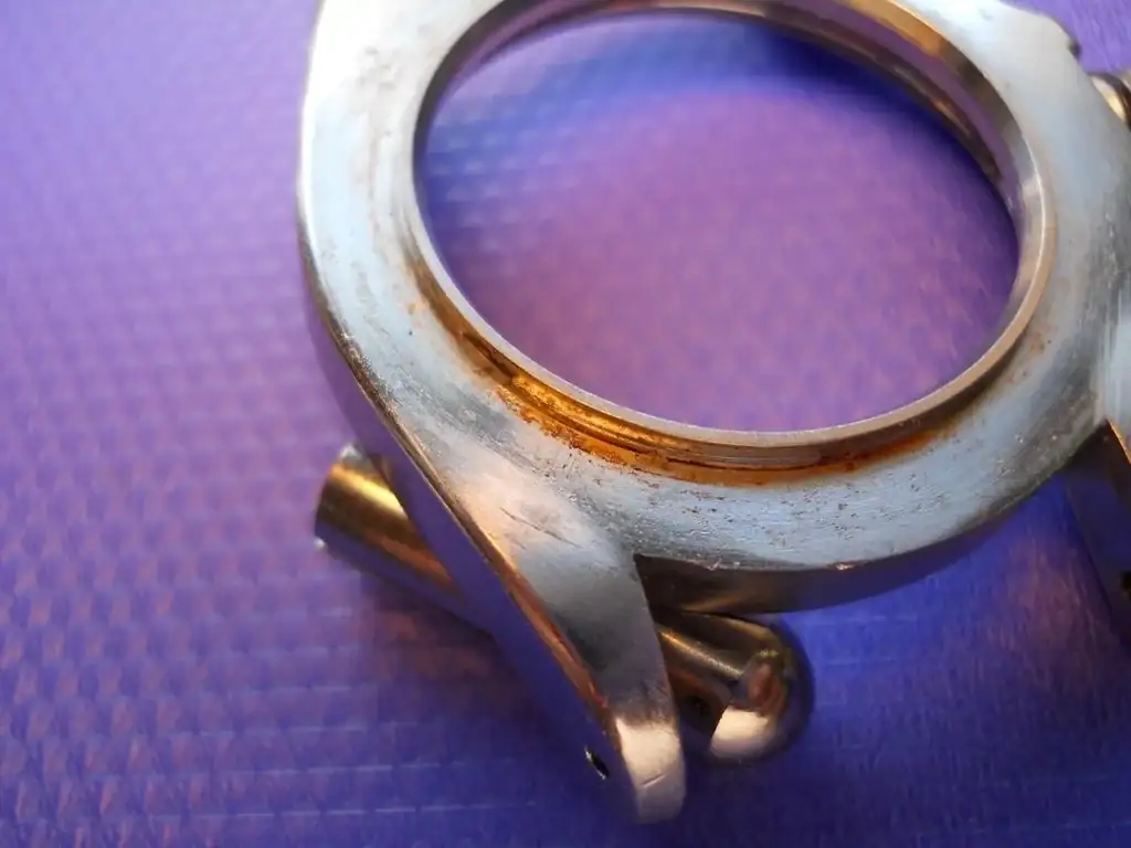

Fíjate en la imagen que adjunto, ahí es donde sale el óxido, en la carrura, no en el bisel o en el anillo de retención.
Las cajas eran de acero 316.

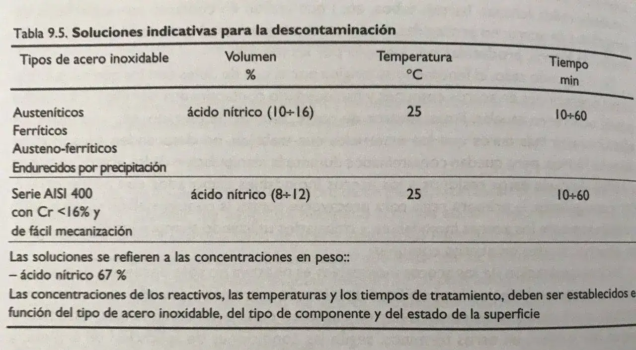

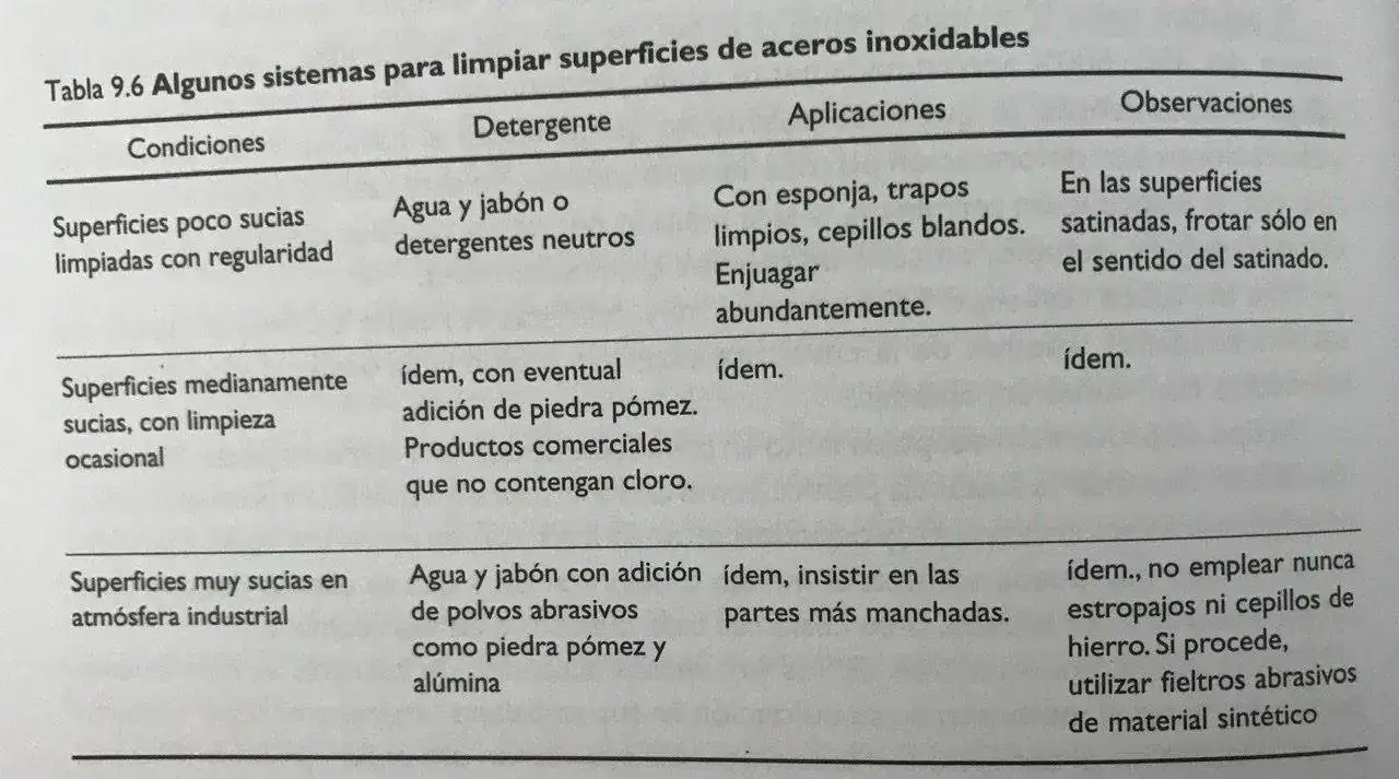

Buenas,

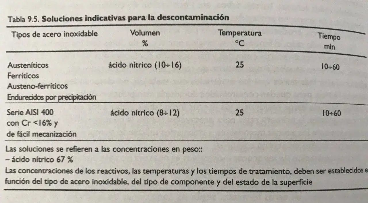

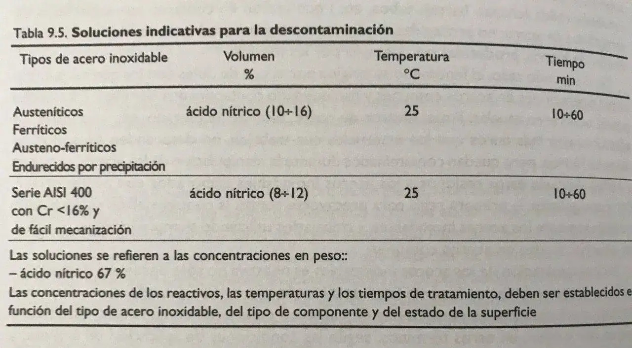

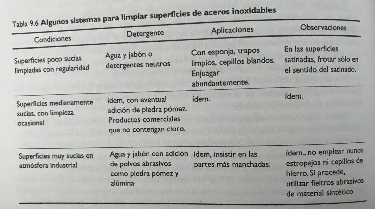

Adjunto dos cuadros, uno es para descontaminar y que quede descontaminada y pasivada una superficie de acero inoxidable en función del tipo de acero que sea (en nuestro caso austenitico), y el Segundo es cómo se debe limpiar periódicamente una superficie de acero inoxidable para su mantenimiento.
En el primer caso porque ha habido algún tipo de contaminación como es el caso y hay que consegui pasivar la superficie (generar la capa de óxido de cromo) y en el segundo caso ya, como indicaba, como mantenimiento preventivo.
Nota: Tras el tratamiento de descontaminación, hay q lavar cuidadosamente con agua para eliminar los restos de solución ácida.

La solución es desmontar el reloj y pasivar las partes contaminadas/oxidadas del mismo, adjunto tabla de cómo se hace, la fuente es la “Biblia”: Los Aceros inoxidables.

Se me olvidaba, después de este tratamiento hay q lavar cuidadosamente con agua para eliminar los restos de solución ácida.

Vete a saber, pero no es tan "loco" como parece. La limpieza de superficies de metal al ácido (aguafuerte, por ejemplo) es algo absolutamente habitual (o lo era, al menos) en trabajos de orfebrería, pequeña calderería, etc. En ese tipo de trabajos siempre estaba a mano el botecito de ácido rebajado con zinc para limpiar la superficie con la que se iba a trabajar, porque, si no, el estaño "no pega". Así que no me extrañaría que algo similar estuviese en el "libro de recetas" de un relojero.
Vamos a ver, o pasivar el acero o el problema permanece, así de claro.
Por lo tanto, que el CO se ciña a limpiar simplemente el acero es inaceptable si el problema es el visto, deberían tener ya una solución ácida, una cuba y un procedimiento preparado para hacerlo, no le veo ningún problema hacerlo.

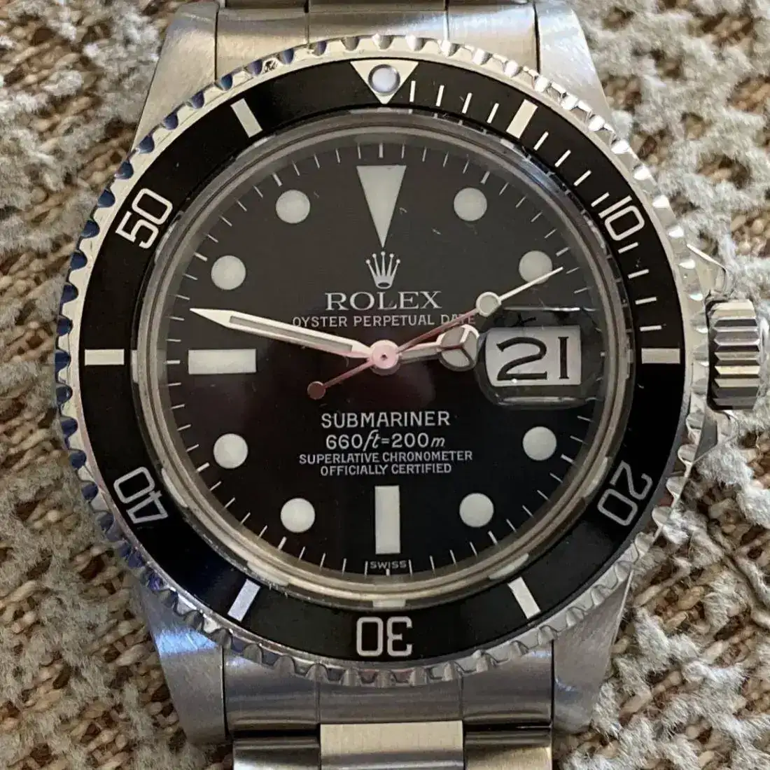

Buenas traigo novedades, hoy me han llamado del CO para decirme que ya podía recogerlo, que estaba solucionado. He ido a recogerlo y me han dicho que estaba listo, que venía sin cargo. Al interesarme por saber lo que le habían hecho me comentan que el concepto ponía verificación que lo use normalmente y cualquier cosa que lo vuelva a llevar pero que debería no volver a tener más problemas. Así que en principio muy contento. No contaba con ese gesto por parte de Rolex, uno está acostumbrado a que siempre se amparen en cualquier matiz de las condiciones y los contratos y en este caso no ha sido así. Por lo tanto si esta es la excelencia bienvenida sea.
Ahora a disfrutarlo de nuevo.
Edito para incluir la foto de rigor:
Al final se han portado muy bien, como debe de ser. Y más a estos niveles que los precios que tienen son muy elevados.
A disfrutarlo como nuevo ahora!
