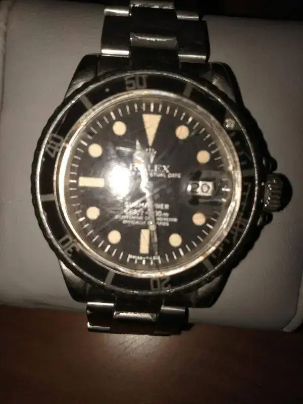

Hola, estoy intentando convencer a mi padre para que restaure su Rolex Submariner del 77. A mi personalmente me parece una joya pero despues de 25 años como reloj de diario y otros 15 años parado el estado es el siguiente: ¿Merecera la pena dado su estado?

Difícil de recuperar es...
Merecer si que lo merece, es todo una cuestión de pedir un presupuesto y ver si os queda factible.
En el subforo de los vintage te pueden ayudar mucho, como me hicieron cuando puse una cuestión similar para un Zenith El Primero.
Lo más importante es que no cambien ni el aro graduado del bisel, ni la esfera ni las agujas (es de tritio y sino te pondrian uno de ser servicio de luminova)
Una revisión en el SAT saldrá por unos 600-700e
Claro que merecera la pena... una buena limpieza (no solo exterior) sino el mantenimiento del calibre y como nuevo

Sin duda merece la pena. Esta pieza es muy buscada y como dice Chaux, la clave está en que mantengan la fornitura visible intacta (esfera, agujas y bisel). Lo demás lo pueden cambiar (incluida La Corona que es visible pero cuyo papel en la hermeticidad no admite romanticismos).
Creo que el reloj puede tener “larga y prospera vida” si se le da un buen repaso por el spa de Rolex.

Yo lo dejaría tal cual ,aclaro q me gustan las patinas vintage, si acaso limpieza de ADN incrustado y a volar......................

Es un reloj magnífico, con un poco de limpieza exterior, y dentro lo que pueda salir, un poco de aceite y por supuesto un cambio de elementos que preserven la hermeticidad (en todo caso, yo lo acercaría poco al agua), quedará perfecto, y como bien han dicho los compañeros, es muy interesante mantener elementos como bisel, agujas... Etc

Merecería la pena aunque le hubiese pasado un camión por encima.

Gracias, vuestros comentarios me han dado muchos argumentos para animarlo al proyecto, según voy leyendo y aprendiendo y le voy contando se convence poco a poco, entiendo por vuestros mensajes que la restauración en casa Rolex sí o sí. ¿Qué hay de cambiarle el cristal por zafiro?, el que trae si no me informe mal es plexiglass ¿Sería factible? ¿Locura? ¿Sacrilegio? El reportaje fotográfico lo haré intensivo, lo prometo.

Plexi por plexi! EMHO
Aunque el plexi es muy sufrido y he visto algunos con bastante antigüedad que han aguantado bien se pulen y hacen unos efectos chulos a la luz, otros con esa edad pueden cuartearse... Etc

no es factible cambiar el plexi por el zafiro, en una SAT no lo van a hacer, además le convertirías en un frankestein , como llaman a Rolex compuestos de piezas de diversos relojes.
que lo lleve y le hagan un presupuesto detallado. Hay dos tipos de puntos de reparación, los técnicos que hay que hacer sí o sí para que funcione y los estéticos, que digamos que son opcionales, por ejemplo que la esfera esté descolorada o algo de ese estilo.
Creo que te puede salir de 700 a 1500 euros, dependiendo de lo que se encuentren dentro y el estado del armis.

Hola, pues claro que merece la pena ponerlo al dia, es un reloj de colección encima con un valor sentimental y que merece una puesta a punto por gente que sepa de que va el asunto y que a la vez te asegures de que todo lo que le hagan y le cambien será fornitura original Rolex, el reloj se ve muy sobado que demuestra se ha usado sin demasiadas contemplaciones, otra vez intenta hacer las fotos en el exterior, a la sombra y sin flash que suelen salir mejor.

En mi opinión haría los ajustes técnicos dentro del movimiento, como decía un compañero, y no tocaría nada de los "estéticos". Mantener originales esfera, agujas, bisel e insert y plexi (y en general todo lo que se pueda) es lo que le da valor al reloj.
EMO, no le cambiaría ninguna pieza y desde luego no le pondría un zafiro. En estos relojes, el plexi es precioso. La esfera no tiene mala pinta, así que EMHO ya sólo limpiando bien la caja y el plexi y puliendo este último con Polywatch, creo que se te puede quedar un reloj precioso.
Sobre llevarlo al SAT de Rolex o a alguno de los numerosos relojeros expertos en Rolex que hay en Madrid no me atrevo a opinar. Por un lado, me daría miedo dejar el reloj en el SAT oficial y que me cambien de todo, pero tampoco sabría qué relojero particular recomendarte. Seguro que en este respecto habrá compañeros que podrán recomendarte nombres.

No se puede poner zafiro a este reloj
Que le pongan un plexy de servicio... la verdad es que tampoco le va a dar mucho o menos valor (y te aseguras la estanqueidad)
Ningún miedo al SAT, no te van a cambiar nada que no les digas que no quieres que cambies.

Por que lleva 15 años parado? dejo de funcionar o decidieron no usarlo mas?
He leido de casos donde relojes que estuvieron guardados por muchisimos años, volvieron a la vida al darles cuerda manual.

Pues si la memoria no me engaña además de soltársele la corona, que está totalmente suelta se atrasaba bastante y sumado a su estado de deterioro exterior fue guardado en un cajón.

Podrías poner una foto más nítida del reloj? Gracias.
