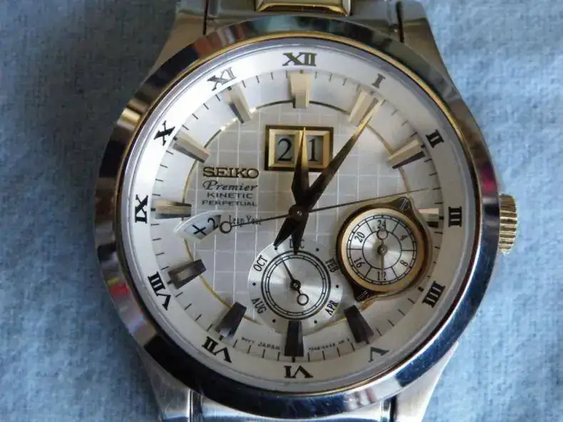

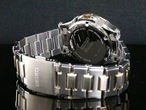

Yo tengo un seiko premier con ese calibre.
Fotos de internet de mi modelo Seiko snp004p1 (a ver si pongo un dia unas fotos reales, porque en vivo es mucho mas bonito que las frias fotos de internet).
352325d1290404740-seiko-premier-series-snp004p1-kinetic-auto-relay-perpetual-dscf1782.webp
Como todos los kinetic, es un reloj de cuarzo y por tanto electronico (circuito integrado).
Pero como bien dices los relojes con calendario perpetuo incluso siendo de cuarzo tienen una gran complicacion.
En los relojes con calendario perpetuo de cuarzo diferencio entre 2 grupos, los que controlan el calendario de forma electronica (tienen botones pulsadores, estos son mas baratos de fabricar y por tanto para mi menos complejos) y los que tienen el calendario perpetuo que solo se puede ajustar con una corona de toda la vida (aqui entraria este Seiko 7D48).
Segun Seiko este calibre tiene mas de 200 componentes por lo que su complejidad se aproxima a la de un reloj mecanico. Lo que no dice es si los componentes han sido montados a mano (supongo que parte del calibre si ha sido montado a mano, debido a lo complejo que seria una cadena de montaje robotizada para tantas piezas).
El reloj tiene el sistema autorelay que es una maravilla (busca en google), ya que si no usas el reloj, la hora se detiene para ahorrar baterias (no usa acumulador sino una bateria recargable de litio Maxell tc920s).
En este modo de ahorro si vuelves a mover el reloj se reajusta la hora solo (es un gustazo mirar como las agujas corren como locas para marcar la hora actual). Es capaz de mantenerse en este modo de hibernacion hasta 4 años si la bateria estaba cargada a tope.
El calendario no se detiene aunque el reloj este inactivo ya que apenas gasta energia.
Lo incluiria en la gama media-alta (precio oficial 740 € modelo snp004p1), pero si buscas en internet o incluso entre los mercantes del foro lo encontraras por unos 450-550 €. Si fuese un suizo estoy seguro de que costaria 1200€.
Respecto a la precision el mio adelanta 6 segundos al mes.
Estos relojes son todos resistentes a 10 bares de presion y vienen con cristal de zafiro.
Si te va el estilo clasico te recomiendo que compres este calibre en la version Seiko Premier ya que la caja de acero y el dial son preciosos. Y mejor con armis de acero que en España hace mucho calor en verano y el sudor estropearia la correa de cuero.
Conclusion: una maravilla de la electronica, tremendamente complejo que combina kinetic, autorelay y calendario perpetuo.

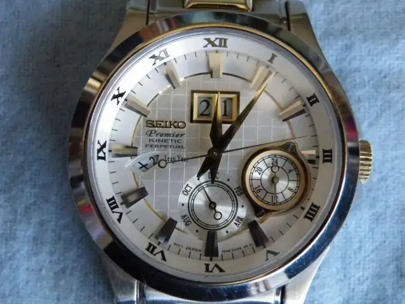

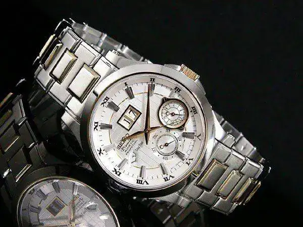

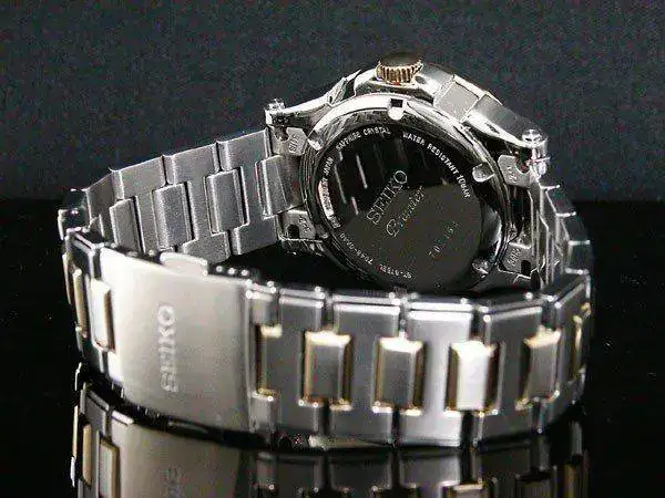

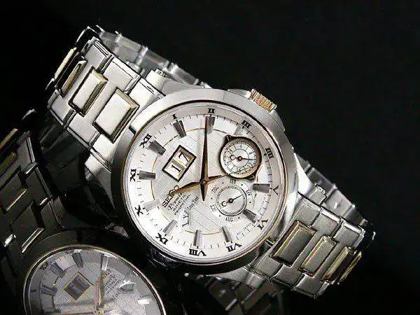

Ver el archivos adjunto 132327
Ver el archivos adjunto 132328
Ver el archivos adjunto 132329
Muy buena explicación, a mi el reloj me gusta mucho, lo malo que le veo y por lo que no lo tendría es porque no tiene lumen y de noche es un engorro... es el único fallo que le puedo sacar al reloj, xq estéticamente es precioso
