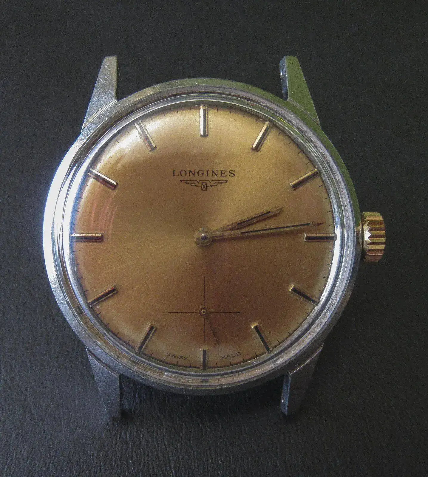

Estaba yo brujuleando en un compro-oro (y diréis "¿cómo no"?) cuando me encontré con un Longines 490 que ni siquiera conozco. Bueno, no conocía porque me lleva dado la intemerata ...
El movimiento es pequeño, comparativamente hablando, pero tiene una esfera grandecita lo que me inclinó a pensar que quizás ... alguna caja que tengo ...quizás otra que vea ... quizás ... que me lo traje. Se despertó el niño y con él la ilusión ...
Buena cara por fuera pero cuando empiezo a diseccionar: tirete soldado por óxido a su tornillo, rochete de carga al que le faltan dos dientes, separados, eso sí, pero no lo ví, corona que se salta con el piñón de canto .... ¡y eje de volante roto! la espiga de platina con lo que boca arriba funciona que es lo que ví ... otra de mis caunás por la divina impaciencia y porque el que nace lechón se muere cochino. No hay otra.
Total que a comprar una máquina de desguace a la que le falta el volante completo. Menos mal porque ese si lo tengo yo a falta de arreglar su eje. Ya lo he comprado también y estoy a la espera de que llegue. Me va a salir por más que un Speedmaster, al que siempre me he resistido por su precio ... je,je,je.
Bueno, el caso es que ya está lavado, engrasado, recompuesto con algo de aquí y algo de allá, como decía Alberto Cortéz, y a la espera del fatídico eje. Así que os lo puedo enseñar aunque sólo sea por romper la monotonía de "este llevo yo" "y este yo, que bonito el tuyo" "pues anda que el tuyo ...". ¡Que le vamos a hacer!, poco a poco se ha ido yendo los grandes maestros relojeros que nos aportaban mucha sabiduría, mucha ciencia y mucho corazón y vamos quedando los cuatro pagafantas de diario ... (que no se me ofenda nadie, pero esto suele ser el inicio del fin de un foro, subforo en este caso. Lo digo porque ya he sido testigo de varios casos aunque en temas de fotografía).
Cuando esté terminado pienso cambiarle la corona por otra de acero y, a ser posible, de la marca. To be continued ....

Sniff!!! Bonita esfera tropicalizada, y bonitas las fotos macro del 490, impresionantes.
Buen día amigos; la máquina es un Election 875 - 885 y coinciden todas sus partes. (si Ranfft lo dice...?
Un saludo. Luis desde argentina
Reacciones: KIKEMORGAN, sergiowilde y AbderramanII
¿A que sí?. Me enseñó a hacerlas uno de SJR. ¡¡Un maestro en el arte!!
No me parece a mi que eso sea tropicalización. Es muy homogénea. En todo caso "algo tomadita" je,je,je,je
Igual que Marvin 700 o muy parecido. Gracias Luis. Un gusto leerle de nuevo por aquí.
Di que sí: el niño tiene que tener siempre un huequecito en nuestro interior para despertar a ratos y hacernos ver las cosas con esa alegría e ilusión características de la infancia 😇
Qué bonito el Longi; yo tampoco diría que está tropicalizado, más bien que es una esfera de tono asalmonado preciosa :yes: Y ya te podías haber estirado un poco con las fotos del calibre, que me has hecho ir a buscarlo a Ranfft 😒 Muy bonito también, por cierto.
