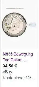

NH 35 no se repara, se compra uno nuevo por 30,- Euros y esta. Por este dinero no se puede reparalo. Pero es muy bueno y creo que anda mucho tiempo bastante bien.

Solo una apreciación: un movimiento tan barato no merece la pena llevarlo a reparar o mantener; darle mantenimiento o repararlo es otra cosa. Es decir, puede merecer la pena... si lo haces tú.
Mantenimiento es desmontarlo, lavar todo, montarlo y engrasarlo. Luego ajustarlo y volverlo a la caja.
Repararlo es lo mismo, plus cambiar piezas.
No vale la pena tocarlo por nada, substituir y esta, lo mas economico. La reparacion o mantenimiento solo vale para movimientos caros.
Es absurdo, lo se, porque la mecanica se repara, pero ya no merece la pena con estos movimientos.
Igual que los Power 80, lo cambian en Suiza, no va a tocar nadie. Estos movimientos valen el grupo Swatch menos que los 34,50 de Ebay.
Una hora de un relojero en Suiza vale 100,- francos por arriba.
