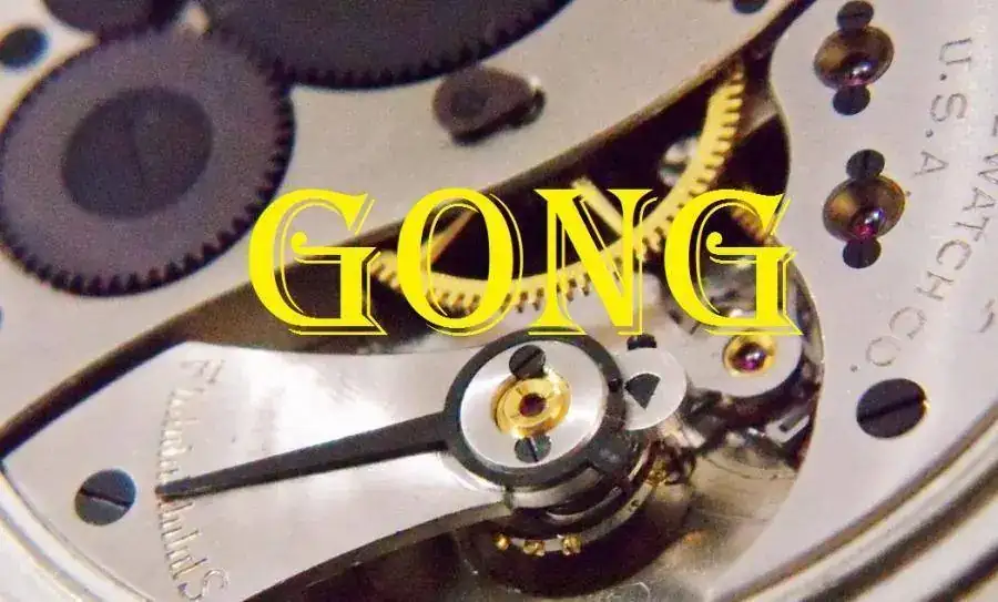

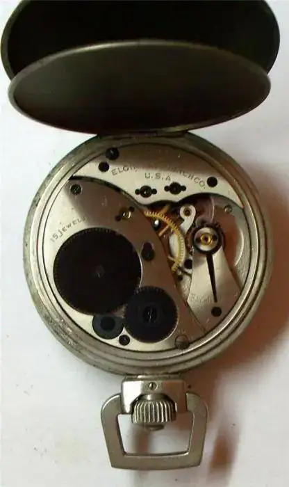

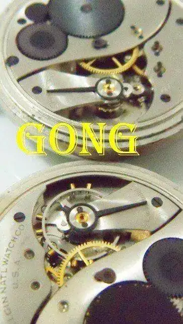

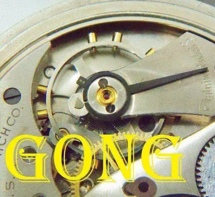

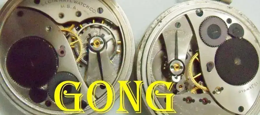

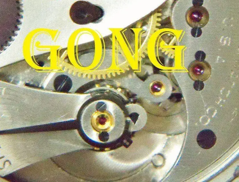

Aquí te dejo adjuntas las fotos de los dos cronógrafos de los que te hablé. También te acompaño una última foto que encontré de uno como el mío del volante pequeño, pero que no es mío, es de otra persona.
Como ves ambos son de la casa Elgin y el que lleva el volante pequeño es de 15 rubíes y el otro, el del grande, es de 7. Las máquinas son iguales prácticamente cambiando sólo el tema de los volantes, espirales y rubíes. Puede que a lo mejor el tuyo también se haya fabricado con volantes más grandes. En fin, a ver si logras saber algo.
Suerte.
