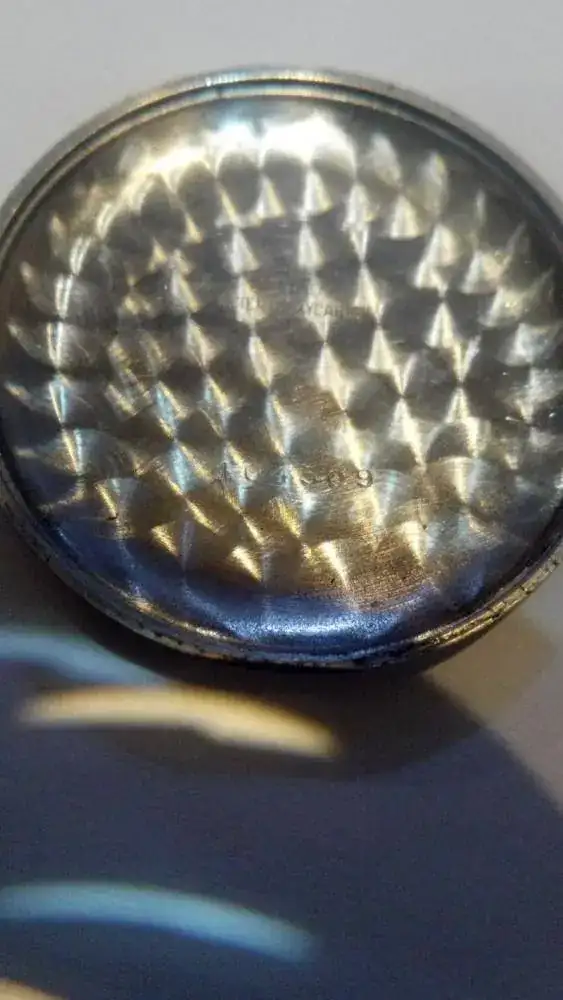

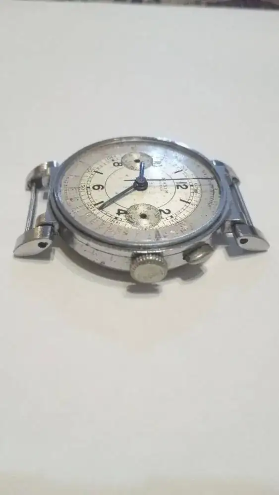

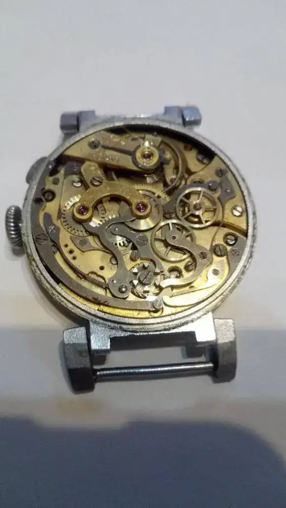

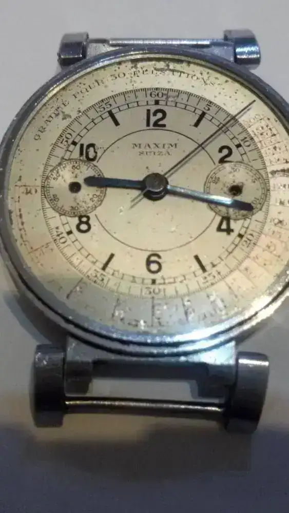

Hola amigos del foro,hace unos días llegó a mis manos está pieza sin vidrio y sin las manecillas pequeñas,pero funcionando su maquinita y con el pulsador del cronografo funcionando correctamente(disparo,parada y reset)mis preguntas son: es marca conocida?que calibre es y se podrán conseguir las manecillas faltantes?bueno cualquier apreciación y sugerencia serán bienvenidas...

Hola . parece un calibre Valjoux 22. El reloj será de los años 30/40.
Me une con el calibre Valjoux 22.
Es un Chronografo muy bonito con un pulsador y "mobil lugs" (asas que se mueven).
La esfera es muy buscada, es un SECTOR DIAL con escala de pulsationes, chronografo para medicos.
Vale la pena dejarlo a un buen relojero para recuperar y conservar su valor. La esfera NO TOCAR, esta muy bien por los 90 anos que tiene.
El nombre no tiene importancia, aqui habla el reloj por si mismo!
Enhorabuena por esta pieza!
Gracias Doncainastyle,muy buena info,intentaré dejarlo lo mejor posible acorde a su edad y,NO TOCARE la esfera ...:yes:
