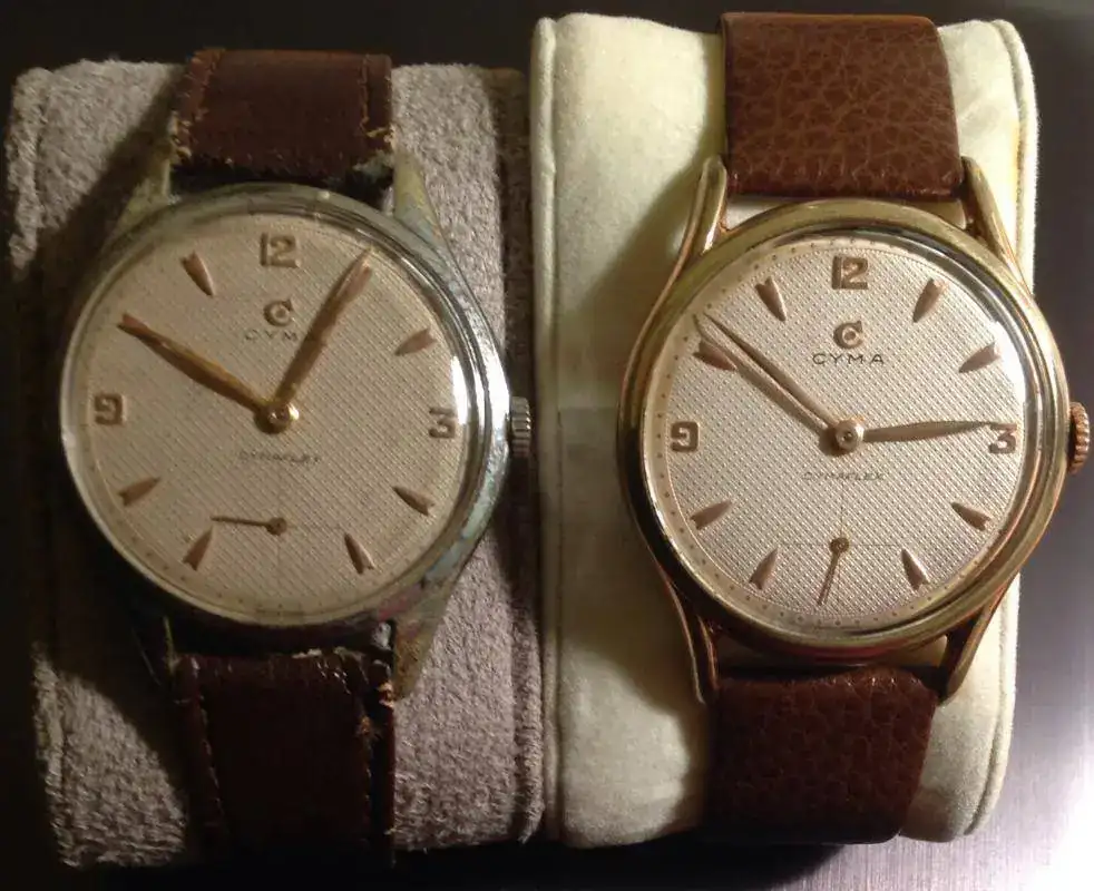

Me gustaría adecentar dos relojes de los años cincuenta casi idénticos, salvo que uno de ellos lleva la caja dorada y el otro, cromada. Así que debo cromar una y dorar la otra. El problema está en la caja que debo cromar. La empresa que se encargará del dorado no hace cromados, solamente dorados, plateados y rodiados. Por diversas razones, me resulta más cómodo encargar los dos trabajos a la misma empresa. ¿Puede quedar bien una caja rodiada en color acero pulido, o mejor me olvido y me busco a alguien que la crome?

Hombre, lo suyo sería que el que reprodujeras en cada uno su terminación. Croomar el cromado y dorar el dorado. Como parece que te inclinas por no cromar, significaría que el que está cromado tendrías que dorarlo o platearlo. Habría que eliminar todo el cromado y en función del material original de la caja y de tu gusto decidir si doras o plateas.
