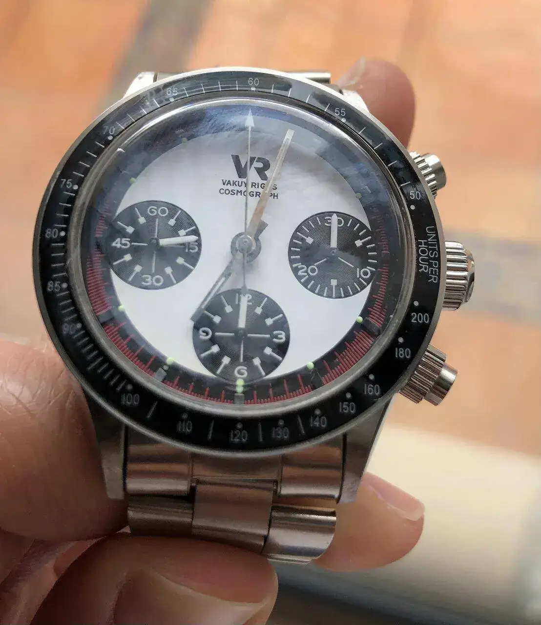

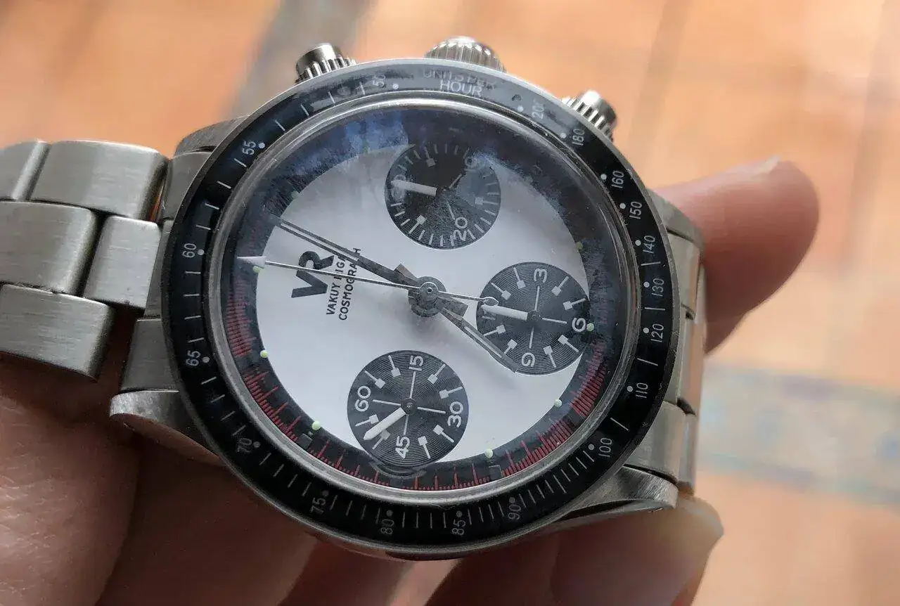

Resulta que siempre limpio mis relojes con papel de cocina y alcohol. Nunca he tenido el más mínimo problema pero este reloj tiene cristal acrílico y el insert del bisel también y se me han quedado blanquecinos, como yo a verlo.
Qué puedo usar para recuperarlo? Se me ocurre polywatch pero antes de hacer nada me gustaría escuchar sugerencias basadas en la experiencia si es posible.
Gracias!

Has usado alcohol isopropilico o alcohol metilico? Es muy raro, parece como si se hubiera usado acetona.¿Estas seguro que es el cristal o puede ser que el papel haya dejado residuo? En caso que sea residuo quizá con ródico salga…
A muy malas una pulida.
Reacciones: Andres Man
Parece que se usó alcohol metilico o alcohol de caña, pero como dice el compañero, parece daño por acetona, con una lija ultrafina al agua y después poliwatch.
Reacciones: Ferion, Ferdinand71, rufuls8 y 1 persona más
Alcohol etílico 96 del que venden en los supermercados.
Las restos son el daño que ha causado el alcohol. Luego lo he limpiado con agua y jabón y nada.
En este caso la única solución que le veo es repulir el cristal, o pulir el bisel y sustituir un cristal por zafiro, aprovechando el daño para hacer una mejora.
Una vez me ocurrió, nada que no solucione una pulida enérgica con PolyWatch.
Reacciones: Andres Man y AbderramanII
Si no se arregla con PolyWatch, con óxido de cerio seguro, más engorroso pero mucho más eficaz.

Si el cristal acrílico es lo que yo llamo plexi, es que son absolutamente incompatibles; y cuanto más insistas, peor. No deja de ser un plástico, y poco tiene que ver con el cristal mineral o el zafiro. Lo mismo vale para los insertos de baquelita.
Como te comentan los compis, el polywatch o el óxido de cerio te permitirán pulir el estropicio y volver a tenerlo en forma. El bisel me temo que puede ser más complicado...
Reacciones: ndkland, Alex89, rufuls8 y 2 más
Muchas gracias compis, al final me va a quedar con efecto envejecido sin quererlo, muy adecuado para esta pieza :D
