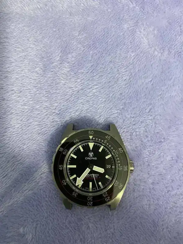

E2AD9A1E-6574-4238-A992-4A0D0442511F.webpAcabo de recibir el mío por segunda vez. Esta vez el bisel sí está bien colocado y centrado. Han tenido máxima seriedad en la respuesta, aunque la comunicación no ha sido fluída.
La conclusión es que solucionan los problemas.

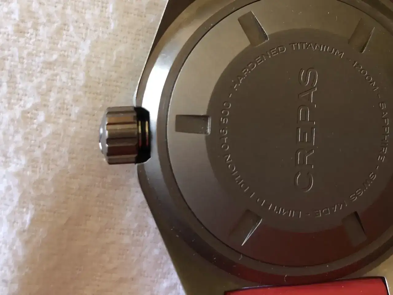

Ahora sí, me parece que esta era la solución !!! Como podeis ver han puesto una rosca y de verdad [emoji1362][emoji1362][emoji1362]
Así sí!!!! [emoji1376][emoji1376][emoji1376]

Efectivamente así lo he hecho con este y con todos jajaja, sino no habría forma de que cogiera rosca, el muelle esta empujando siempre... Pues supongo que tu unidad será perfecta y buena, la mia (las dos que he tenido) se han roto, lo mande a reparar e igualmente rompió y la 2º vez que mandé a reparar, ya me pusieron una rosca de verdad.
