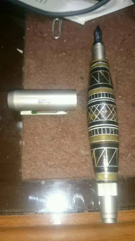

Mi forma de tener mis propias es convenciendo a alguien que me haga los diseños locos que se me ocurren. Por ejemplo esta
https://relojes-especiales.com/threads/antiguas-custom-made.365646/
o esto
https://relojes-especiales.com/threads/palillero-que-escribe-y-escribe-y-escribe.365803/
Ya lo de hacerlo con mis manos queda fuera de mis capacidades.

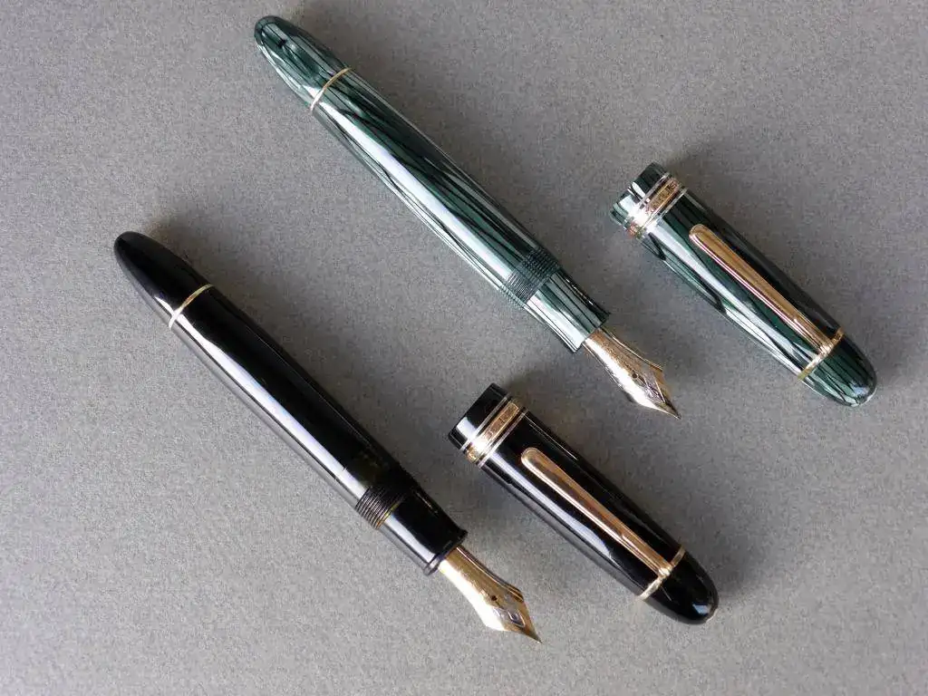

¡Hey! rafapa, preciosa la antigua's, creo que en su día se me había pasado ese hilo. Yo sería incapaz de diseñar una estilográfica, así que le diría directamente al artesano: coge una montblanc 139 y copiala tal cual, por ejemplo 🙂

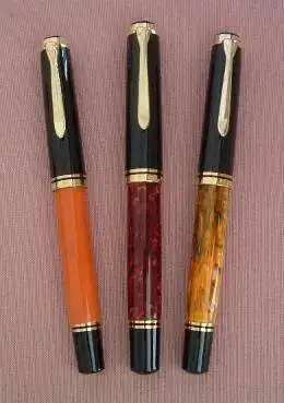

Otra cosa que puede hacer, o que yo intentaría si tuviera un mínimo de habilidad para ello, sería localizar una buena pluma en mal estado y aprovechar las piezas metálicas que no pudiera hacer, rediseñando el resto o copiando el original, para hacer la mía propia a mi gusto.
Esto es algo parecido, salvando las distancias, a lo que hacen los personalizadores de plumas como los ejemplos siguientes:
