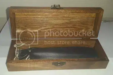

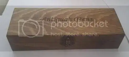

La presentación del conjunto es otro aspecto destacable. Ha llegado dentro de una funda de piel de tipo saco dentro de una caja de madera ennegrecida y con la leyenda Antigua's Pens grabada en la parte superior. El grabado no es a mano sino con láser.

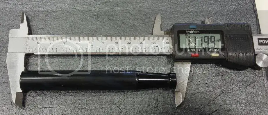

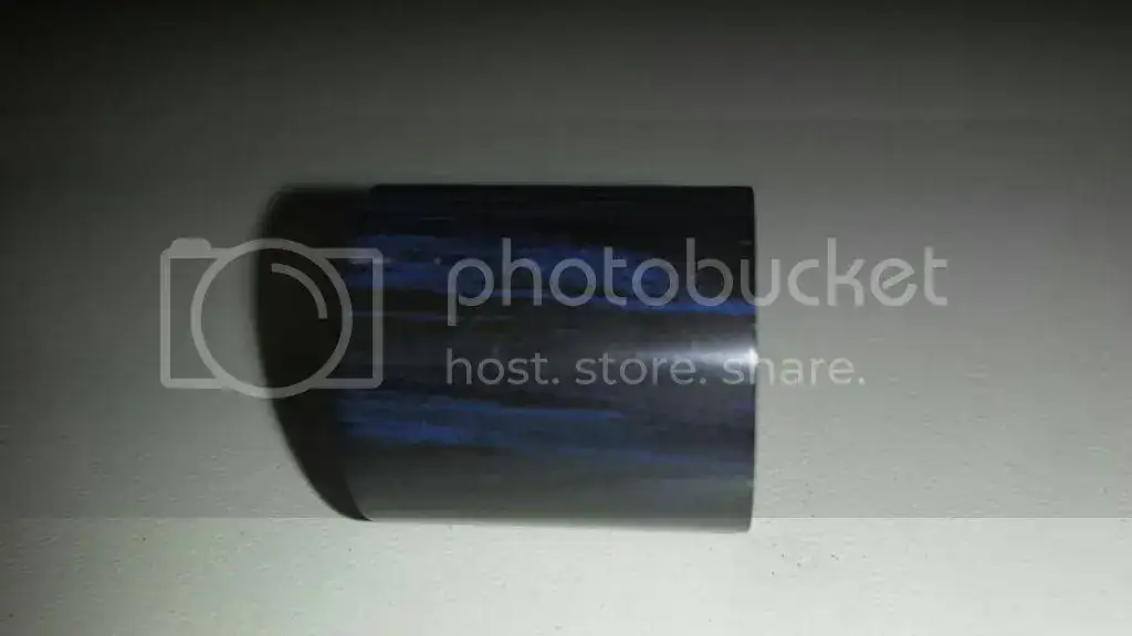

Aquí tenéis la sección antes de hacer la rosca.
Y el cuerpo y la sección para ver si el largo me parecía bien.

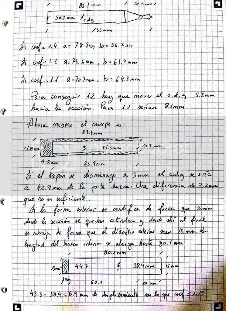

Lo mejor fue cuando a mediados de enero con el cuerpo y la sección ya hechos le pido que si se puede reajustar el centro de gravedad. Él lo mide y a mí me parece que queda demasiado atrás. A estas alturas Miguel Ángel contraataca:
"tú que eres de ciencias imagino que habrá una formula para calcularlo antes de probar"

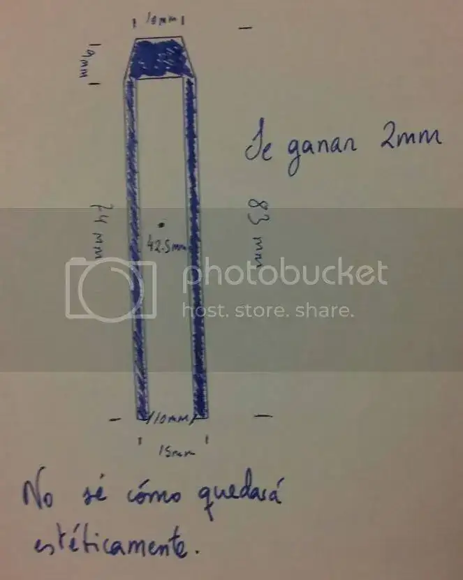

Ahí me tenéis una tarde de domingo averiguando cómo calcular centros de gravedad de sólidos. Lo primero que aprendí es que si es un solo material la forma es lo determinante y no el peso ni la densidad del mismo. Al final me hice un programita para algunas formas sencillas y le mandé los resultados: 45.1mm contando desde la abertura del cuerpo. Su medida: 45.26mm. Hasta yo me sorprendí de lo bien que iba la cosa.
Propuesta de modificación el cuerpo.
Mi propuesta de modificación del extremo del cuerpo no cambiaba gran cosa así que lo dejamos tal cual. Me pudo más el ansia de tenerla en mis manos. Ha quedado balanceada como una Pelikan M215 con anillos que no es mala referencia, ¿no?

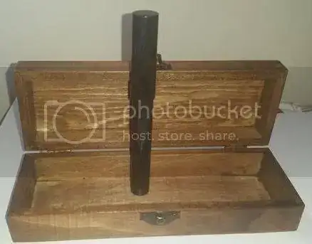

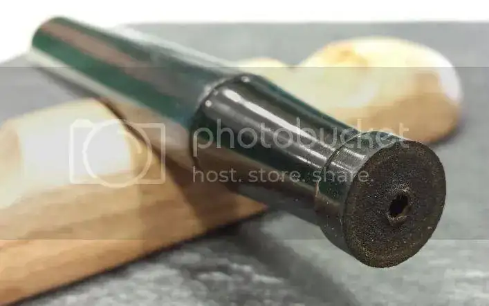

El resultado ha sido una pluma perfectamente acabada. Si hasta se mantiene de pie sola tanto por el culotte como por el capuchón.

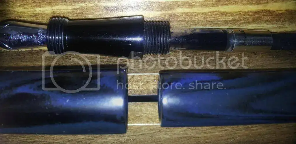

Mirad el acabado de las roscas:

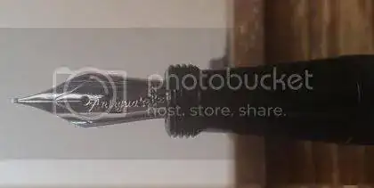

Y el plumín:

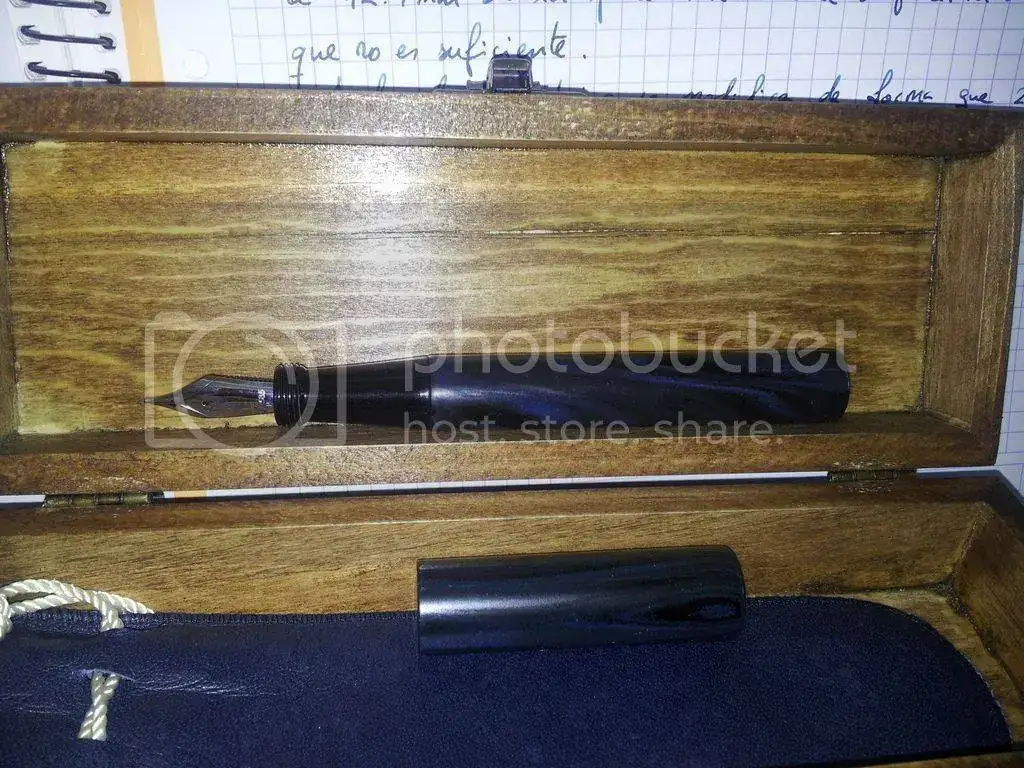

Foto de conjunto:
Un poco más cerca:

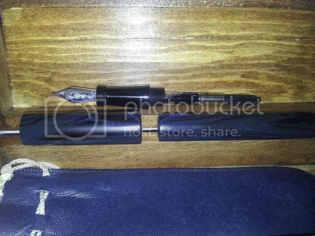

Despiece:
